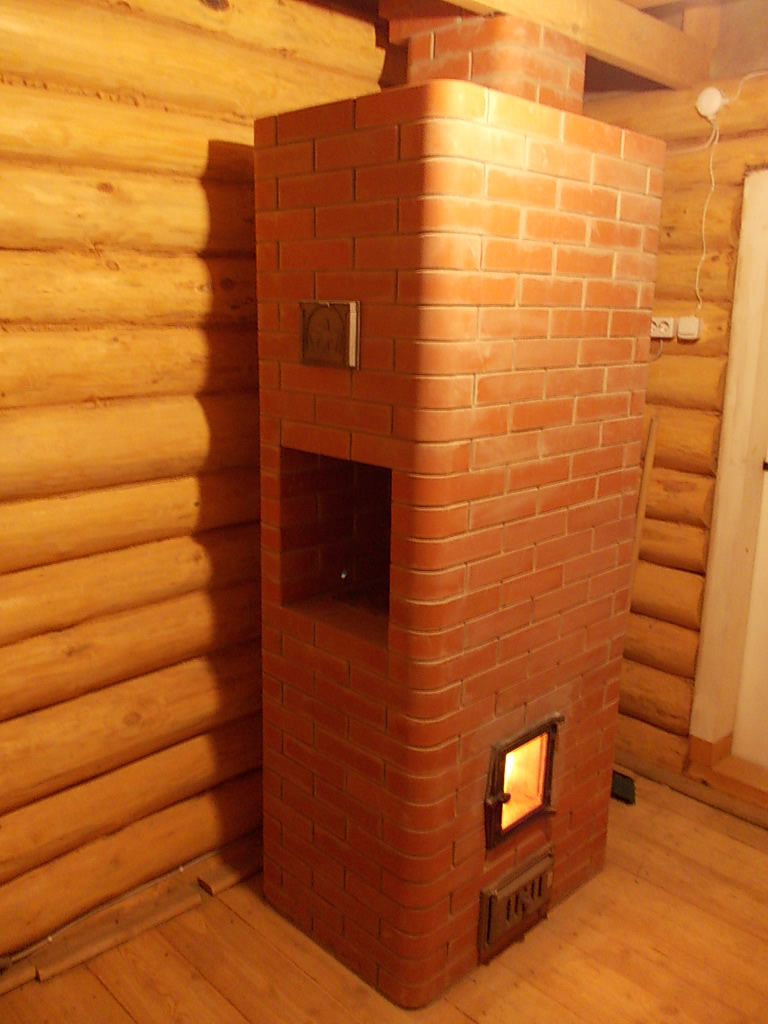

Ищу проект маленькой варочной печи. Отопление вторично.
Посмотрел ОВИК 9. Понравилась, но. Можно ли перенести топочную дверку с поддувалом на малую сторону, а кастрюли ставить в нишу наоборот, не с малой стороны, а с большой?
Привожу то, что нашел в инетах
ищу порядовку этой печи.
 Размер файла:  6.93 КБ
 Просмотров:  11629 раз(а)
Вот работа Безумного Печника.
Тут нужно поменять местами расположение топочной с поддувалом и ниши для варки
 Размер файла:  253.35 КБ
 Просмотров:  768 раз(а)

А рациональна-ли такая маленькая, как именно варочная? Одна кастрюля или сковорода и место кончилось. Кажется с 2-мя конфорками удобней и возиться немногим более. И по размерам тоже.
3.5 на 3.5 кирпича получается полноценная 2-х конфорочная, против 2.5 на 3.5 в "желаемой".
Если не трудно, расшифруй желаемое назначение, любопытно.
А повернуть не трудно, даже удобней топочную по узкой стороне. А нишу за дверку 500 на 500 мм спрятать - духовочка получается.
Ищу проект у себя, никак не найду. Буду дальше искать.

Отвечаю.
Это будет _вторая_ печь в доме. Первая будет полноценная печь 5,5 на 5,5 кирпичей с регистром ГВС. А вот вторую хочу сделать как можно меньше но варочной! посему тут отопление вторично.
Маленькая ниша прельщает именно возможностью организации духовки.

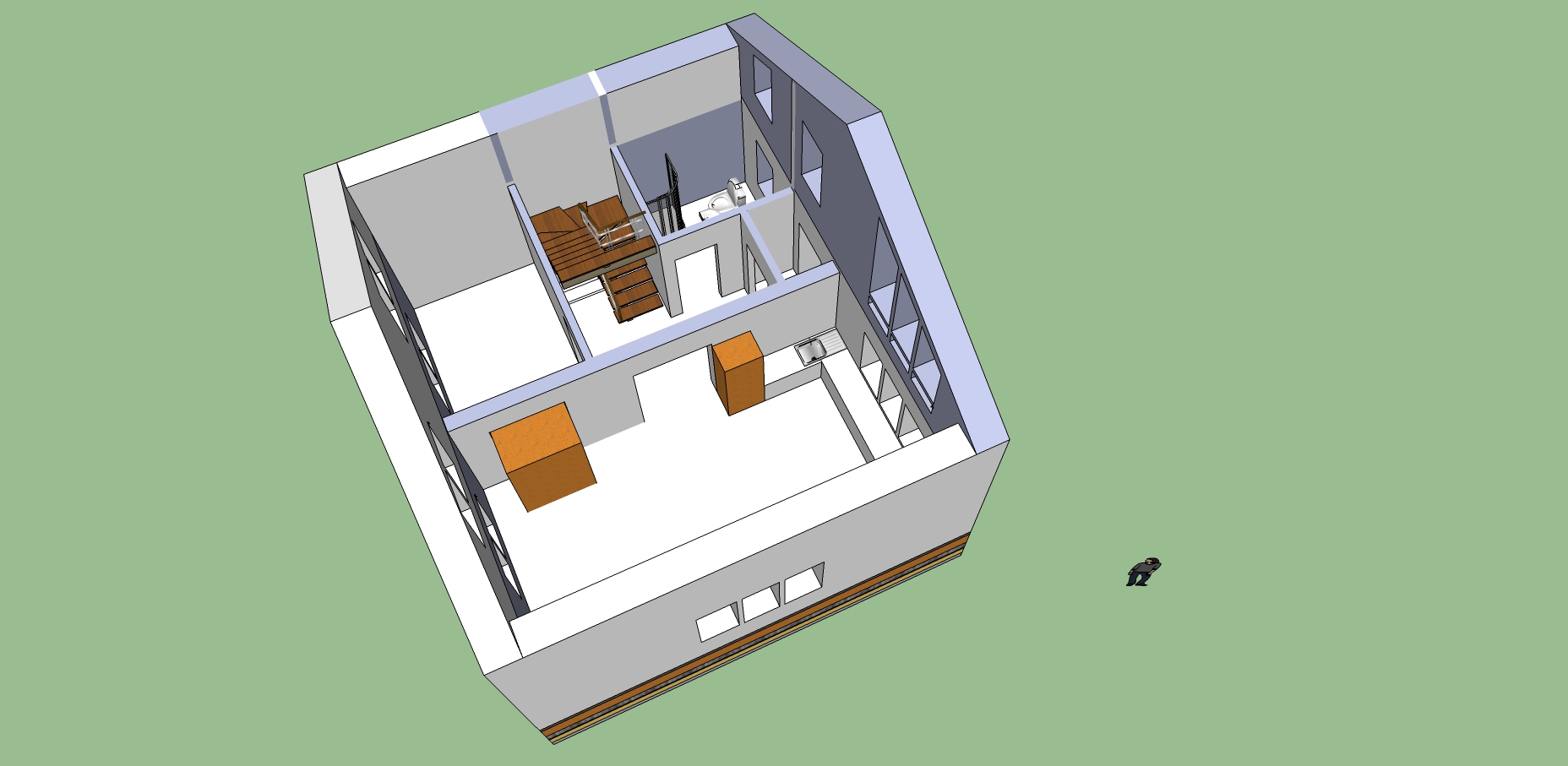

А! вот еще!
Юрий, уткнулся в Ваше местожительство и как током ударило. Я _мечтаю_ о настоящем тульском самоваре. Очень я это дело самоварное люблю! Можно ли в проект встроить самоварник как на картинке?
И второй вопрос (можно в личку). Можно ли еще в Туле купить самовар и где?
По дверке. ДТ4 в наличии есть, но можно и на ДТ3, если это существенно.
Как то так.
 Размер файла:  190.29 КБ
 Просмотров:  685 раз(а)

В черне сделал проект.
Колосник подбери Сам по месту. Я просто уменьшил под окно готовый.
Плиту положил на шамот. Надо пазы по кругу прорезать, чтоб заподлицо с шамотом легла. Зазоры 5 мм по кругу не забудь.
Самоварник сделал. Диаметр по трубе (по месту). Советую, когда 3 ряда сверху положишь, взять коронку по камню и прорезать по месту отверстие. Тогда ровно будет. Только аккуратно. Если не получится, то можно снять кирпичи (пока 3 ряда сверху) и по новому кирпичу снова попробовать. Но думаю, для себя родного, будешь не спеша сверлить.
Перекрыл над плитой 3-мя балочками на шпильках. Не хочешь возиться, сделай металлическим уголком. Но так красивее.
2 задвижки, летний зимний.
В общем разбирай.
Когда обсудим, могу на порядовку разложить.
Но, в принципе, проект послойный, попробуй Сам (скрывая-раскрывая слои).

У меня сейчас мой старый дом на участке передвигают. Буквой Г. 15 метров прямо и 10 вбок. К выходным обещают закончить. Я там им под ногами мешаюсь конечно, но такого великого события немогу пропустить. Прям как по дискавери - только с твоим домом и у тебя на глазах. Вообще очково конечно. К выходным двигать дом должны закончить и я вплотную посижу над печкой.
Да. Несмотря на то, что к моменту кладки печки тема уйдет в подпол - обещаю ее вытащить и дополнить фотами строительства. Такая будет моя благодарность тебе, Добрый ты Человек.
