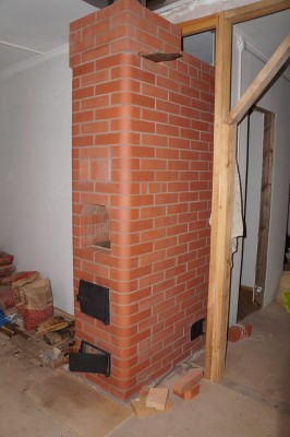

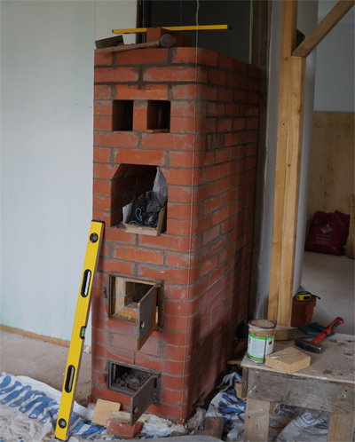

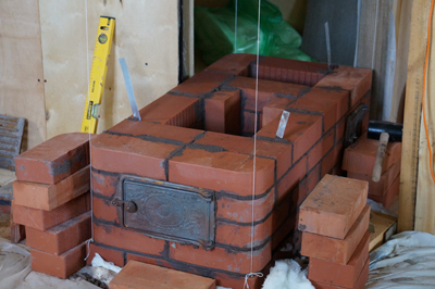

Хочу поделиться с коллегами своей поделкой. Нужна была небольшая (не основная) печь для отопления санузла и с плитой для кухни. Важно наличие летнего хода. Подходящего проекта не нашёл. За основу взял ОВИК-12 Кузнецова, но сделал печь размером 2х4 кирпича и с футеровкой топливника
лещадкой на ребро. На фото можно посмотреть результат. Кладка, в основном, шла Кирово-чепецким кирпичом, радиусный Лоде, внутри Витебский. Пользуюсь печью два месяца. Основная отопительная печь пока ещё строится (ОИК 3К-19).
Результатом доволен. Прогрев довольно равномерный. Тяга хорошая. Плита тоже работает. Задняя часть отапливает санузел. Передняя выходит в кухню (дом внутри пока не доделан).

СообщениеДобавлено: Ср 6 Ноябрь 2013, 14:52 Ответить с цитатойВернуться к началу
Не хотите поделиться фото этапов строительства этой печи?

Думал, что меньше 2.5 нерационально. Покажи, как топку сделал. И ВООБЩЕ.
А может проект в скетче есть? Smile

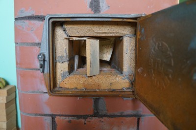

Спасибо за интерес, проект пришлось доработать. Есть в виде рисунков порядовки. Выложу. Топка получилась с полной футеровкой, даже по периметру дверки - только шамот. Красного нигде нет. Естественно немного залезает во внутрь (вход в топливник меньше размера дверки. Но на практике это совсем не мешает, тем более, что угол срезал под 45 градусов.

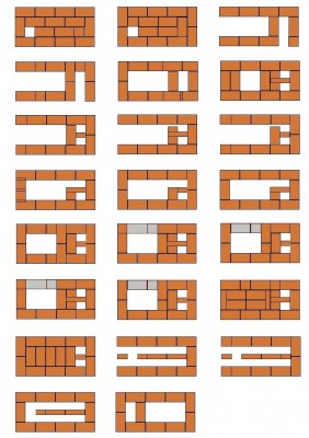

Выкладываю порядовку печи. Есть некоторые особенности. Отверстие в полкирпича в первых двух рядах - там задвижка для отбора воздуха для работы печи из подпола. Размещение плиты по факту - фронтальное. Не показана шамотная кладка топливника, перекрыша и ряды где идёт верхний колпак и труба. Там вроде и так всё понятно. Ещё в трубу сбоку врезан самоварник. Если найду фото - выложу.

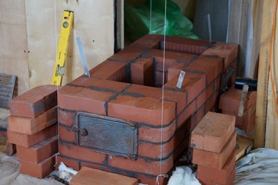

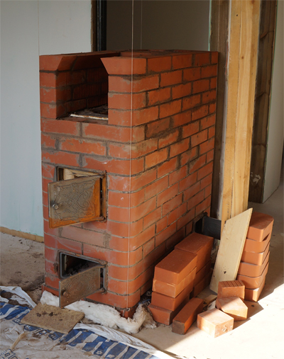

Вот выкладываю фото выборочных этапов строительства печи.
И швец и жнец и на дуде игрец

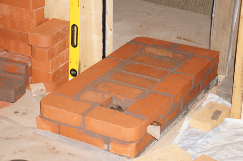

Следующий файл

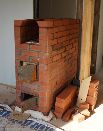

следующий

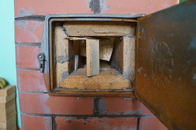

Кое, что по футеровке топливника

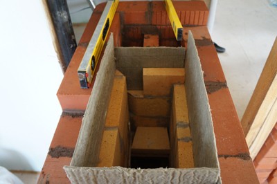

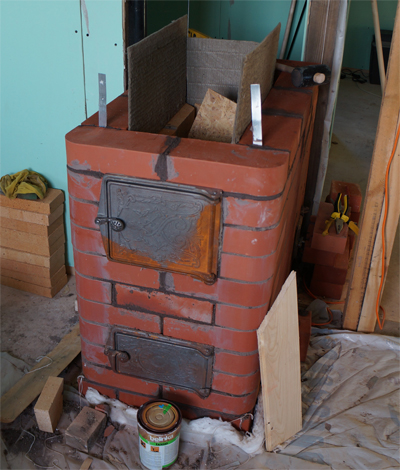

Вид сверху

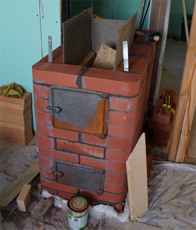

Плита

Верхний колпак

Для интересующихся могу сказать, что в получившийся топливник длиной в два кирпича влезают любые поленья. Если этот топливник заложить полностью дровами, то можно легко перетопить печь, так, что на практике больше двух-трёх у меня там во время топки не лежат. Использование задвижки для воздуха из подпола позволяет топить печь в режиме 60-70% активности. Больше не позволяет сечение отверстия. Зола туда практически не попадает, только если не чистить зольник.

По эксплуатации. Пока основная печь не сделана, этой отапливаю 78 м2. Для неё это слишком много - раза в три. В текущий сезон (начало ноября в подмосковье 2013 при плюсовых температурах, дом каркасный, утеплителя по всему контуру 20 см) топлю два раза в сутки. Утром и вечером. Этого хватает, что бы поддерживать температуру около 18 градусов. Топлю около 2-3 часов до прогрева, чтобы терпела ладонь.
Уходит 7-8 берёзовых поленьев 30-40 см длиной. Дрова сырые, так, что не очень активные, много берут для своего прогрева. За ночь печь остывает так, что рукой чувствуется тёплая поверхность, но слабо. Если дом холодный и первый прогрев, то он длится 4-5 часов и берёт примерно 10 поленьев. Начинаю с летнего хода, через полчаса перехожу на зимний. При зимнем ходе сильнее всего нагреваются кирпичи задней нижней стенки, что в ванной. Там огневой ход вниз из топливника. Остальная печь прогревается относительно равномерно. За два месяца у прочистной дверцы собралась кучка пепла, что никак не влияло на работу печи. При обычной протопке чайник на плите согревается и начинает немного подкипать, но совсем чуть. Блины чугунные с плиты не снимаю, что бы не коптить его, поэтому активного закипания нет. Самоварником пока не пользовался, но он имеет прямой выход в трубу до задвижки, так, что ничего неожиданного быть не должно.
Использование воздушной заслонки для доступа воздуха из подпола позволяет топить печь в самом, на мой взгляд правильном режиме - не в полную мощность, но и не вяло. При этом все дверцы закрыты и воздух из дома не расходуется.
Убедился, что такая манера топки, пожалуй, оптимальна. Если заложить весь топливник и открыть поддувальную дверцу, то горение идёт так активно, что начинается неравномерный и быстрый прогрев. Вот и думаю, а если бы топливник не был футерован? Тогда туда ещё больше положить можно и к чему это? Ну, я в этом деле чайник, может чего не понимаю?
Вот такая информация.

Спасибо за фотоотчёт. Всё понятно.

Спасибо, в принципе всё нормально, главное не перетопить, а для этого хорошо бы взвесить сухие дрова.

Кладка смотрю велась на огнеупорной смеси?
Интересно кто подсказал так над топливником изгалятся.
