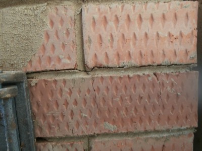

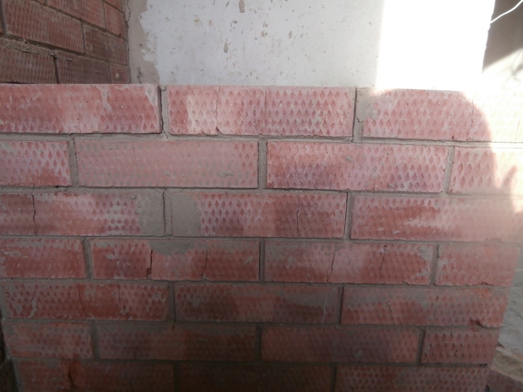

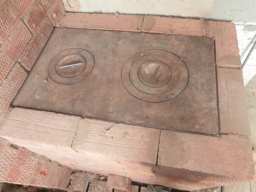

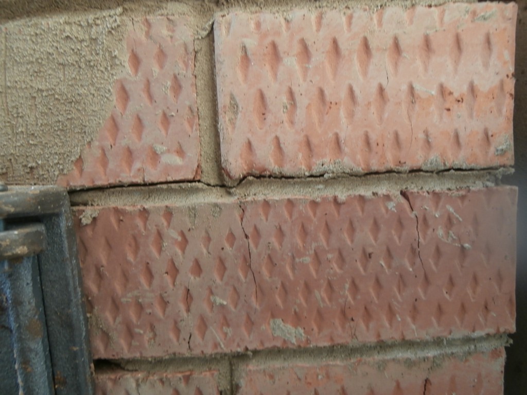

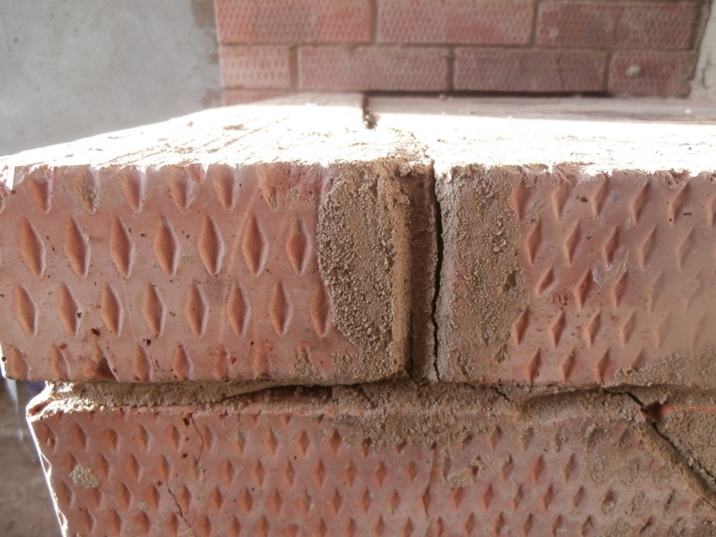

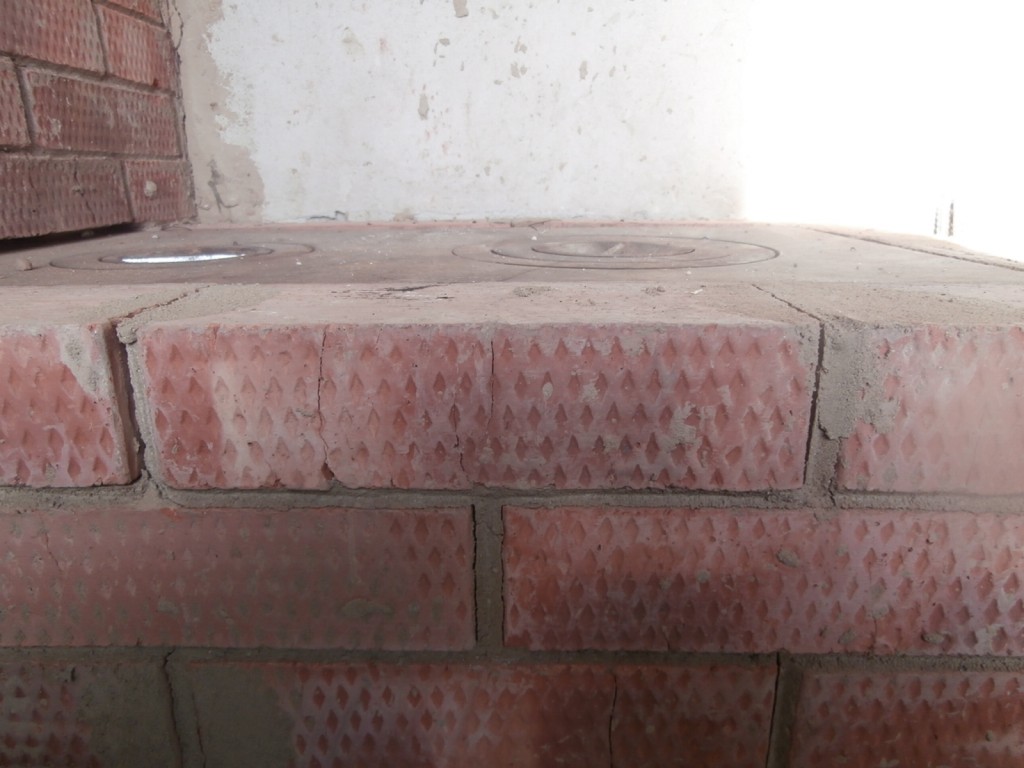

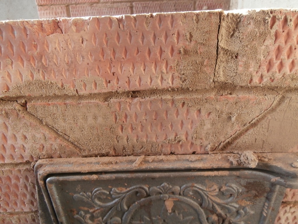

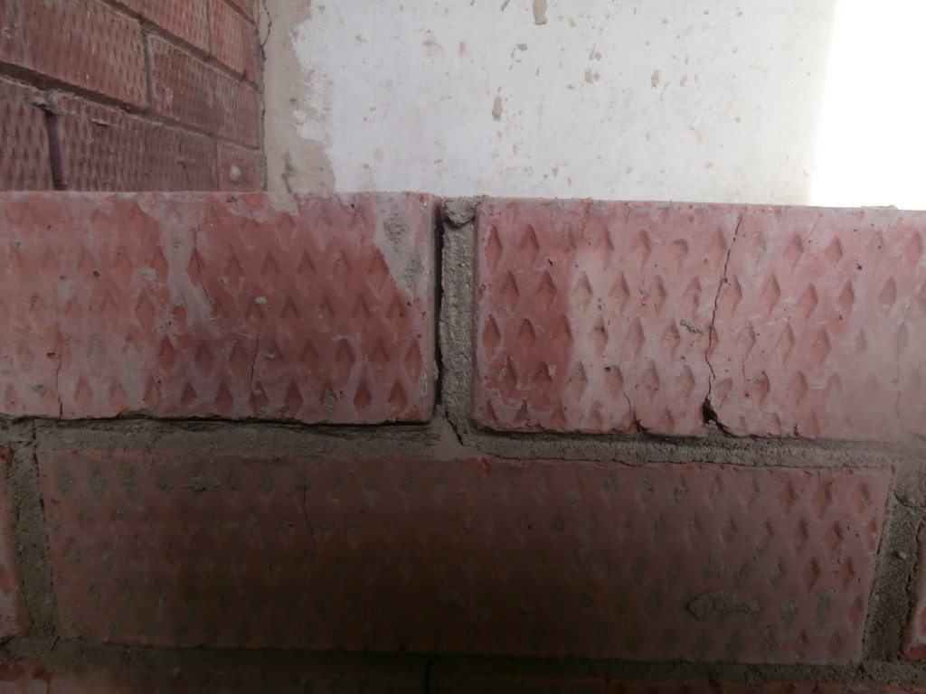

Я даже не знаю в чём дело.Вчера протопил дровами,штук 5 полешек.Над клиновым кирпичём появилась трещина.Я её подмазал.Сегодня печь затопили без меня,я подъехал уже всё горело.Это просто дикий ужас.Практически вся топка в трещинах,верхние кирпичи все отошли и лежат свободно.Зазоры между плитой и кирпичём выполнены.Вокруг топ. дверцы проложен базальтовый картон.Почему глина отходит?.Печь кстати не футерована.Убедить в необходимости не получилось.
На видео показан раствор.А также привожу фото трещин.

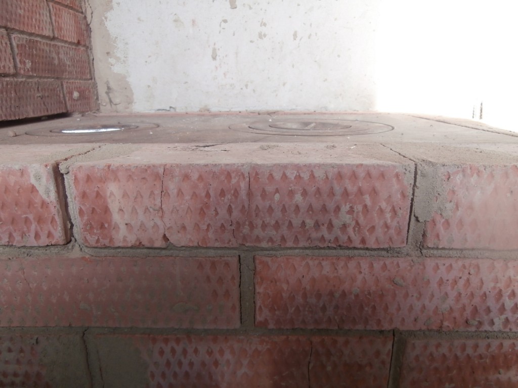

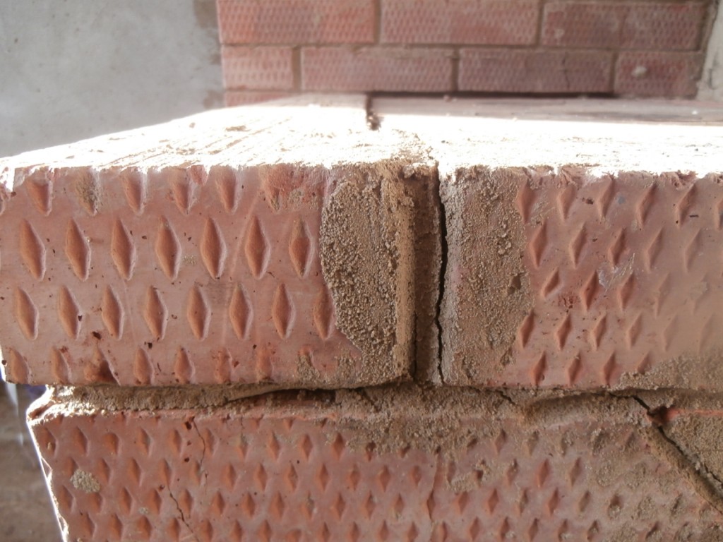

ещё

Ты сам ответил на свои вопросы (печь без футеровки) хотя на чем лежит плита? Может не достаточный зазор между дверкой.

Плита лежит на баз. картоне.Между дверкой зазор 5-7 мм,заполнен так же баз. картоном сложенным в два слоя.
Я пробовал ложить плиту на вату в которой кирпич на заводе обжигают,но она после нескольких нагревов высыпается из паза.Хотя и баз. картон тоже горит.Сегодня когда снял плиту,края картона что из под плиты торчали,все обгорели.

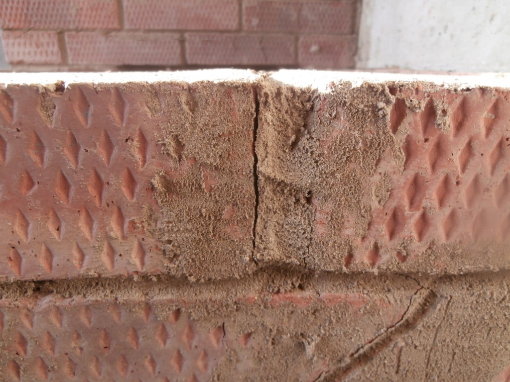

Наши деревенские печники ляпают на чистую глину без добавления песка.Даже не зная что такое футеровка.Дверки на глину,плиту тоже.Печи в основном топят углём.через 2-3 сезона перекладывают заново.А у меня получается что всё по фэн шую,но разваливается печь при первых протопках.Сегодня снял верхние кирпичи и предпоследниий ряд.Швы глины снимаются отдельным пластом.На клиновом кирпиче красная пыль.Отмыл всё,налил воды,вымочил и заново положил.Завтра видно будет результат.

Объясните пожалуйста, какие претензии могут быть к раствору, если трещины появляются во время топки? Жирный раствор садится, так трещины должны быть паутинкой , нет? А от распирания металлом никакой раствор не спасет.

Спасает зазор, и уголок по периметру не для красоты

Получается что глина к кирпичу не прилипает.Сразу вроде держится.Но при нагреве просто отлетает.
Я вчера намазал глину на кирпич предварительно выдержав его в воде,вода в ведре сразу стала красная.Сегодня проверил,трещин нет,при проведении пальцем песок не сыпится.

Мне показалось, что толстоваты швы. И кирпич не подготовлен.
Я все кирпичи на шкурке-сотке шлифовал.
Потом в корыте вымачивал 10-15 мин, полоскал. Пыль сходила. Перед кладкой на несколько минут ставил на торец подсушиться-обветриться.
И раствор погуще делал (под мокрые кирпичи).
Перед кладкой следующего положенный ряд протирал (как-бы мазал) мокрой тряпкой (в ведре в немного воды кидал немного раствора и этой "очень жидкой грязью" мазал).
А при кладке "хорошо" киянкой колотил.
И вертикальные тоже должны под киянкой немного выдавиться.
Конечно много действий........ За то проблем меньше потом.
По видео показалось, что раствор жирноват.
Я делал тест - брал раствор на кельму и резко сбрасывал. Кельма должна остаться как-бы жирной. И тестов 2-3 с постепенным добавлением песка. Если мало песка - при сбросе раствор полосками остаётся прилипший.

И что то мне подсказывает, что раствор жирноват. Без футеровки будет так , скорее всего. Из то что можно попробывать, это проармировать ряды, и все же попробывать зафутеровать топку, хотя бы красным. кирпич можно почистить кордовой щеткой а потом помыть
