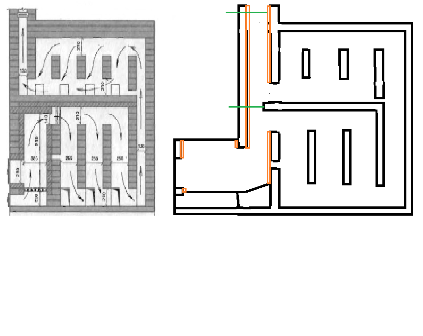

Нашел схему в инете ,немного переделал ее . Печь будет сложена кирпичем на ребро ,в топке установлен котел-дипломат ,через транзитный канал ,футерованный огнеупорным кирпичем ,выход на второй этаж там входит в щиток (канальный или колпаковый ? что посоветуете ) ...
на втором этаже также щиток ложится кирпичем на ребро .

Те, что щитки, не в кафеле(изразцы), кладут(и рисуют) на ложок, иногда "заглядывают".

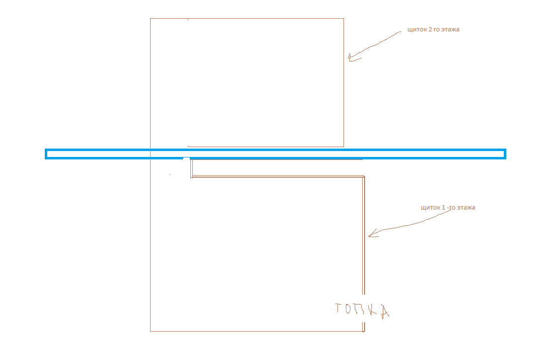

Верхняя схема не подходит так как сегодня пробивал дыру между этажами ,и схема не вписывается по месту .
Вот прилагаю рисунок как примерно должно быть ,может поможете со схемой .
Нижняя печь отопительно-варочная ( дрова ,уголь ) ,транзитный канал на второй этаж с возможностью прогрева отдельно верхнего щитка ,а также его отключения .
Верхний щиток как и нижний кирпич на ребро ,кроме топки разумеется ну и транзитный канал футерованный шамотным кирпичем ..
Очень надо !!!! Заранее благодарю за помощь !!!!

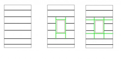

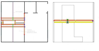

У вас тогда потолок-пол будет внутри печи, что не допустимо. Особо если там дерево. Да и убрать лаги, не проблема. На рис красным печь, зеленым лаги. Добавленные лаги усиливаются с боков толстой фанерой на саморезы. И той же фанерой усиливаются соединения, косынками. А если есть возможность, добавленные лаги удлинять до опоры на две, то вообще не проблемам. Конечно с отделкой по периметру печи, несгораемым материалом.
в томто и дело что мешается поперечная балка которая и держит все лаги ,обойти ее или обрезать нет возможности .
Да простят модераторы за уход в стройку.
А можно рисунок (хотя бы от руки) как у вас получается. Печь будет стоять по середине комнаты или в стене?

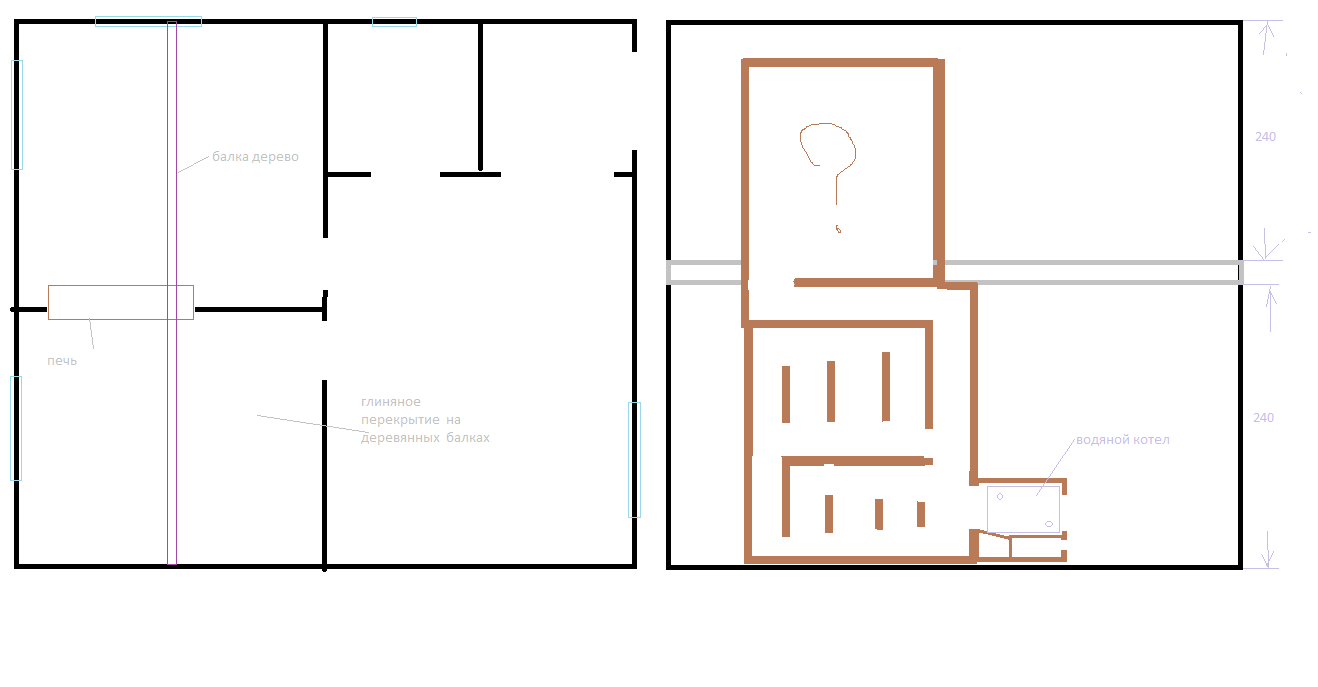

вот както так ,верхний щиток без понятия как делать ( в смысле схема )
дом я построил как бы вокруг старого саманного дома ,вот место где будет стоять печь и есть старое строение потолок,в смысле перекрытие сделано из смеси глины с соломой на дерев

Это план первого этажа? Так у вас печь в стене получается? Тогда вопрос: топка куда смотрит? Правильно, в стену. Прямо в её середину. Не пойдёт.
Но дыру сделать в потолке-поле сделать можно нормально. Вы на втором этаже лаги класть будете под пол. Берём 150х50 доску, сращиваем по две, получаем 150х100. От проёма печи кладем по каждой из сторон две-три, можно и четыре лаги. Закрепляем на стене(красные точки). Над дверными проёмами по стене кладем опорную балку, крепим (красные точки). Балки пола закрепляем к этой несущей (синие точки). Сверлим отверстие в вашу несущую балку (зеленые точки). Шпильками прикручиваем (зеленые точки). Кладем поперечины под размер длины печи. Опираем их на стену (желтые точки). Всё, можно делать отверстие в полу-потолке.
Либо сделать верхнюю часть печи короче и пройти рядом с балкой.

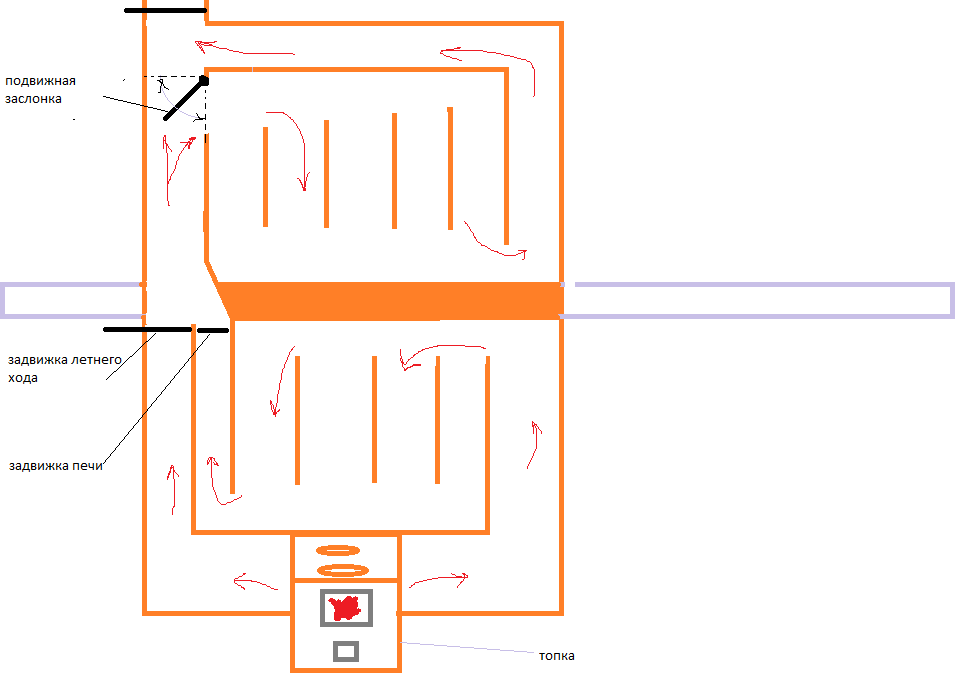

Посоветовать по щитку, тут печник нужОн. Извиняйте.
А вообще, любая печь начинается с теплопотерь помещения. Есть такой калькулятор http://vladirom.narod.ru/stoves/heatcalc.html . На нём считаем теплопотери первого и второго этажа, получаем 2 цифры. А уж потом с этой цифрой сюда, для подсчёта печи. Размер печи берётся из расчёта: 0,5 кВт с м2 поверхности печи. Считайте. Раз уж собрались потолок ломать. Построите себе нормально рассчитанную печь.
Только двух этажная печь и котел в ней. Вещи сами по себе мало совместимые. Либо котел, либо большая печь. Котлом то сколько отапливать желаете? Его мощьность тоже надо считать. И опять с теплопотерь всё начинается.
Тут придётся выбирать. Печь либо котел.

Думать надо... Confused , но концептуальное решение уже есть, да считать то нечего Very Happy ни те планировки, ни площадей.

А как вам такая схема ? есть ли недостатки в ней ? Нижний щиток от Вогнистого ,дальше мое творение ... Embarassed
