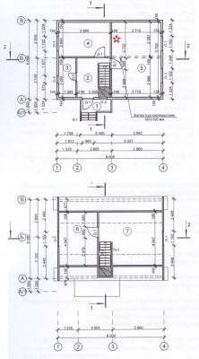

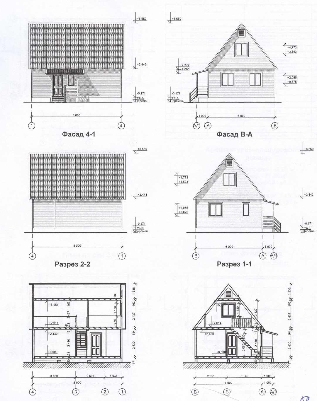

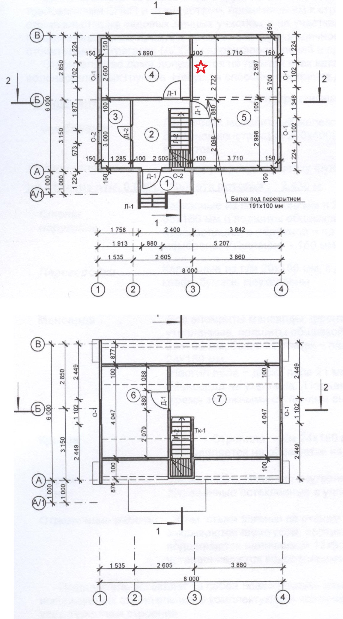

Добрый день уважаемые печники
Стоит задача подобрать печь для дачного дома и установить ее.
Описание объекта:
- Деревянный, каркасный дачный дом. Утепление всего контура 150 мм каменной ватой включая мансарду. Стены вагонка. Половая доска 35 мм по лагам 162 мм. Угол крыши 60. Кровля металлочерепица. Фундамент - винтовые сваи. Максимальная допустимая нагрузка на пол - 250 кг на кв.м.
- Проживание в доме будет постоянным. Кроме печи везде установлены электрические конвекторы. Использование скорее всего совместное, но преимущество у печи.
- Местоположение печи я отметил звездочкой.
- Дом - в 20 км от Дмитрова
Сейчас я раздумываю над кафельной печью типа "Бавария Изразец".
фасады
 Размер файла:  520 КБ
 Просмотров:  591 раз(а)
планы этажей

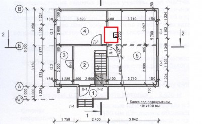

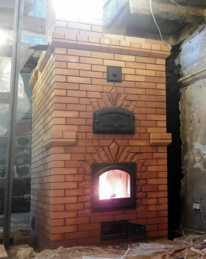

Александр Замашка
Гость
СообщениеДобавлено: Вс 29 Декабрь 2013, 14:28 Ответить с цитатойВернуться к началу
Думаю, что такое расположение печи более оптимальное.
Печь располагается, как можно ближе к центру дома и равномерно отапливает помещения.
Размер печи 5х4 по кирпичу или 128х102см
Сверху на втором этаже можно дополнительно установить легкую буржуйку...

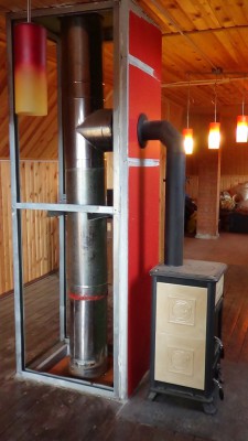

Да ... про буржуйку то забыл...Smile))
 Размер файла:  210.55 КБ
 Просмотров:  660 раз(а)
Сообщения: 6032
СообщениеДобавлено: Вс 29 Декабрь 2013, 20:03 Ответить с цитатойВернуться к началу
Расположение верное, но не хватит периметра Sad - тамбур-прихожая, отсекающий порции холода, отсутствует...
Вот если пристроит застеклённые сени-веранду Cool , тогда 5х4 может и до поздней осени хватать на все 2-ва этажа Very Happy без включения буржуйки.

СообщениеДобавлено: Пн 30 Декабрь 2013, 08:33 Ответить с цитатойВернуться к началу
Спасибо за ответы. Печь замечательная, но проблема в том, что допустимая нагрузка на пол составляет 250 кг на кв метр. При этом желательно не выходить за 200-220 кг веса печи. Фундамент у дома - винтовые сваи.

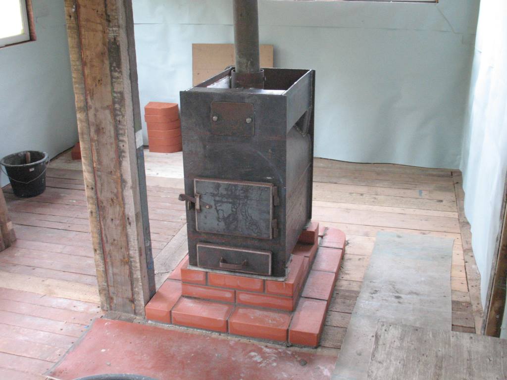

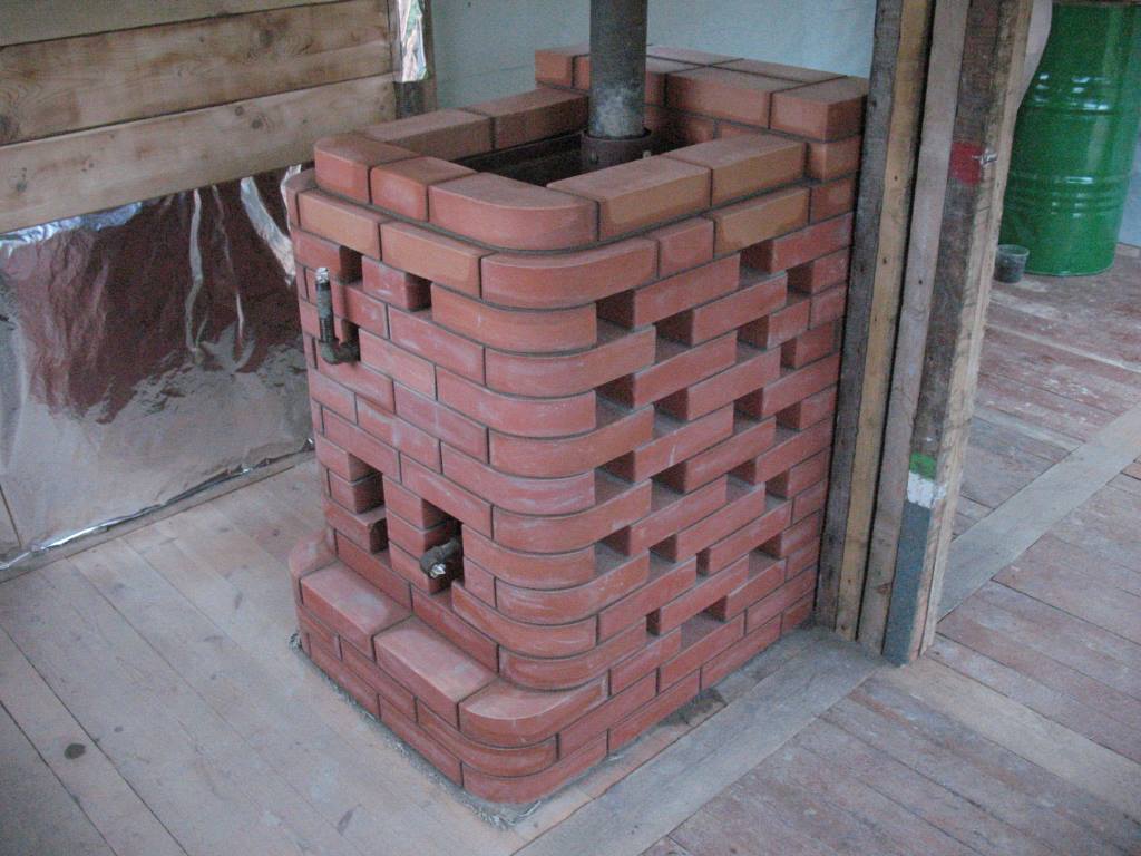

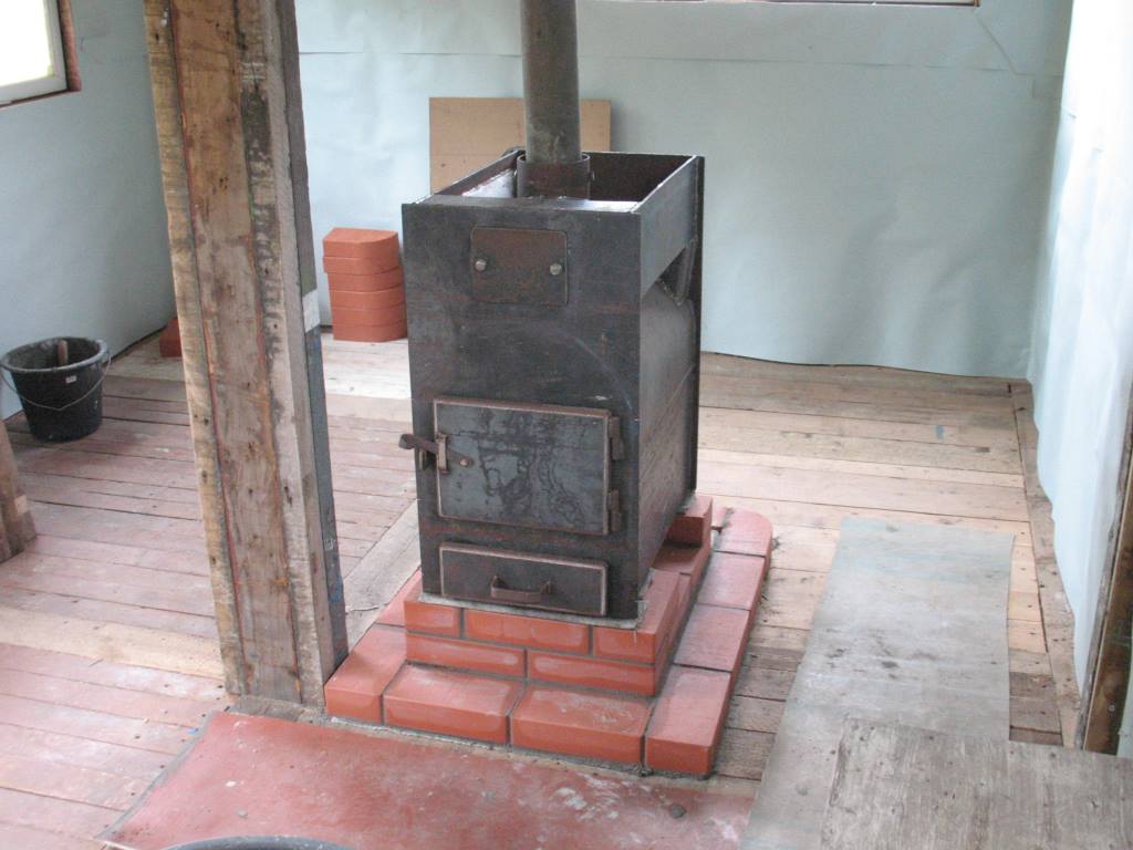

СообщениеДобавлено: Пн 30 Декабрь 2013, 21:22 Ответить с цитатойВернуться к началу

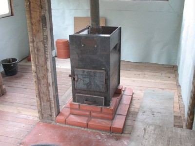

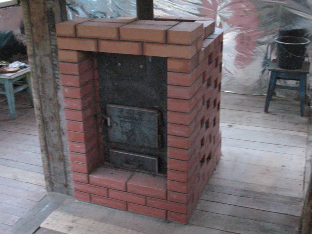

Отцу на даче, в баню поставил железку и обложил ее кирпичом.
Такое решение возможно как раз для дачных вариантов.
Печь легкая , прогревает объем быстро и стоит не дорого - 30т.руб.
 Размер файла:  101.68 КБ
 Просмотров:  614 раз(а)
 Размер файла:  107.81 КБ
 Просмотров:  613 раз(а)
 Размер файла:  89.28 КБ
 Просмотров:  629 раз(а)
СообщениеДобавлено: Чт 9 Январь 2014, 07:22 Ответить с цитатойВернуться к началу
Александр а щиток почему не поставил с ходом зима лето?Именно он и хранит тепло часов 20.
Александр Замашка
Гость
СообщениеДобавлено: Чт 9 Январь 2014, 09:00 Ответить с цитатойВернуться к началу
Помещение небольшое -16м2
Этой печки достаточно...Smile))
В принципе что-то подобное можно рассмотреть.
Выбрать топку, продумать эстетику отделки. Печь будет стоять в гостиной.
