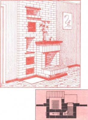

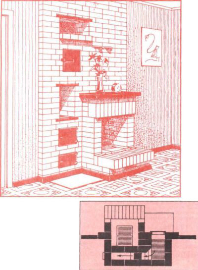

Неоднократно встречал такие печи, очень сильно понравилась; но не могу найти порядовку при другом расположении топки (у всех сбоку)
Единственное что нашел:
p.s. если не там разместил, пожалуйста перенесите
 Размер файла:  251.72 КБ
 Просмотров:  753 раз(а)
 Размер файла:  135.26 КБ
 Просмотров:  767 раз(а)

Очень нерационально выперт "подоконник"...
Pano77
Зарегистрирован: Ср 11 Январь 2012, 11:43
Сообщения: 33
СообщениеДобавлено: Ср 11 Январь 2012, 12:05 Ответить с цитатойВернуться к началу
Имеете в виду там где камин?
Если да - с одной точки зрения да; согласен громоздко и не удобно выгребать сажу;
Ну а из положительных моментов - можно поставить ноги погреть сидя на кресле или же экран чтобы искры не летели - но тут больше конечно от дров зависит...
Просто запал на данную конструкцию и все тут... Конечно интересуют и альтернативные варианты, печь нужна в брусовой дом; поездки планируются часто и помимо посидеть у камина хочется нормальной функции обогрева помещения...
Ну и у кого видел такую печь - хозяева в восторге, да и самому понравилась ее работа...
Конструкция сильно похожа на печь Масютина, но не уверен в правильности своих мыслей...

ОТКАЖИСЬ от данного проекта.Варочный настил забирает 50проц. температуры отходящих гшазов.Надежность варочного настила такова что при пожаре он не лопнет.А лопнет при небольшом попадании воды.Он стоит около 2тыс.Значит гнадо покупать еще 1 на запас.Высота топки не выходит 90-100см.Вывод кпд и надежность печи не будут отвечать высоким требованиям НАШЕГО ВРЕМЕНИ.еЗДИЛ НА КОНСУЛЬТАЦИЮ В тАТАРИЮ так там на цемент плиту посадили и она порвала печной массив...

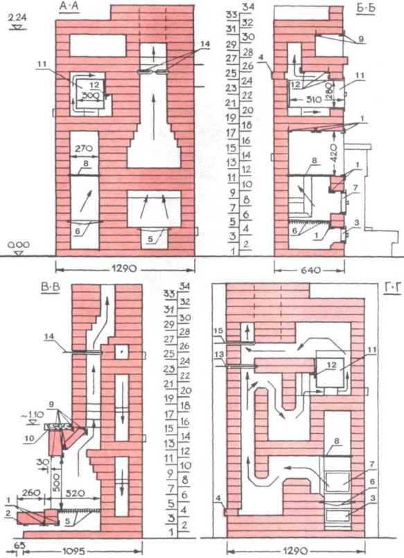

"Я Вань такую же хочу!" - идеально вписывается в габариты моей хибары 6х6. Ну прям - один в один как на рисунке.
Порядовка этого варианта в журнале "Дом" № 4 1998 г. (Всего вариантов 5 в №№4.5.6.7.8 за 1998 год)
Читал отзывы - радуют!

Не знаю что вы там вычитали но в печи топливник нефутерован а значит раскалится раньше времени.Внесете футеровку- получите совсем другие размеры и"один в один" не будет
Да неужели под дрова футероку делать надо?
Это что ж за кирпич такой (красный), что от дров плавится?

Желательно. Реже топку перекладывать придется. А насчет плиты правильно подметили, действительно, с дури можно и -- сломать.

А мне тоже нравится этот вариант компоновки.
Только что бы сделал:
Конечно духовку убрать.
Нишу с плитой закрыть дверками распашными типа SVT-401 или подобными.
Топочную ДТ4 со стеклом.
Левую часть выдвинуть вперёд, увеличив кирпичный массив.
При этом камин не так выступающим будет смотреться.
А вообще-то каминопечь будет рациональней http://forum.stovemaster.ru/viewtopic.php?t=5873&highlight=%EA%E0%EC%E8%ED%EE%EF%E5%F7%FC Smile Smile Smile
Но это сугубо моё личное мнение.

Так никто и не спорит.
Каминопечь обладает всеми функциональными возможностями:
1 Духовка- это топка (как в Русской горнило)
2 Затопи с открытыми дверками - вот тебе камин-быстрый прогрев.
3 А для просушки есть полка. Да и печурки (как в Русской) можно сделать сзади.
В этот размер печи Каминопечь можно навернуть со всеми прибамбасами (6 на 4 кирпича в основании, (в ссылке на каминопечь 4 на 3))
Так что можно обсудить.
По моему каминопечь будет дешевле в исполнении и функциональнее по объёму.
Но это моё мнение. Никому не навязываю. Просто толкаю к ознакомлению с другими компоновками, а не только, представленной в начале темы.
