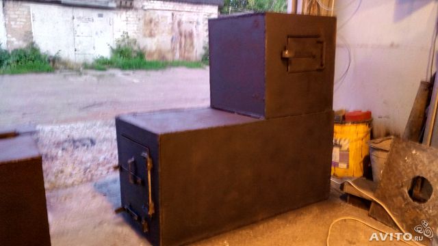

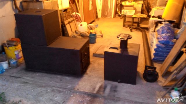

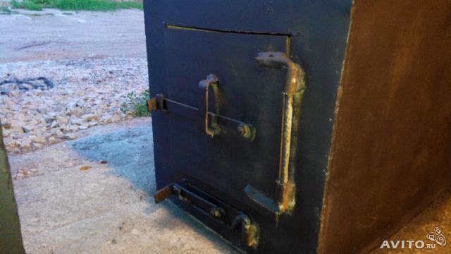

как такая печь? нормальная?

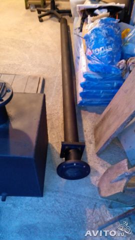

Металл толщиной 6 мм. Размеры (длина*ширина*высота):1 метр х 50 см х 1,5 метра. Труба 2 метра 60 сантиметров. Топка выполнена цельной с каменкой, бак для воды устанавливается сверху, стык сажается на герметик для печей. Труба на фланце, между фланцами шибер.
баня 2,5х3 + предбанник 1х2,5, топка будет в предбанники, перегородка из кирпича

Кирпичом обложить и самое то)) ну или хотя бы экран, чтобы не жарило напрямую от железа..
