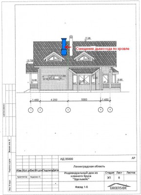

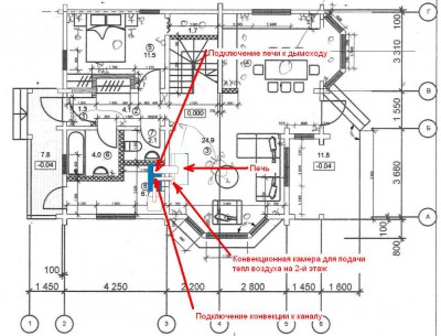

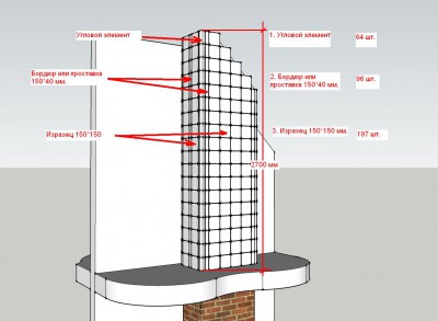

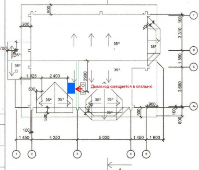

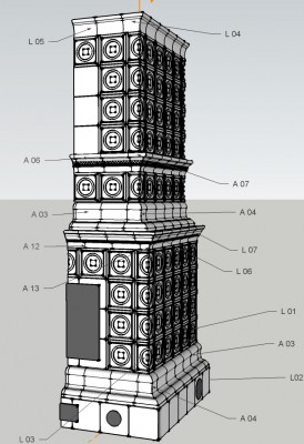

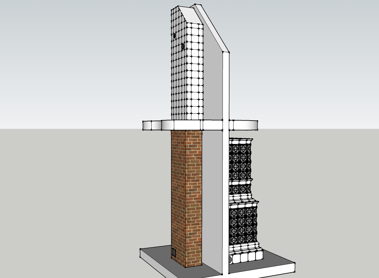

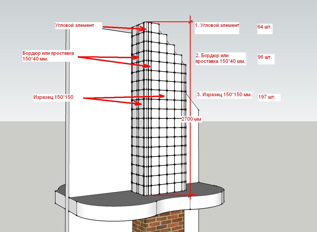

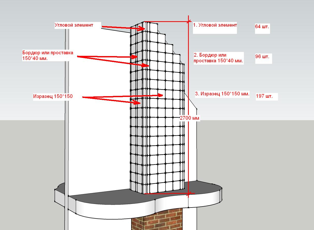

Приветствую печное сообщество. Готовлю проект по данной печи. Задача поставить изразцовую печь/камин на загородной даче + коренной дымоход+ каким то образом отопить спальню 2-го этажа этой печью. Появилась идея в теле коренного дымохода провести конвекционный канал на 2-й этаж, тепло снимать с задней стенки печи . Но есть сомнения... т.к. дымоход стоит не совсем рядом а через стену, под каким углом врезаться?? по 90 гр. или все же под 45 гр.. Затем ввергли в сомнения, пожелания заказчика об облицовке дымохода на 2-м этаже изразцами!? Вопрос ... к дымоходу изразцы вязать? или можно просто приклеить? Будет ли пробивать на наружнюю поверхность тепло от дымовых газов, проходящих по дымовому каналу? Т.е. изначально расчет был таков, что на 2-й этаж запускаем конвекцию + сама труба должна прогреться от дымовых газов. Для этого планировал нутрянку печи так, что бы на выходе из печи в дымоход, температура газов была не меньше 250 гр.. Теперь... с новыми вводными... уже и не знаю. Помогите развеять сомнения!
Рисунки и планы дома прилагаю

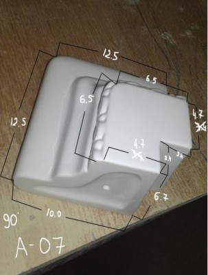

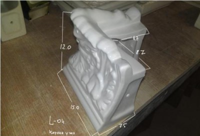

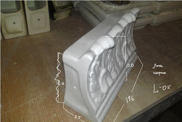

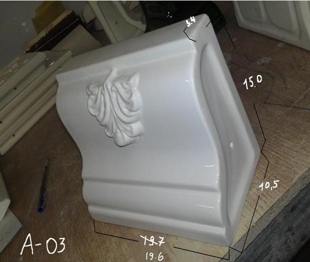

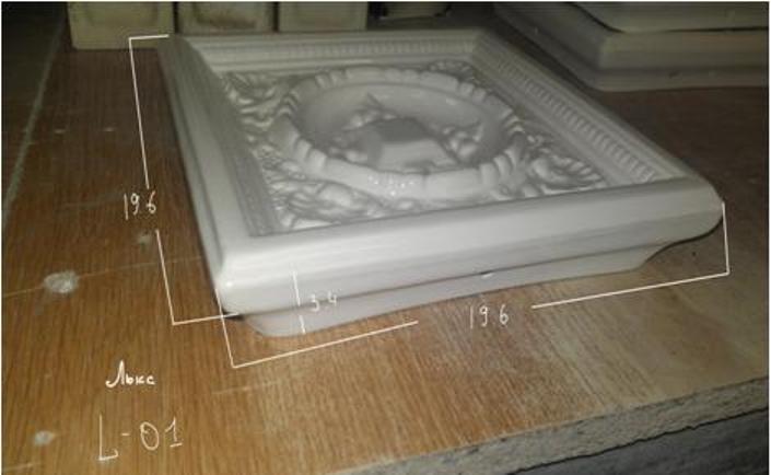

Продолжаем... пришел изразец. Вроде как бы можно начинать... но не готов тепловой контур дома. Ждем пока не вставят окна... прораб "божился" что через неделю, создаст нам температуру не менее 18 градусов... ну что же, посмотрим...
8-921-743-33-53

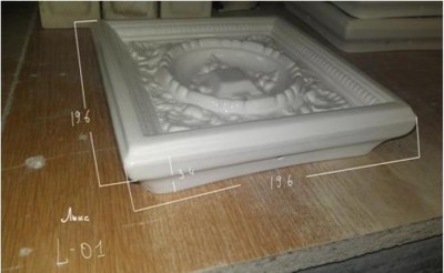

 Размер файла:  28.13 КБ
 Просмотров:  1018 раз(а)
 Размер файла:  32.55 КБ
 Просмотров:  1015 раз(а)
 Размер файла:  35.98 КБ
 Просмотров:  692 раз(а)
 Размер файла:  29.55 КБ
 Просмотров:  968 раз(а)
 Размер файла:  32.76 КБ
 Просмотров:  966 раз(а)

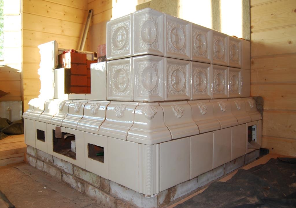

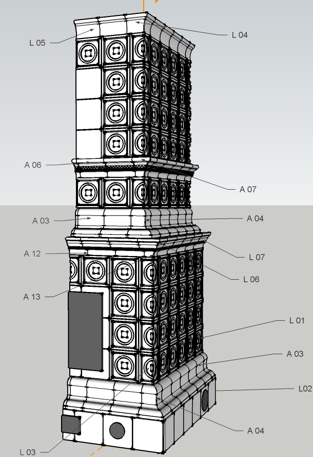

Сергей68
Сообщения: 855
СообщениеДобавлено: Вт 11 Февраль 2014, 09:53 Ответить с цитатойВернуться к началу

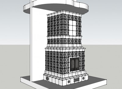

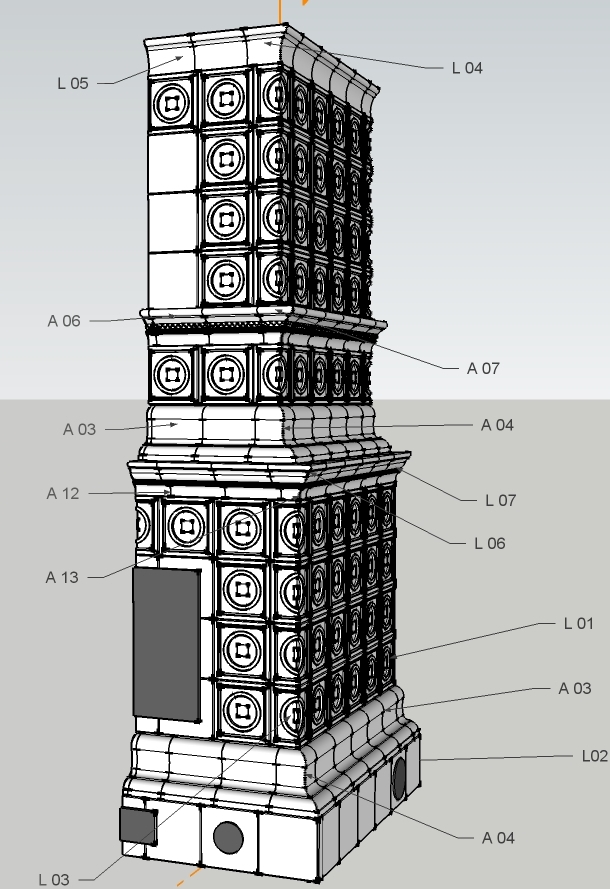

Переделал проект, исходя из имеющихся изразцов...
8-921-743-33-53

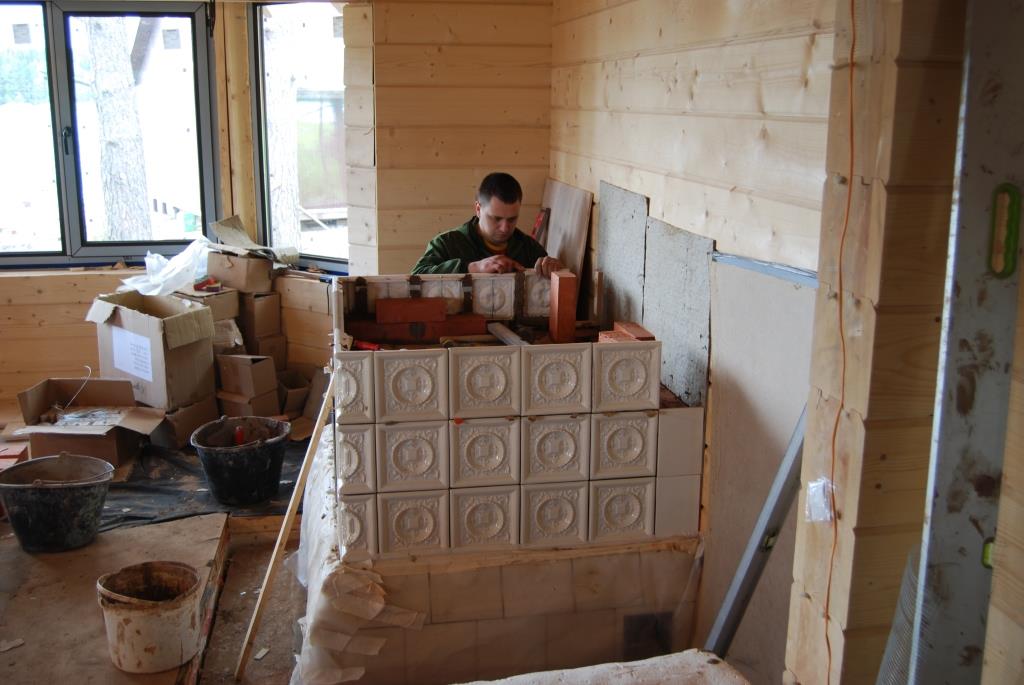

Сергей68
Сообщения: 855
СообщениеДобавлено: Вт 10 Июнь 2014, 15:35 Ответить с цитатойВернуться к началу
Приветствую всех!
Ну-у... с Божьего благословения, начали!
8-921-743-33-53

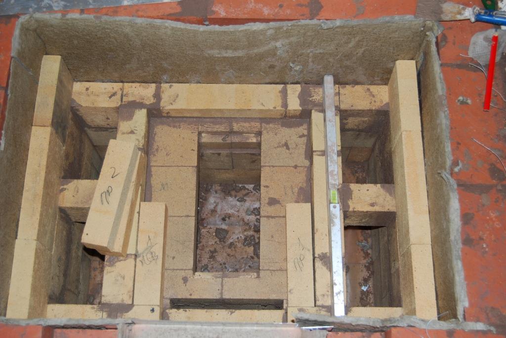

По конструкции, 19Ф Кузнецова, только сзади пристегнута конвекционная с подачей на 2-й этаж.
 Размер файла:  119.22 КБ
 Просмотров:  1152 раз(а)
 Размер файла:  107.35 КБ
 Просмотров:  962 раз(а)
 Размер файла:  108.47 КБ
 Просмотров:  1041 раз(а)

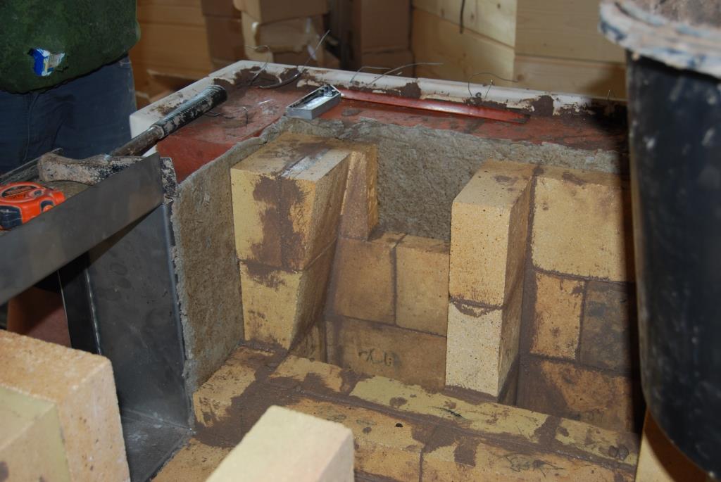

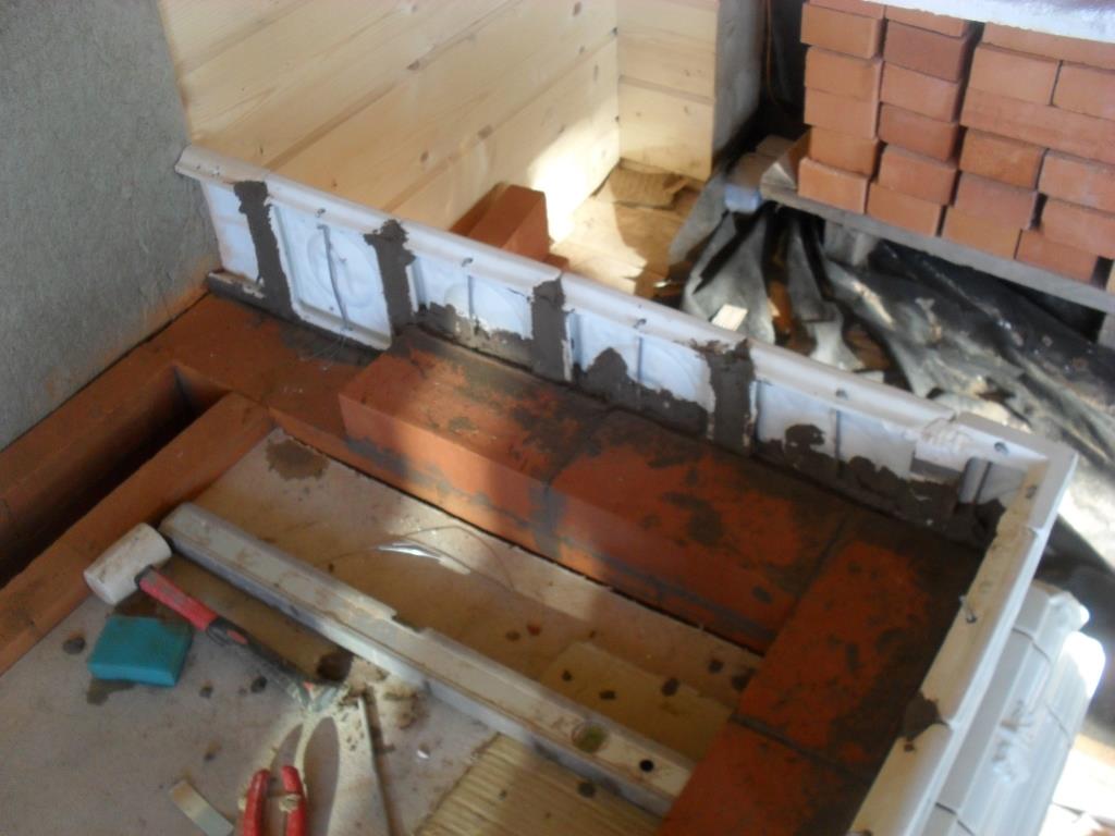

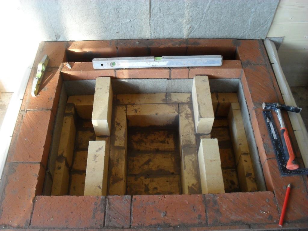

Сергей68
Сообщения: 855
СообщениеДобавлено: Вт 10 Июнь 2014, 15:42 Ответить с цитатойВернуться к началу

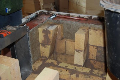

Спасибо за информацию по изразцовым печам, Пчелкину Виктору Михайловичу!

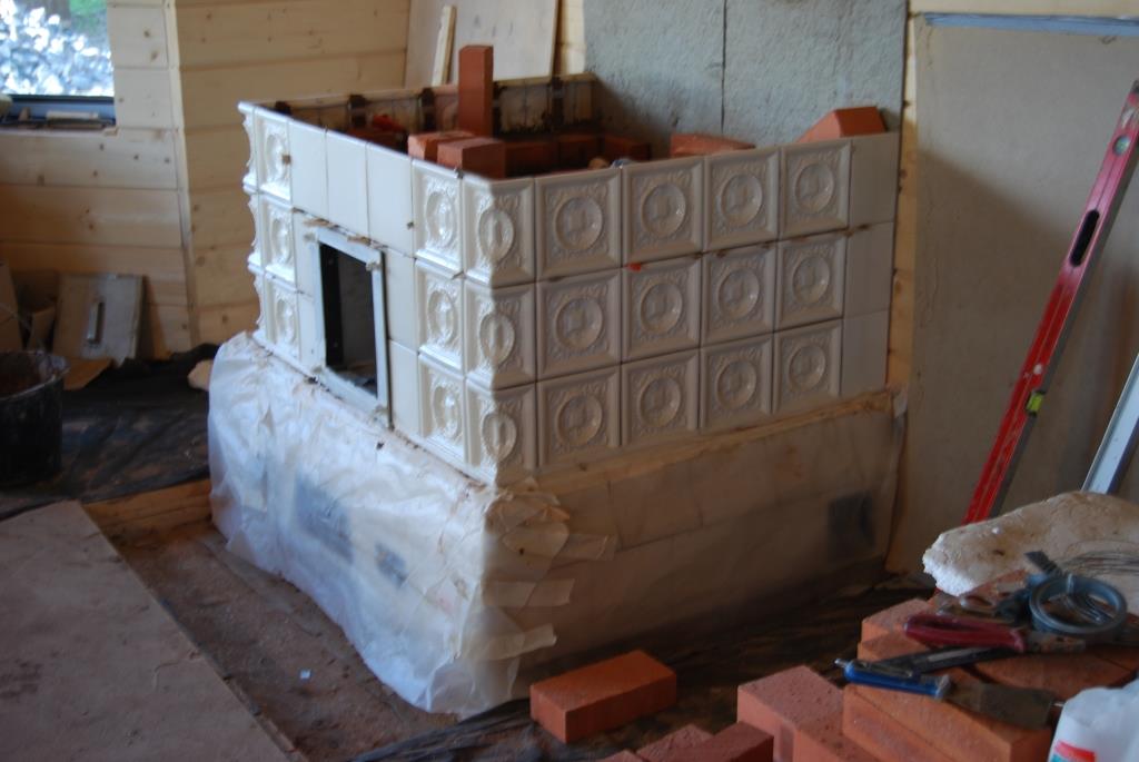

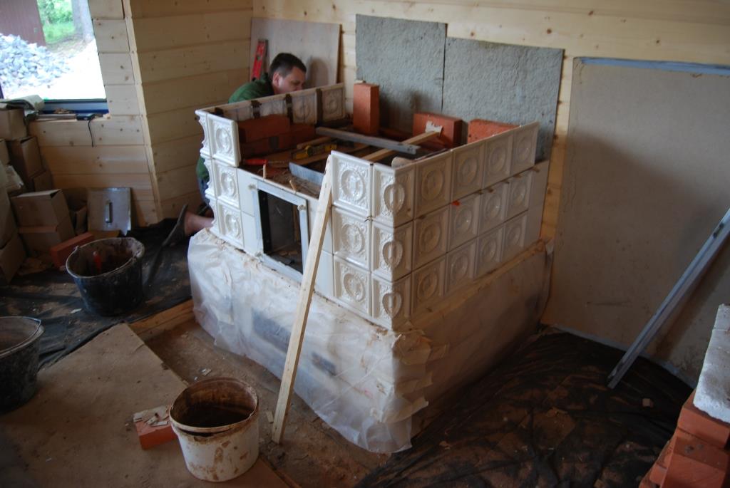

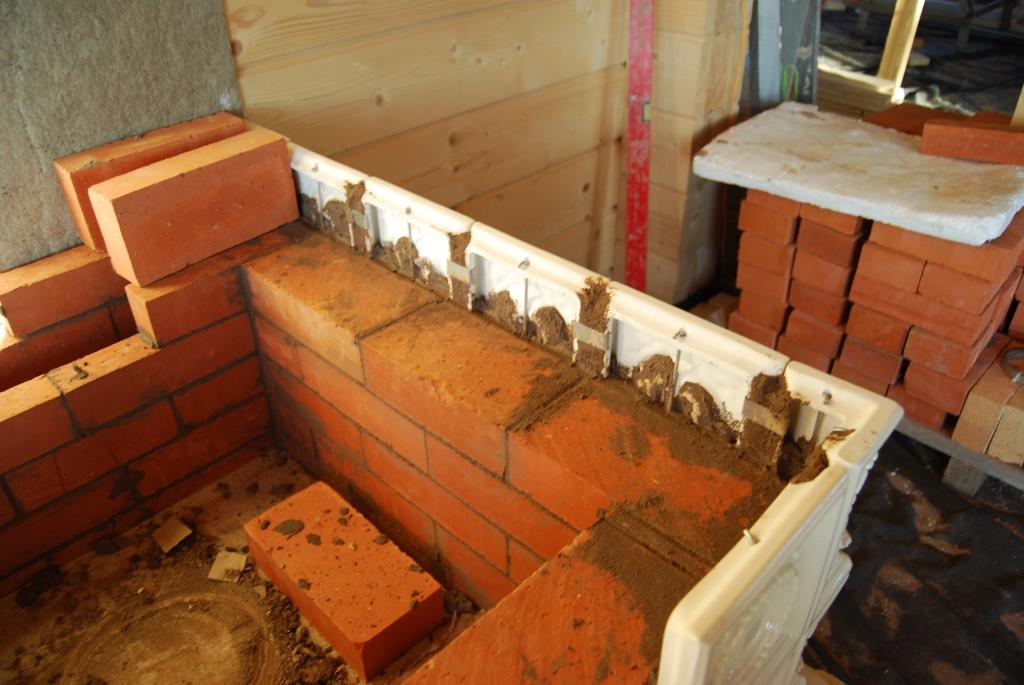

Печь по конструкции колпаковая, нижний ярус футеруем и топку и колпаки с подъемными, верхний ярус только краснуха.
8-921-743-33-53

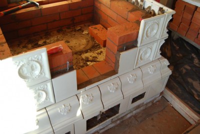

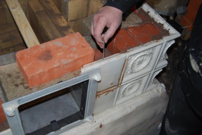

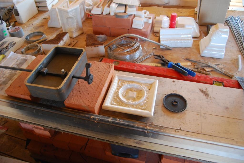

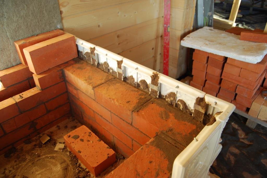

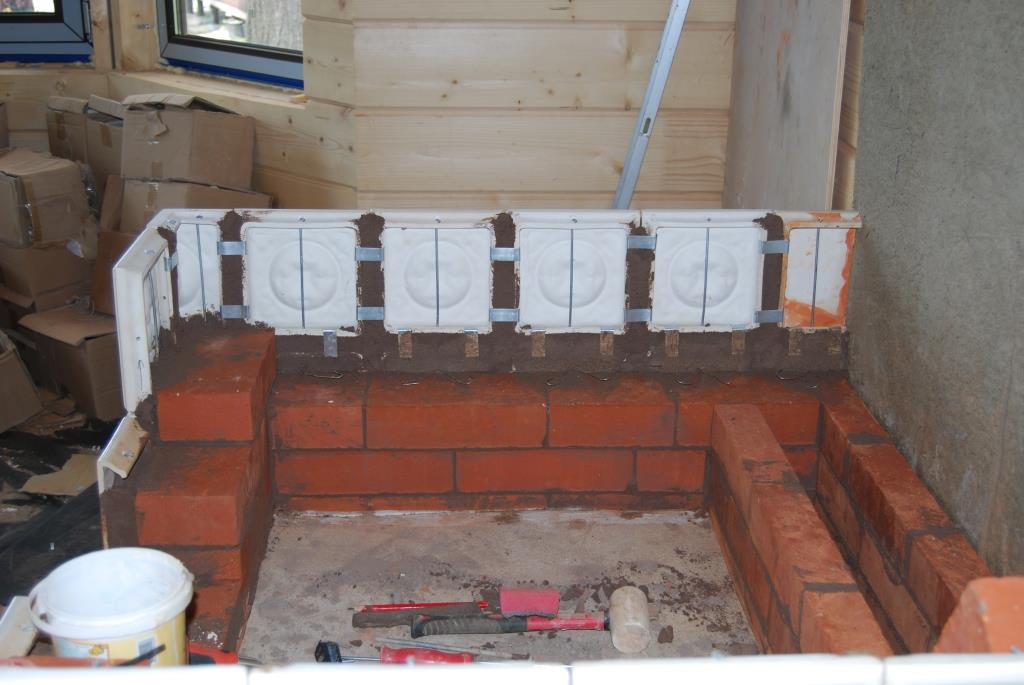

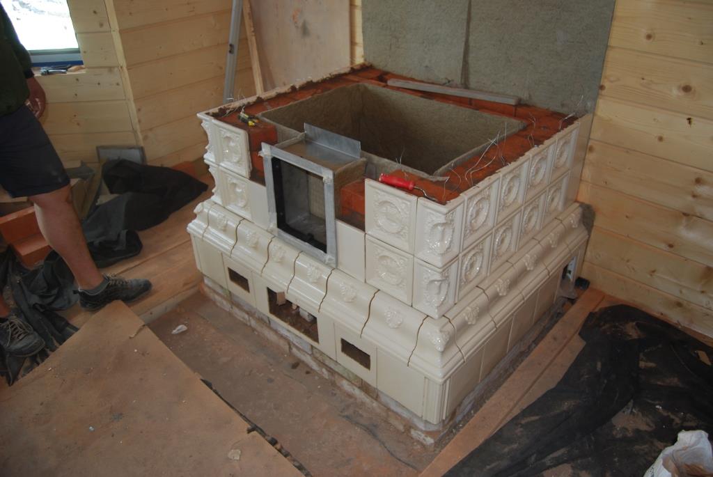

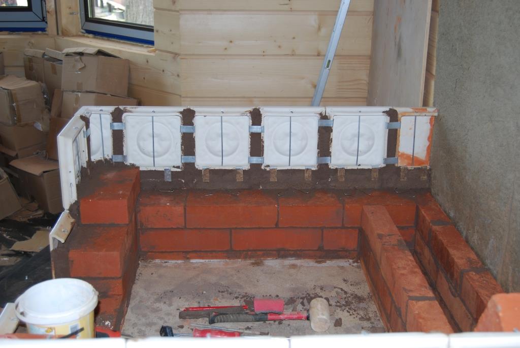

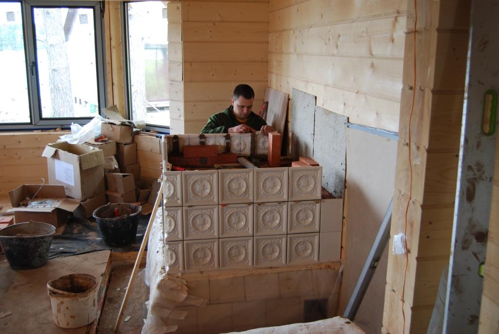

Пробуем готовить углы на столе... но приходит мысль... что лучше сразу на печи.
 Размер файла:  88.87 КБ
 Просмотров:  1031 раз(а)
 Размер файла:  92.15 КБ
 Просмотров:  1034 раз(а)
заполняем румпу по мере кладки
 Размер файла:  98.76 КБ
 Просмотров:  1004 раз(а)

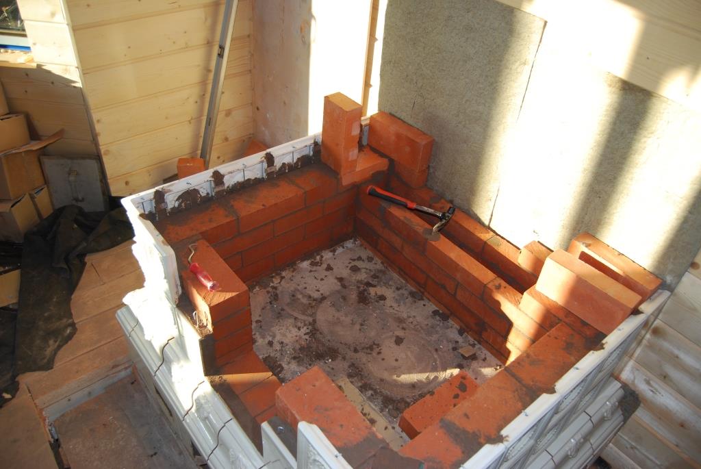

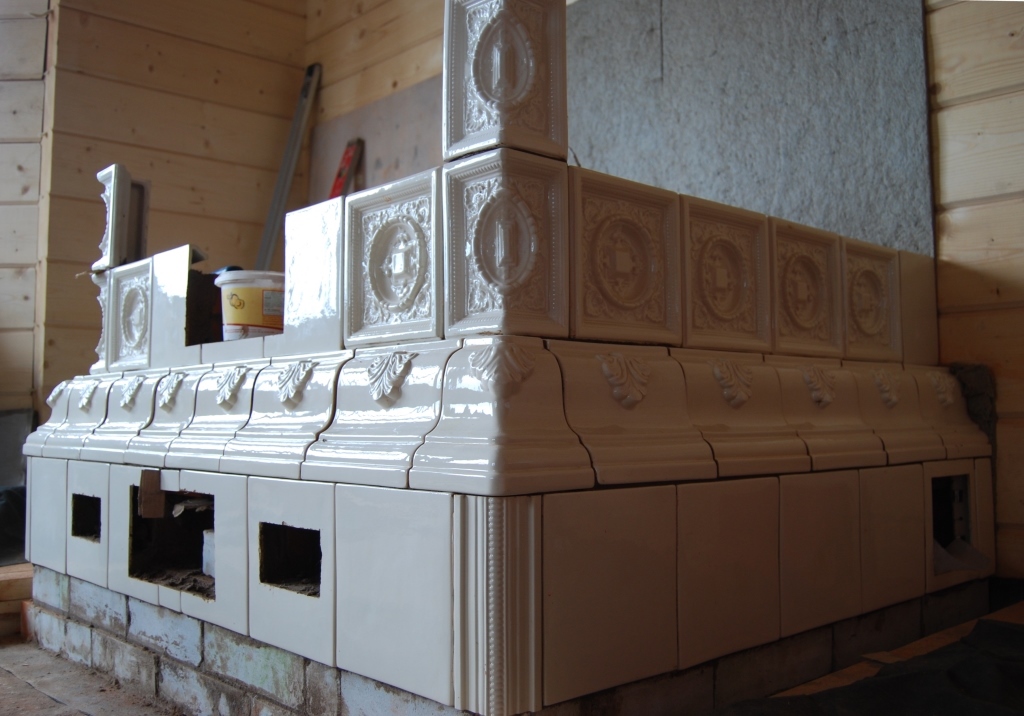

Сергей68
Сообщения: 855
СообщениеДобавлено: Пн 16 Июнь 2014, 01:55 Ответить с цитатойВернуться к началу

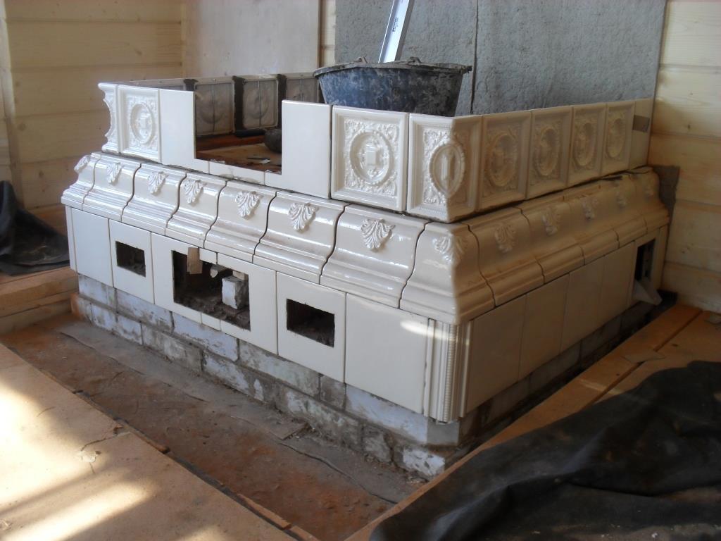

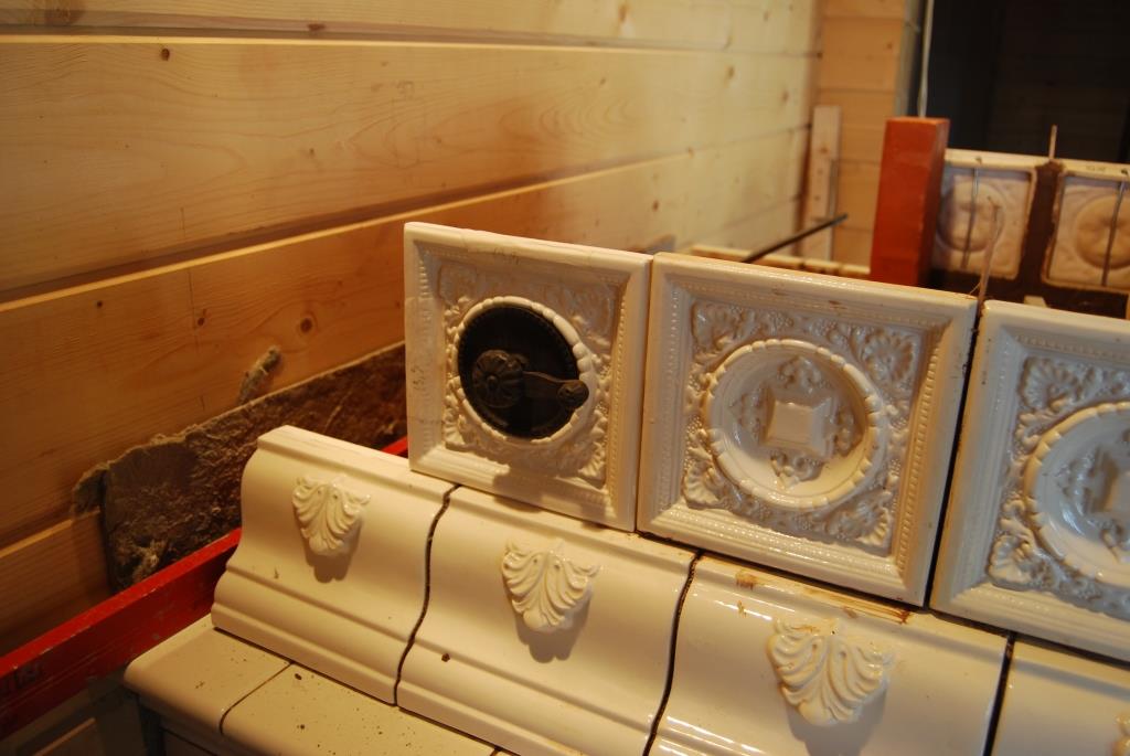

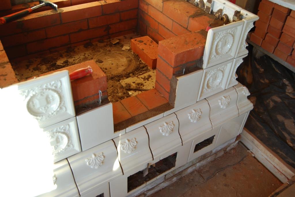

Продолжаем!

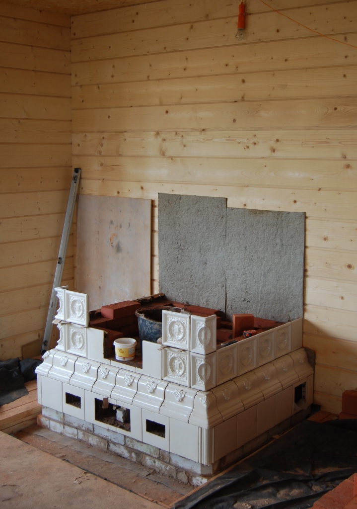

В этом ряду, угловые попробовали выставлять сразу на печь... немного муторно... но зато, есть возможность корректировки.
8-921-743-33-53

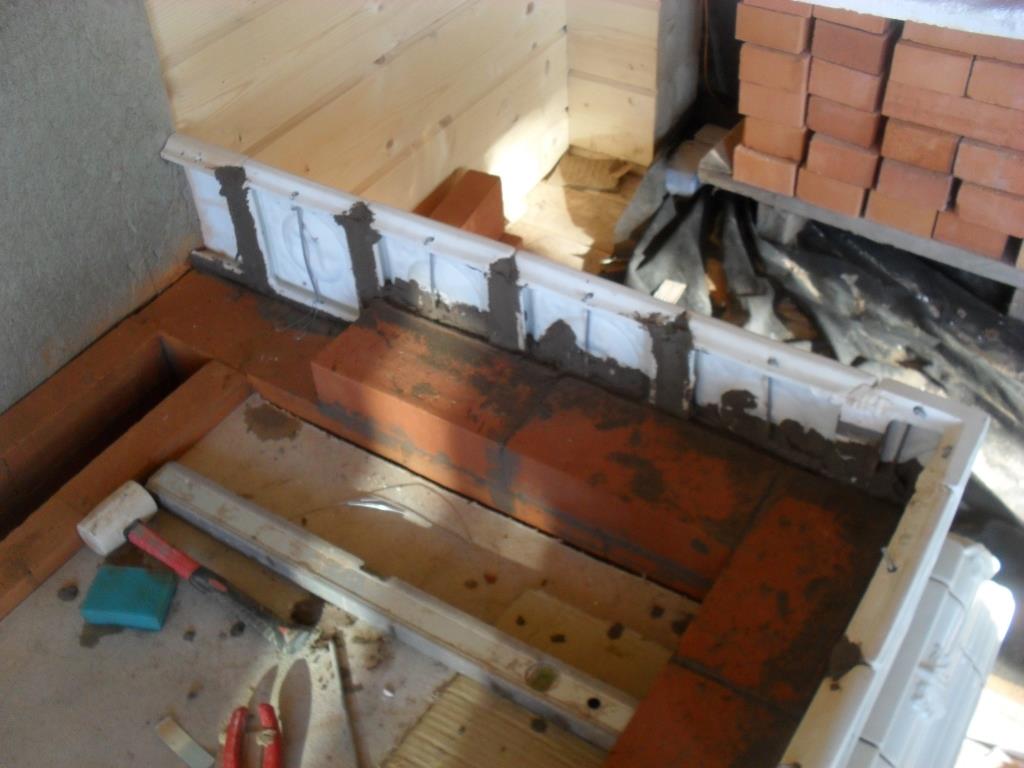

Сергей68
Сообщения: 855
СообщениеДобавлено: Пн 16 Июнь 2014, 01:58 Ответить с цитатойВернуться к началу

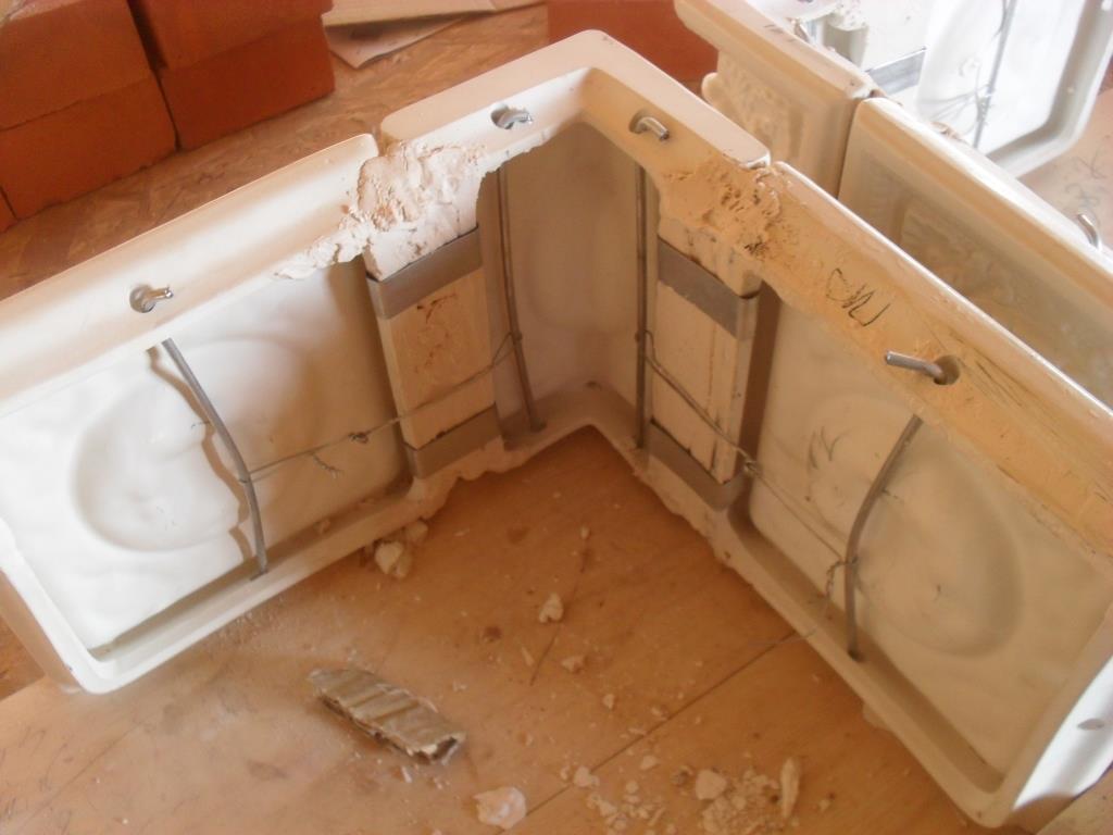

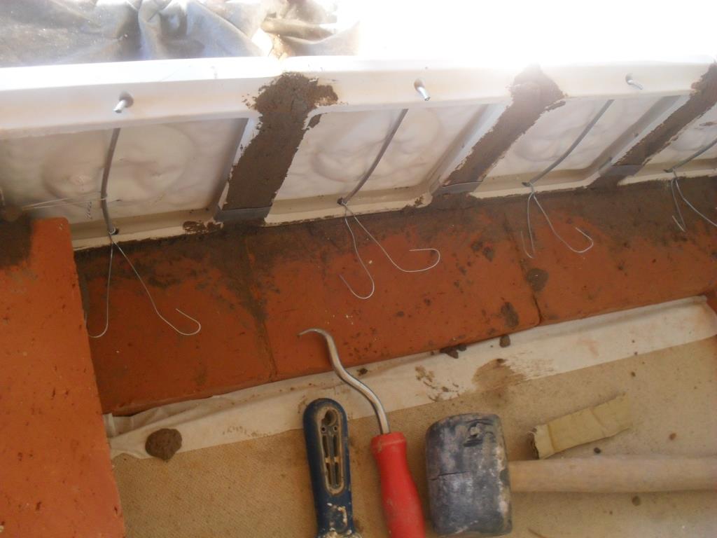

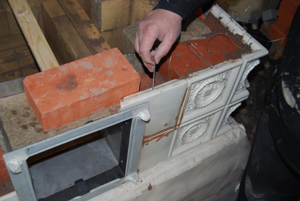

Это как крепим между собой и как вяжем...
8-921-743-33-53

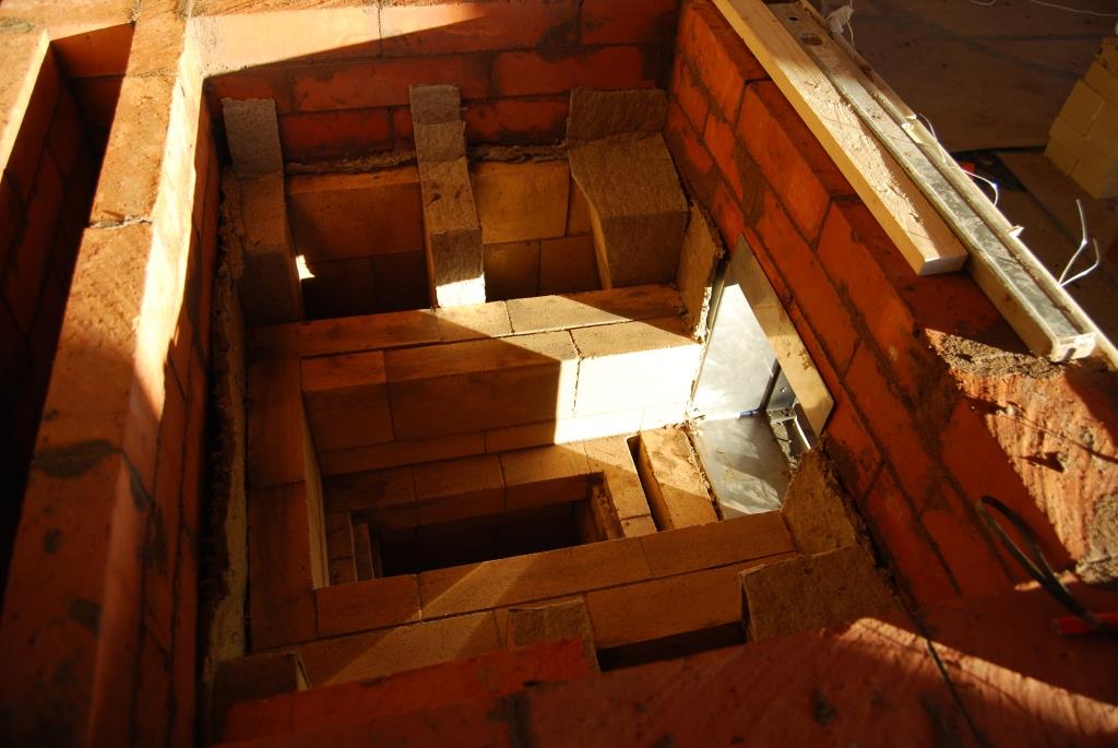

Сергей68
Сообщения: 855
СообщениеДобавлено: Вс 22 Июнь 2014, 12:35 Ответить с цитатойВернуться к началу

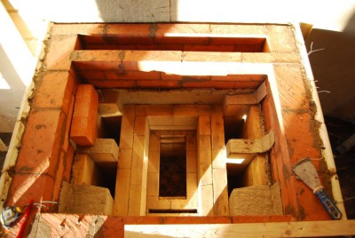

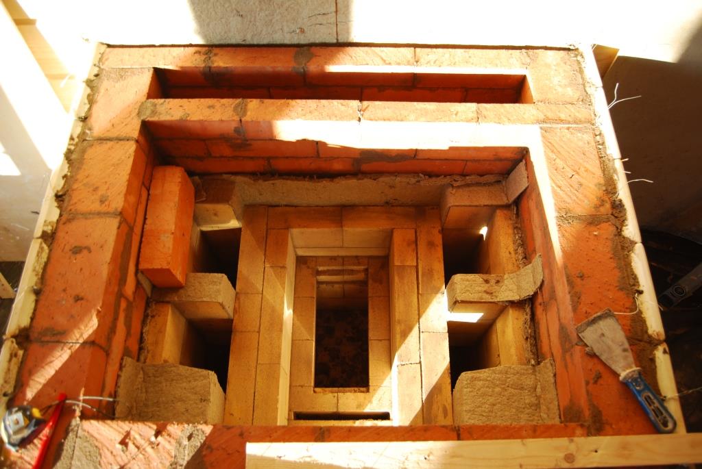

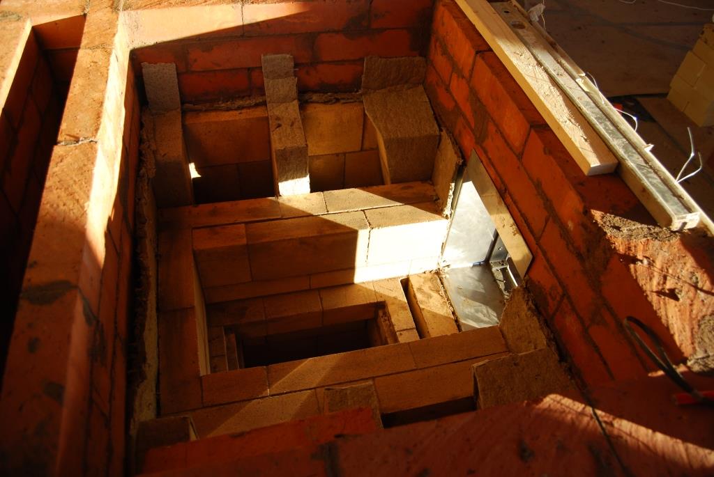

Продолжаем... это то что внутри.
8-921-743-33-53

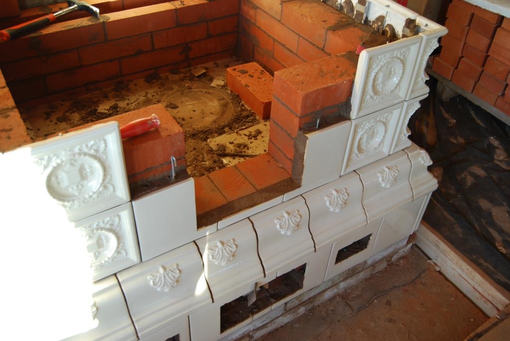

Сергей68
Сообщения: 855
СообщениеДобавлено: Вс 22 Июнь 2014, 12:38 Ответить с цитатойВернуться к началу
Подняли еще один ряд изразцов
8-921-743-33-53

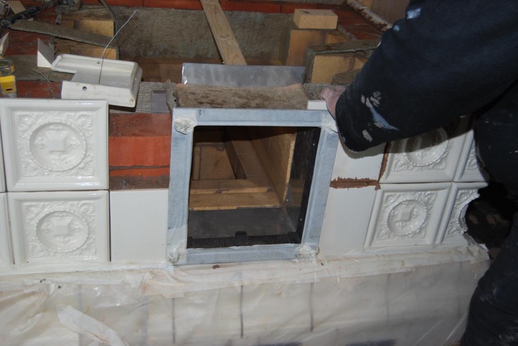

Сергей68
Сообщения: 855
СообщениеДобавлено: Вс 22 Июнь 2014, 12:41 Ответить с цитатойВернуться к началу

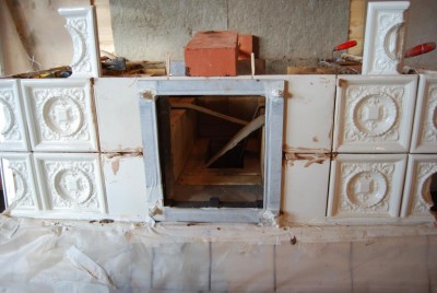

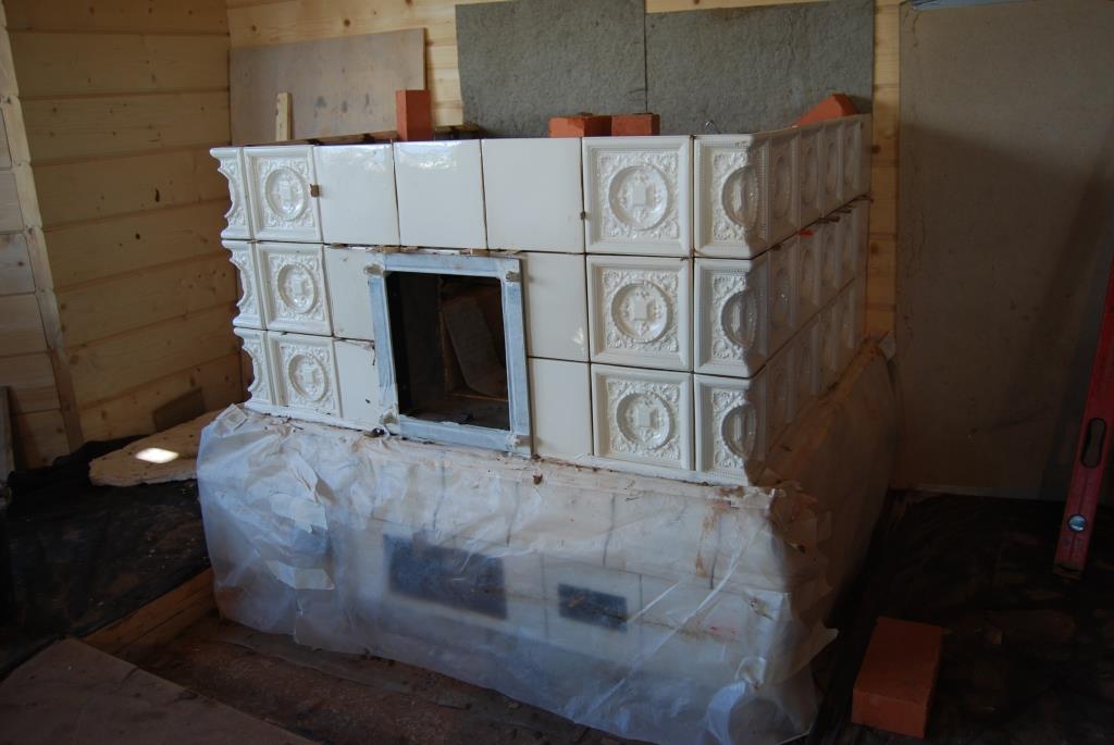

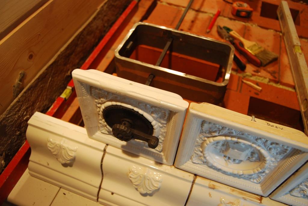

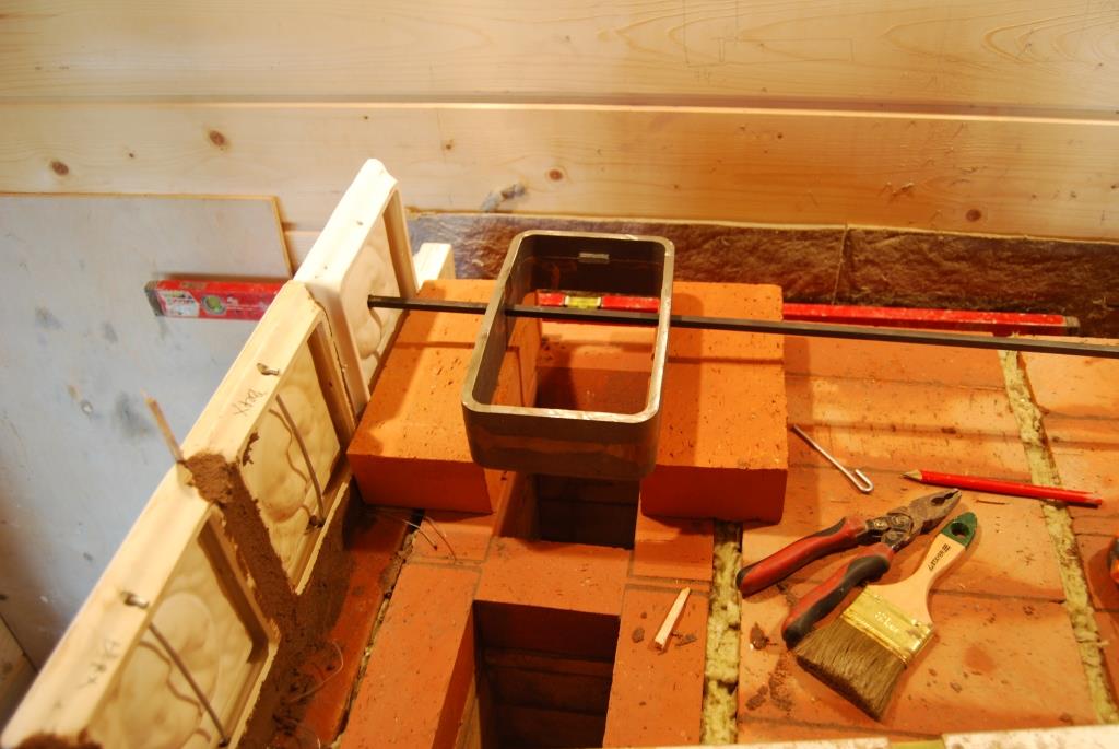

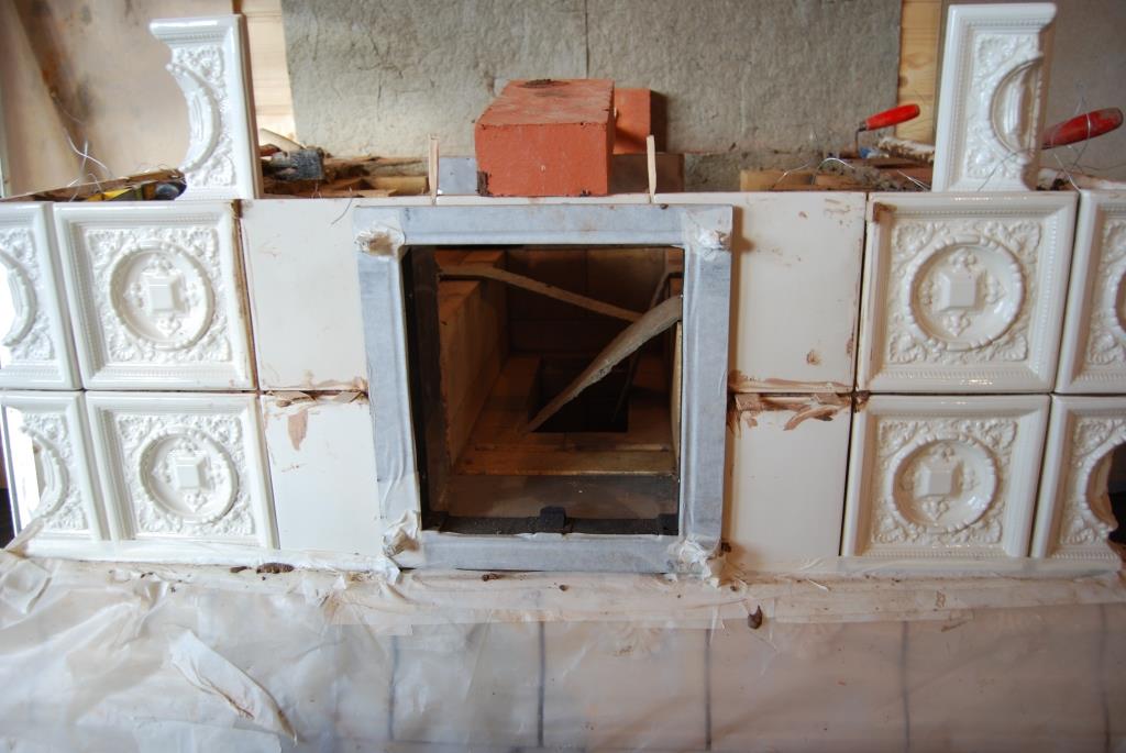

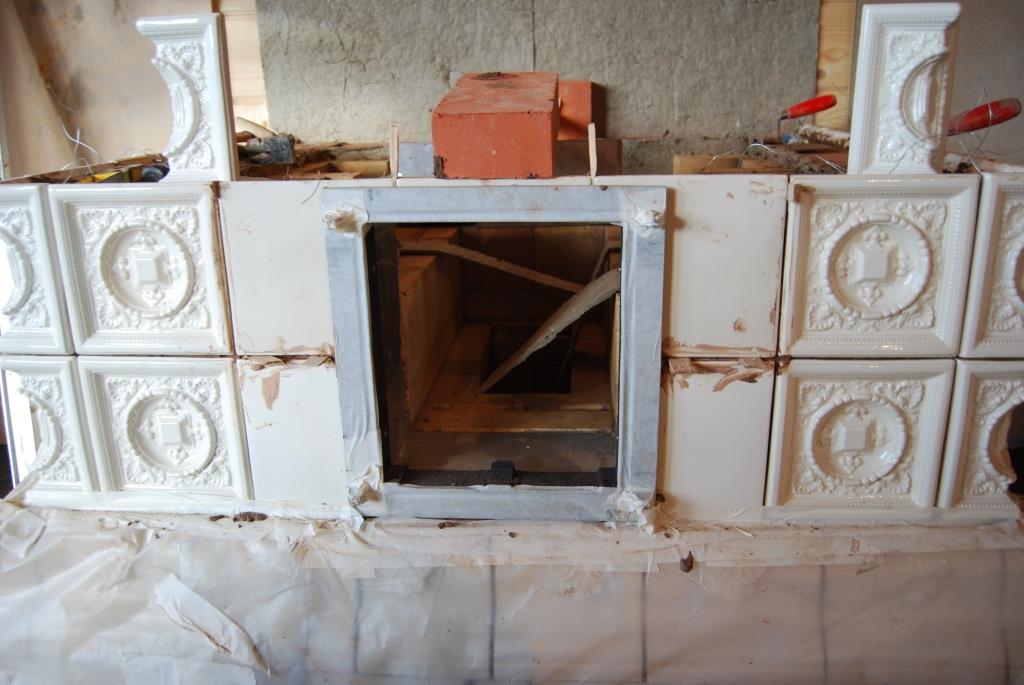

Это как устанавливали дверку...
8-921-743-33-53
 Размер файла:  102.87 КБ
 Просмотров:  1108 раз(а)
 Размер файла:  100.01 КБ
 Просмотров:  1044 раз(а)
 Размер файла:  109.47 КБ
 Просмотров:  1013 раз(а)
 Размер файла:  116.55 КБ
 Просмотров:  970 раз(а)

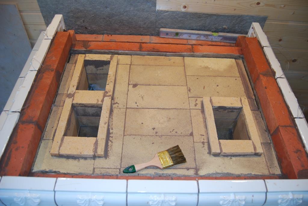

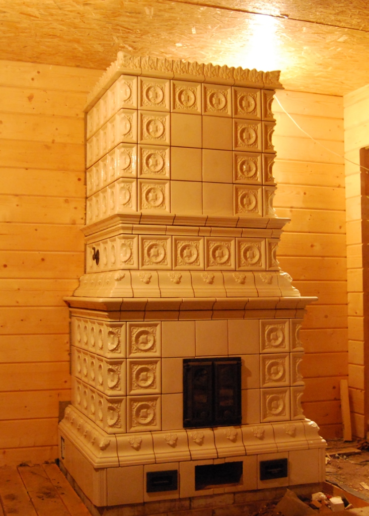

Вот Smile
Это уровень перекрытия топливника
8-921-743-33-53

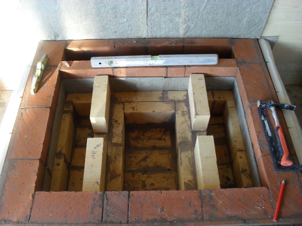

Это ЗЛХ
8-921-743-33-53

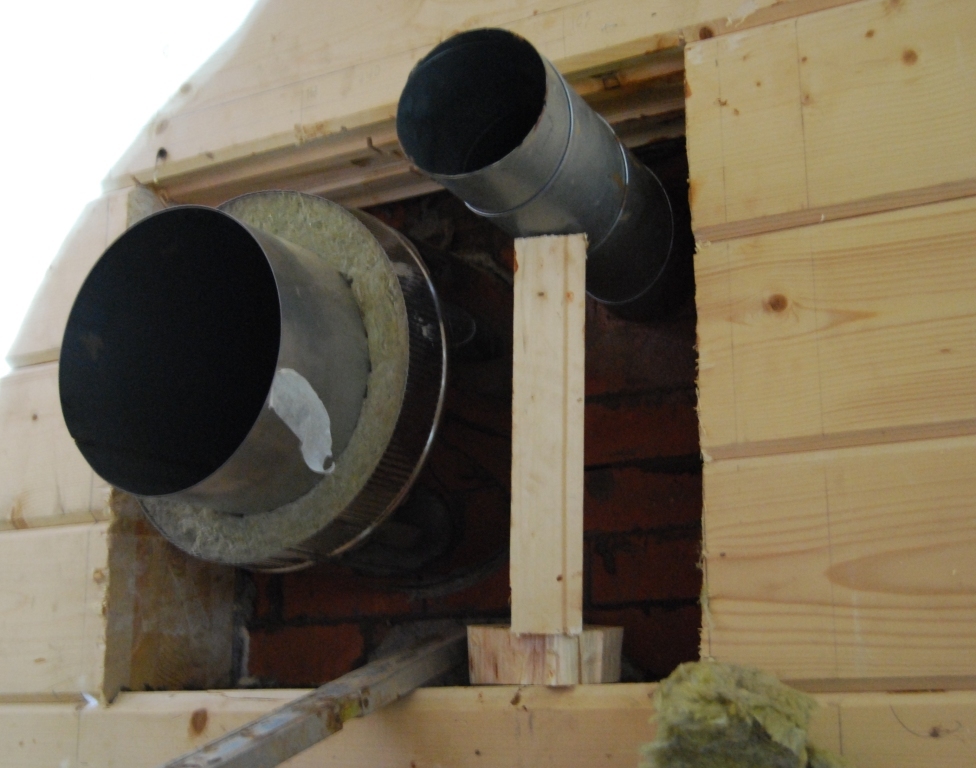

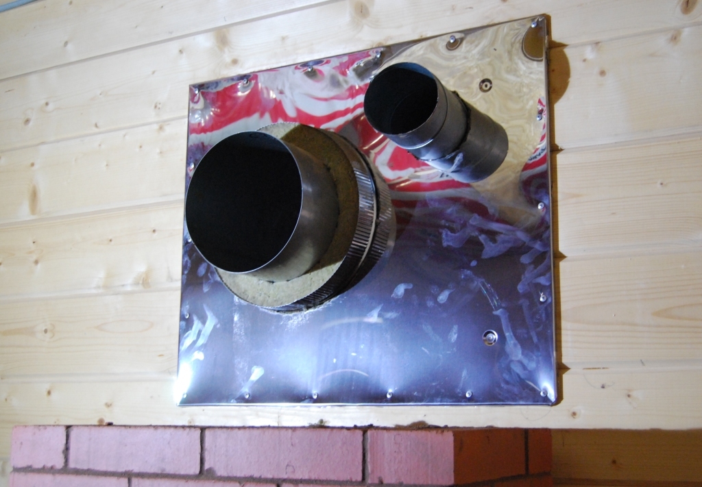

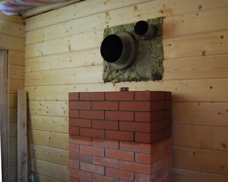

Проходка сруба, от печи к дымовой трубе.
8-921-743-33-53
 Размер файла:  378.08 КБ
 Просмотров:  959 раз(а)
 Размер файла:  344.07 КБ
 Просмотров:  952 раз(а)
 Размер файла:  404.58 КБ
 Просмотров:  910 раз(а)

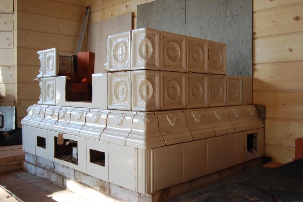

Сергей68
Сообщения: 855

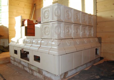

СообщениеДобавлено: Сб 6 Декабрь 2014, 15:14 Ответить с цитатойВернуться к началу

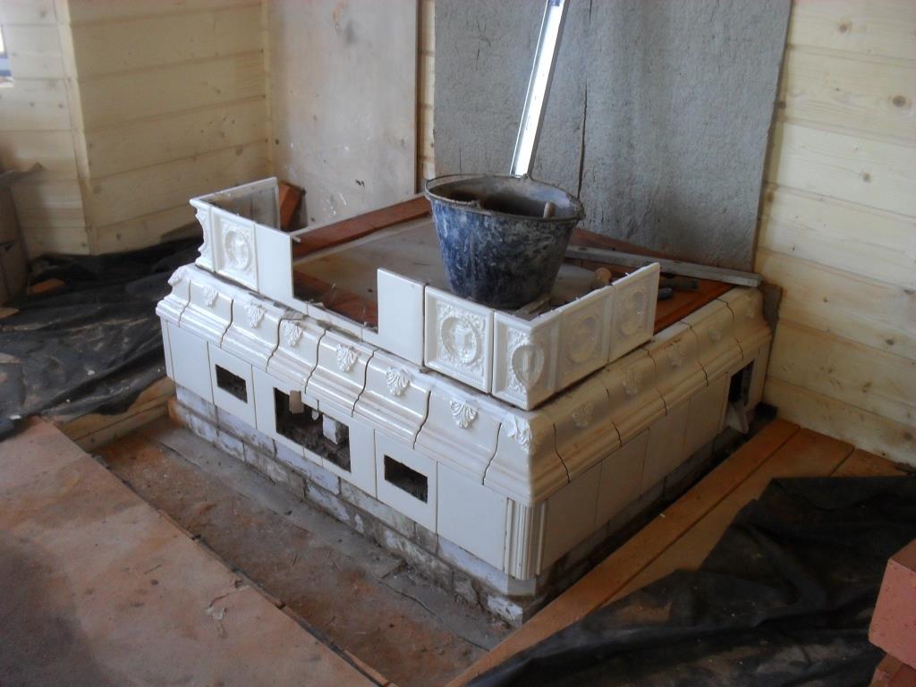

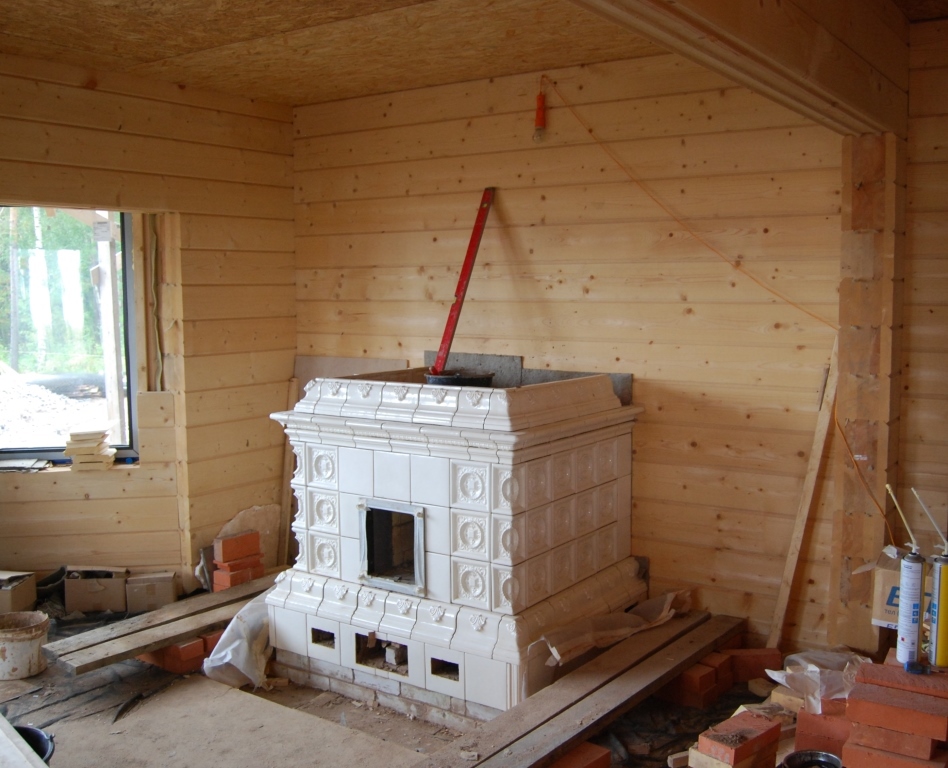

Ну и сама печка. Правда без поддувальной и не затерта... но тем не менее...
8-921-743-33-53
 Размер файла:  392.88 КБ
 Просмотров:  1199 раз(а)
