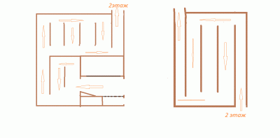

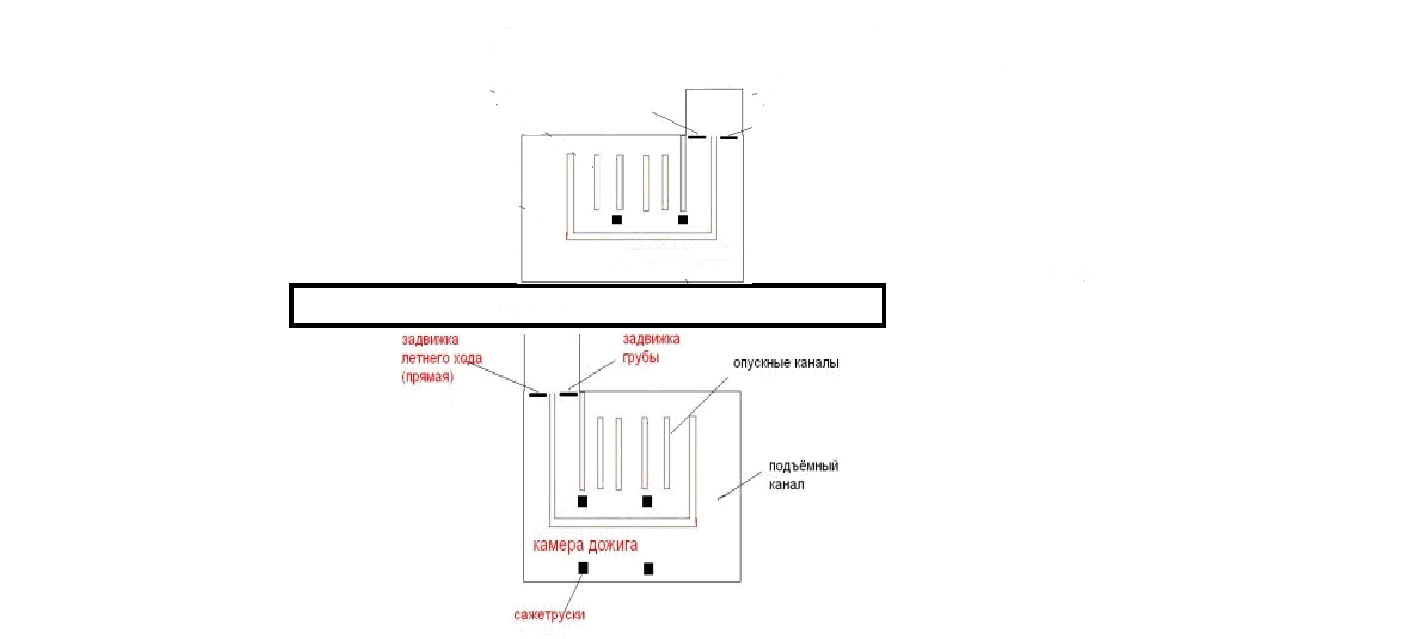

ВОТ НАБРОСАЛ В СКЕТЧАПЕ ПЕЧКУ пока на первый этаж ,но дальше хочется сделать и продолжение на 2-й этаж . Хотелось бы услышать ваше мнение ,будет ли она работать на два этажа и ваши предложения по схеме печи и верхнего щитка(как его сделать ?!)

Можно придумать печь хоть на десять этажей, да только толка в этом не будет. Нужно помнить, что определённое количество дров выделяет строго определённое количество тепла, которое может прогреть только строго определённое количество кирпича. Поэтому Вам придётся значительно увеличить время топки печи. Пока Вы прогреете второй этаж, на первом этаже печь уже будет перегрета.

Схема работать будет плохо. Почему:
- основной прогрев будет у печки 1го этажа.
- нет задвижки летнего хода хотя бы, чтобы можно было скинуть тепло выше.
- нет транзитного канала из топки в щиток 2го этажа. Это 2ой вариант завода туда тепла от топки. В этом случае есть возможность раздельно греть этажи.
- модель нужно уменьшить (написано уже тысячу раз): Окно - Данные модели - Статистика - Убрать неиспользуемые и Исправить проблемы. Сохранить уменьшенную модель. Запаковать в ZIP/

Печь громоздка, ополовинь. Нарисуй прямую трубу от печи, и от нее разводи каналы.

Я видел подобную печь, дак там весь второй этаж насквозь пропитался конденсатом, зрелище удручающее. Работы по переделке немерено. Делали попку отдельно на втором ярусе.

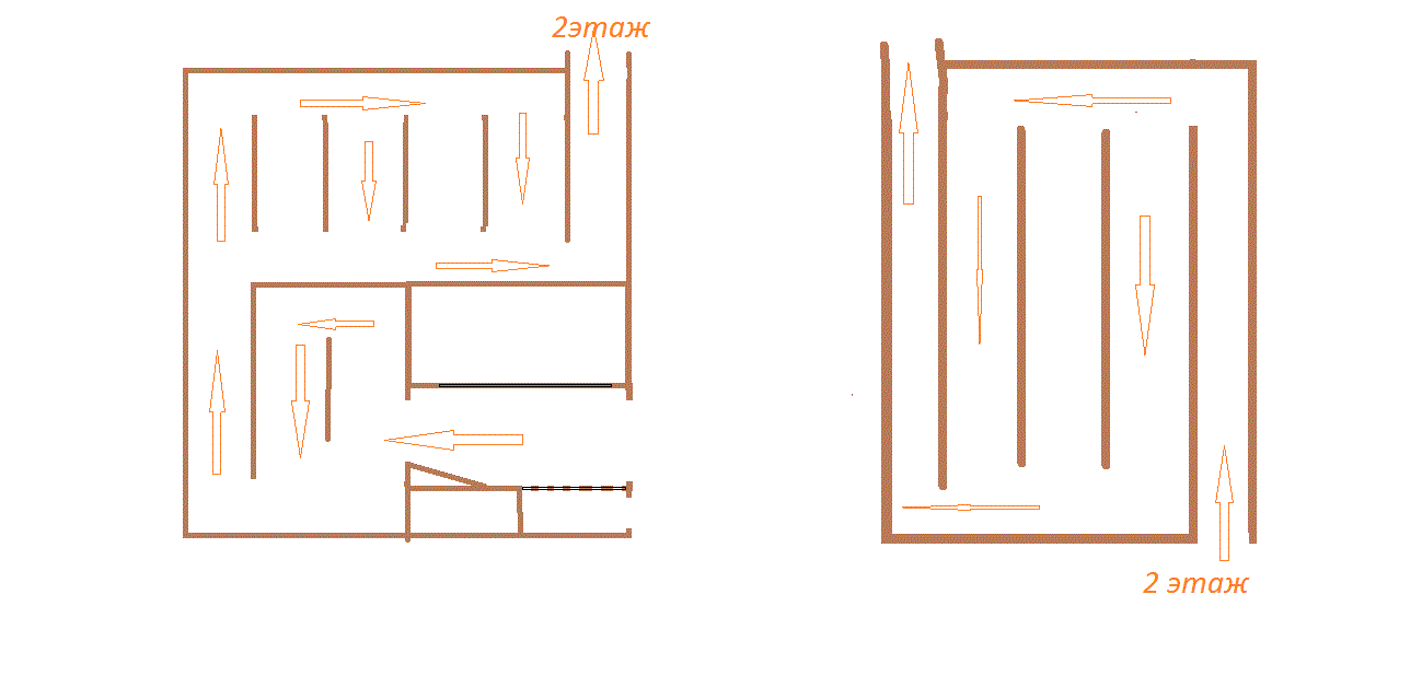

а если так вот сделать ?

Повторюсь , топка на втором этаже решит большинство проблем Very Happy

А какова площадь помещений, которые необходимо обогревать?

Согласен. Это наиболее практичный вариант из всех возможных.
Правда однажды при решении подобной задачи я предложил хозяину вставить котёл в топку отопительно-варочной печи и обогревать второй этаж при помощи батарей. Неплохо работает до сих пор. Но есть минус, перестанешь топить печь и вскорости батареи начинают остывать. Так, что наиболее практичный вариант - это на каждом этаже своя топка. Особенно, если площадь более 50 кв.м. каждый этаж(просто из своего опыта)

Не хотелось бы мусорить на втором этаже,
А если сделать футеровку транзитного канала и протапливать верхний щиток ,а после прикрыв заслонку топить уже нижний щиток ...
Предложите свои варианты ...
Отапливаться будет на первом этаже 30 м.кв. ,на мансарде 40 м.кв. ,плюс дополнительно в топку установится котел и к нему подключится пять батарей .

Никто не может запретить экспериментировать . Но , при Вашей нагрузке одна топка просто не потянет , как следствие , конденсация верхнего щитка . Моет , Вам проще поставить твердотопливный котел и развести отопление ,?

Ну и все... Прогреть щиток 2го этажа с котлом в топке не получится.

Ещё человек хочет шведку на первом этаже....
Может в одном объёме две печи?
Шведку, которая отопит первый этаж
И хорошо футерованную топку с каналом сразу на второй этаж?
Потому что шведка с плитой и топкой сразу на два этажа -- очень разные задачи на топливник....

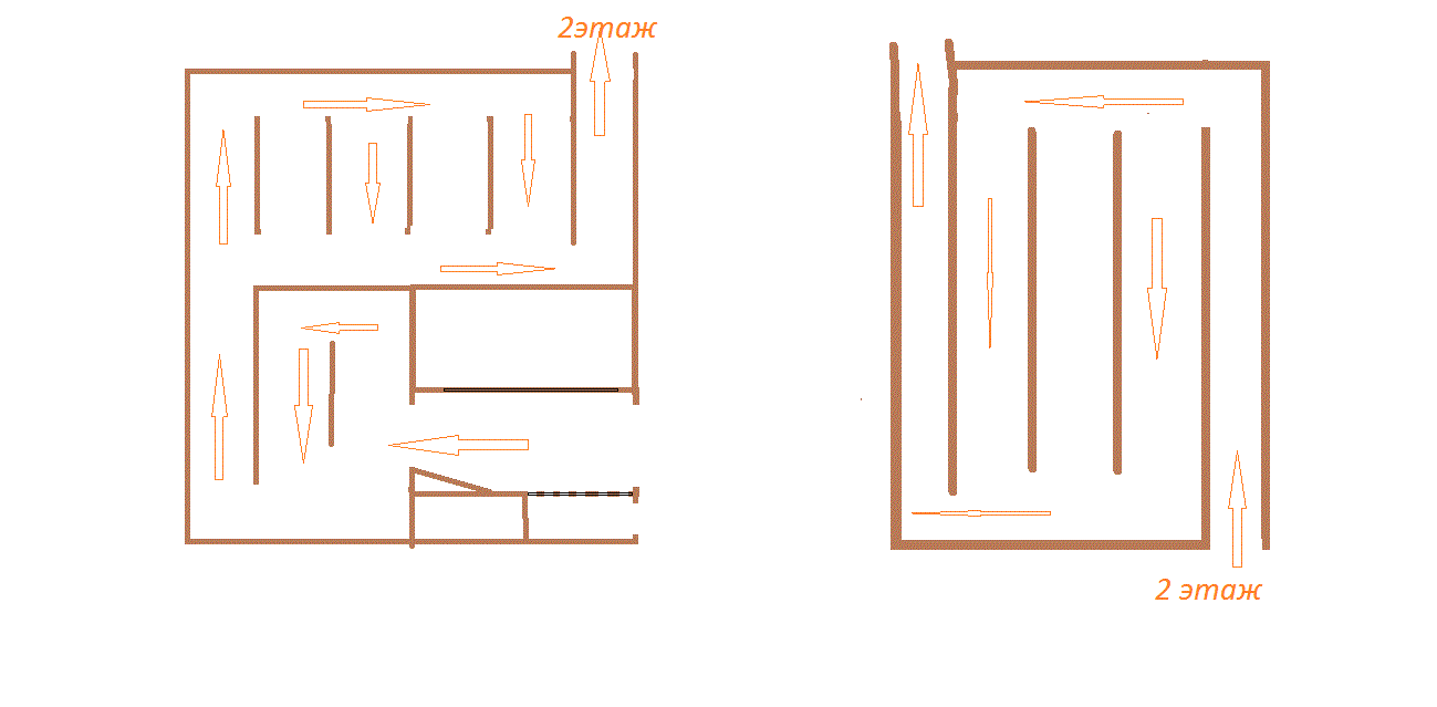

Обьем топки можно запросто менять -в нужный нам размер. Печь все равно должна быть в каркасе / тобиш- ремонто пригодна/ И в этом варианте щитка желательно ставить ее с лева. Схема моя- и я знаю как она работает. У нас часто практикуеться- делаеш для дров , а затем переходят на уголь. / с дровами туго./ Так что то фото не грузиться. Щиток на втором- на ребро , на первом пол щитка в пол кирпича , вторая на ребро. Вот фото -щитка http://www.forumhouse.ru/threads/250608/page-4. Удачи.
