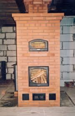

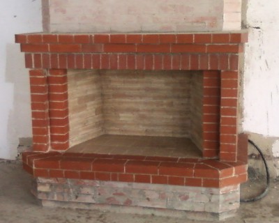

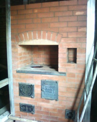

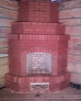

СообщениеДобавлено: Ср 12 Февраль 2014, 09:16 Ответить с цитатойВернуться к началу
А что строить может я на что сгожусь

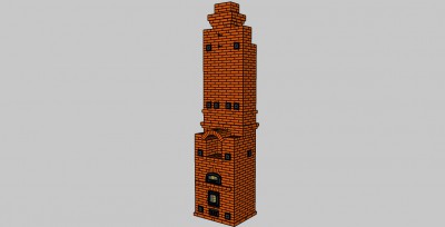

СообщениеДобавлено: Ср 12 Февраль 2014, 21:39 Ответить с цитатойВернуться к началу
Строить надо что-то вроде этого, но с двухэтажным щитком.

СообщениеДобавлено: Ср 12 Февраль 2014, 21:48 Ответить с цитатойВернуться к началу
Не понял- щит обогрева должен быть и на втором этаже тоже

СообщениеДобавлено: Ср 12 Февраль 2014, 22:20 Ответить с цитатойВернуться к началу
на фото выше топки Духовка или как называют хлебная камера и еще два щитка но дров для такой надо будет не мало и долго топить чтоб прогреть второй этаж или делать несколько задвижек чтоб регулировать что обогревать

СообщениеДобавлено: Ср 12 Февраль 2014, 22:30 Ответить с цитатойВернуться к началу
для щитка на втором этаже , возможно , имеет смысл свою топку. А так, вопрос денег .

СообщениеДобавлено: Чт 13 Февраль 2014, 04:23 Ответить с цитатойВернуться к началу
Для начала нужно вычислить теплопотери дома, исходя из этого необходимую мощность и размеры печи, вот калькуляторы: http://vladirom.narod.ru/stoves/
На втором этаже совершенно необязательно городить отдельную печь со своим топливником, достаточно одного топливника на первом этаже. Но второй этаж газами после первого никогда не прогреется, его нужно греть через прямой ход.
