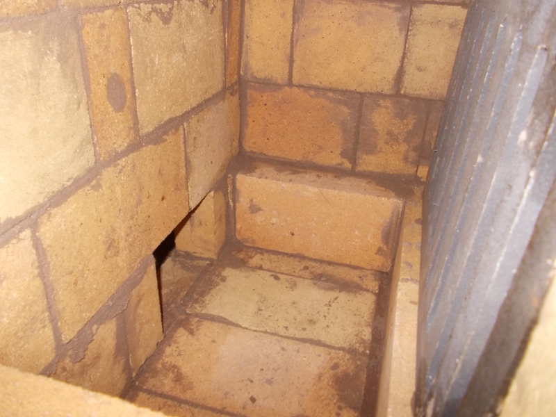

суть проблемы - в хлебной камере под сделан из плит ША 94 между собой плиты склеивал ветонитом после сезона заехал к клиенту, посмотреть, а между плитами швы выкрашиваются т,е ветонит не спекся а превратился в песок (просто крошится).
Кто встречался? че за хрень?
P.S. шамот, перед кладкой, замачивал срок годности ветонита не проверил.

Ветонит крошится во всех печках которые построили в прошлом сезоне ( после зимних протопок) . Начали объезд объектов с ремонтами топливников... Короче попадалово!!! Ветонит в утиль Cool
