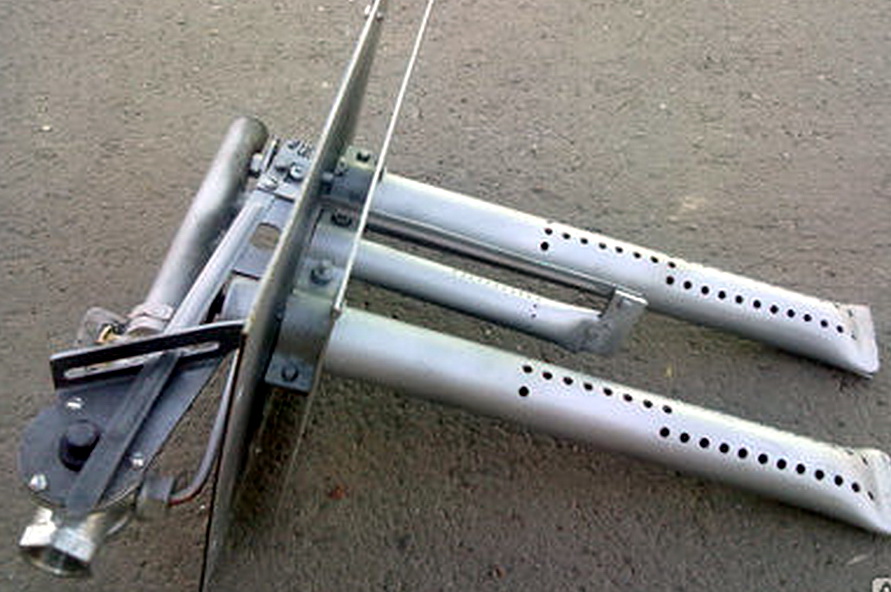

Добрый день!
Буду делать прямоточную банную печь из кирпича. Будет закрытая камера с камнями над топкой без всяких излишеств т.е. вертикально поддувало-топка-рельсы-камни-дымоход.
Хочется сделать так, чтобы печь могла работать на газе (хочу повесить простую газовую горелку с автоматикой только механической на отключение при задуве).
Это для регулярного применения.
Но при этом понимаю, что если захочется хорошо попариться большой компанией, то газом камни как следует не прогреть, так что хочу оставить вариант с дровами, причем так, чтобы печь из газовой превращалась в дровяную и наоборот "одним движением руки", т.е. горелка д.б. быстросъемная - быстроустанавливаемая.
Насчет безопасности прошу не заморачиваться - сделаю всё надёжно.
Есть ли какие-то варианты с комплектом дверца-горелка или просто дверца, приспособленная для установки горелки? Если кто знает - киньте ссылку пожалуйста

мне кажется ,что завод изготовитель гарелок предлагает вариант установки гарелки в топочную дверь определённого размера. Надо купить две таких двери и на одну из них установить горелку. Сделать разборными петли у дверки поменяв на них пальцы на более длинные и меняйте на рамке дверцы.

Газовая горелка АГУК-4.5Т для отопительных бытовых печей ГОСТ 16569-98
8 961 402 7431
