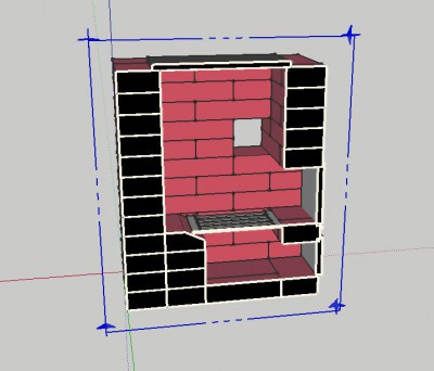

Интересно мнение печников-практиков по варианту этой плиты ( теоретизировать и сам не прочь - хлебом не корми!). Насколько она работоспособна и имеет ли право на существование?
Оно понятно, что пламя лизать комфорку не будет, но , зато, все жаркие теплопотоки отметятся под плитой перед уходом в хайло. Да и объем топливника должен способствовать лучшему сгоранию топлива.
Интересует скорость нагрева плиты и расход топлива при варке на плите. А для отопления ( в качестве топливника) при подключении к отопительному щитку должно вполне подойти.
Что не так?

Vova-U
Сообщения: 979
СообщениеДобавлено: Ср 19 Февраль 2014, 20:49 Ответить с цитатойВернуться к началу
Имхо -- не работоспособна
Плиту поднимают над хайлом -- ну на один слой кирпича, ну м.б. на два если ну очень мощная топка
Хайло вдоль передней стенки будет нагревать перекрытие дверки а это и так слабое место
Всё прямёхонько уйдёт в хайло, ничего у вас не будет "гулять" по задней стенке
Плямя тупо загнётся под прямым углом и уйдёт вбок

Поддерживаю . Абсолютно неработоспособна

Пламя не очень-то интересует. Пусть уходит через в хайло в камеру догорания отопительного щитка. Больше тепла щитку достанется.
Интересует хватит ли жара газов под колпаком и лучистой энергии пламени для приготовления пищи на плите.
Что-то вы противоречите! Если все прямёхонько уйдёт в хайло, то о каком нагреве передней стенки речь?
Перенести хайло к задней стенке не проблема, но нужен именно такой вариант его расположения для входа теплопотоков в начало отопительного щитка.

Vova-U натолкнул на одну мыслю, но для ее развития ( мысли) хотелось бы знать, будет ли раскалённый чугун являться катализатором горения в топливнике.
Что-то попадалось в литературе про катализатор из шамотного кирпича, а про чугун нет.
СообщениеДобавлено: Чт 20 Февраль 2014, 08:29 Ответить с цитатойВернуться к началу
Под плитой образуется горячая подушка из застойных ДГ... Поэтому плита светится не будет. Готовить все-равно можно будет... ,но медленнее. Просто может не хватить 1 закладки. Придется еще дров подбрасывать. Зато температура в топке под 800 градусов будет. Нефутерованная топка не выдержит этого - боковые кирпичи перекалятся и быстренько начнут рассыпаться...
Вот такие перспективы. Smile

Почему застойных ДГ? Smile Ведь жаркие ДГ будут выталкивать вниз охлаженные чугунной плитой горячие ДГ. Или нет?
Тут пишут что болячка всех колпаков - перегрев его перекрытия. В ТТС Быкова так весь нижний колпак с перекрытием из шамота сложен. Я так понимаю именно по этой причине. А тут чугуний специально для "перегрева" положен.
А проблема рассыпания легко решается перекраской в шамотный цвет. Smile
Поэкспериментировать можно! Объём работ по кладке миниплиты небольшой. Я так понимаю, что нет особой разницы куда ее подключать - к щитку, или к коренной трубе. Так что полигон для испытаний малозатратный и по материалу и по времени.
Если этот вариант будет не камильфо, то на это есть идея как подтянуть пламя к плите не меняя расположения хайла, только объем топливника на кирпич-два уменьшать не хочется ( не желательно). Но и это можно обойти огрызком чугунной плиты положенной с люфтом с опорой на низ хайла и выемку в кирпиче на противоположной стенке. Почему я и спрашивал про чугун как катализатор в топке.

Вы можете не верить - проверьте сами. Про плиту.
Перегрев колпака? А где у вас колпак? Да и не перегреваются они Smile, в печках, конечно.
Стенка из шамота будет примерно за 200 градусов по температуре. Комфортно?
Творите )

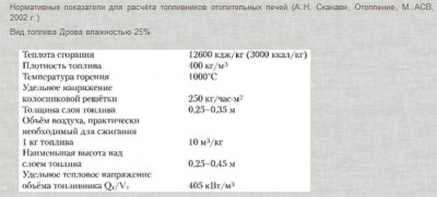

Раз пошла такая ... про взаимосвязанную систему, то вот таблица.
А вот задачка. Имеем домик 6х6 с потолком 2,1. вычисляем объем
6х6х2.1= 75,6 кубов.
Запихиваем в топку 10 кг дров для сжигания которых необходимо 10х10 = 100 кубов воздуха.
Вопрос.
Где взять необходимый объем воздуха для нормального сжигания 10 кило дров Если дом максимально утеплен и "дышит" плохо и кубатура его меньше требуемой. Вдобавок, необходимо 100 кубов свежака ( с большим процентным содержанием кислорода) а не прокуренного и продышенного домовладельцами и еже с ними) для лучшего горения этих самых дров и не получить при этом душегубку (без кислорода)из помещения?
