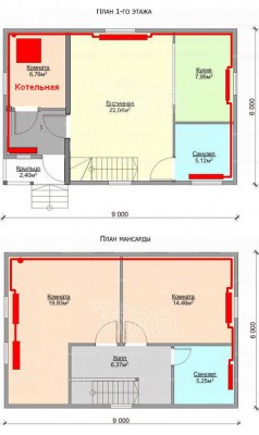

Уважаемые форумчане.
Прошу Ваших советов по организации отопления в доме.
К постройке планируется каркасный дом размером 6 х 9 м. Чуть позже будет обложен кирпичом.
И первый и мансардный этаж утеплены.
Газа на даче нет, электричества выделено немного, да и с ним бывают проблемы. Поэтому единственным выходом вижу печное отопление. Из всех вариантов, которые я видел в интернете больше всего понравилось отопление от печи-камина с сооружением теплового короба и канальной разводкой по комнатам. Есть варианты с установкой канального вентилятора, а есть с естестевенным распределение горячего воздуха. Вот именно на естественном распределении и хотелось бы остановиться, так как это полностью автономный способ.
Собственно сам вопрос к знатокам - возможна ли в подобном доме установка такой системы отопления? Сможет ли она прогреть весь дом?
И где, по вашему мнению, лучше расположить печь-камин?
Заранее благодарю!

Проект не под печное отопление, а под газовый котёл.
Кирпичная печь с калориферными каналами здесь не врисовывается никак.
Поставить в центре гостиной печь, думаю, не стоит.

Сообщения: 2356
СообщениеДобавлено: Пн 10 Август 2015, 13:47 Ответить с цитатойВернуться к началу
ЕвгенийК писал(а):
Я написал что газа нет и не предвидеться. Под какой газовый котел?
Вы считаете что организовать отопление этого дома печью-камином невозможно?
Что бы было понятнее, вот такая система возможна для обогрева этого дома?
Я о том, что компоновка дома под водяное (батареи) отопление.
Данное решение (на рисунке) под отопление одной комнаты.
И камин для этого - нерациональное решение.
Лучше каминопечь поставить.
И опять-же:
Если активно снимать тепло с печи, то она не будет нагреваться и соответственно будет быстро накапливаться сажа, которая после протопки должна выгорать в обычной печи.
Это с газом можно снимать МНОГО тепла, сажи нет с газа.
Так что ищи другое решение.

А что там с подвалом? Камин, это под прогрев хорошо. А под проживание вообще никак. Судя по первому посту, это дача. Либо думаем о другом отоплении. Либо меняем планировку под печь.

Ну обижаться на Нас, не надо, мы, по своему, говорим, что твой проект не подходит под печное отопление.
Если по простому, то бери прямоугольник, дели на 4 части двумя линиями.
В центре на перекрестии ставится печь.
От этого пляши.
Этот подход под печное отопление.
Под это проект и ищи.
И никакой воздушной разводки Smile

У вас в помещениях 1-го этажа сплошные проёмы - стен-то нету. Печь у вас можно поставить только в гостинной, фальш-короб делать с примыканием к потолку, в нём прятать воздуховоды и внутри потолка разводить их по комнатам. Ничего другого в такой планировке не придумывается.

...Газа на даче нет, электричества выделено немного, да и с ним бывают проблемы. Поэтому единственным выходом вижу печное отопление.
Планировка дома не под дачное использование и тем более не под печное отопление.
Кстати, проекты этой конторы отличаются тем, что они не только под печное отопление не подходят, а вообще, ни под какое.
Советую сменить проект...

ЕвгенийК Вы пропустили мой вопрос о подвале. Да ладно. Ну если переделать планировку, то под жидкостное отопление его можно приспособить. Лесницу изолировать от Гостиной стенкой, на входе повесить шторку. Опять же посчитать надо. Общая площадь 108 м (чисто по контуру. При нормальном утеплении 1квт на 10 м2, котел 10квт. Далее изыскания по увеличению времени между подходами, либо увеличение времени горения. В конце концов вы придете к мощьному котлу (40квт) и ТА. Либо Котлу долгого горения энергозависимому или не зависимому. Но это будет уже на другом форуме.
К стати для дачного отопления может подойти котел КИК, его возможность сильно греть радиаторы при топке и поддерживать не большую температуру радиаторов после, как раз соответствует заданому варианту. Система радиаторов при этом будет больше чем при постоянно горящем котле. По приезду затапливаете, и ситема хорошо прогревается. После 3 часов горения, топить перестаем, батареи опускаются по температуре с 60-70* до 30-40* и поддерживают нагрев. Только есть два недостатка. Первый: КИК кирпичный и протопить его надо сначала самого, также боязнь заморозок-разморозок. И второе: ставить его придется в гостиной.
