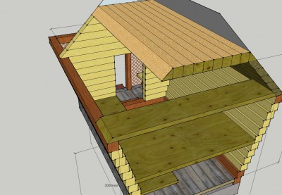

Хочу баню без предбанника,печь полностью в бане,может печью разделить?

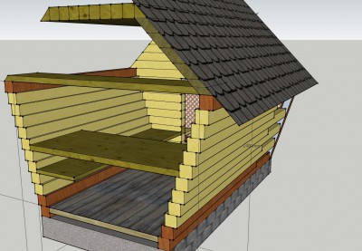

КАК-ТО ТАК,куда печь ставить,и какую посоветуйте
Дверь думаю сдвинуть
Верхняя полка,как сказал Евгений Викторович-покряхтеть

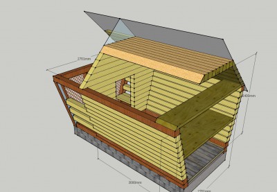

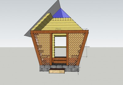

Кетчуп не идет Crying or Very sad
кручу-верчу
 Размер файла:  643.41 КБ
 Размер файла:  623.93 КБ

Вадим Борисыч
Сообщения: 340
Регион: Камчатка
СообщениеДобавлено: Вс 9 Март 2014, 13:11 Ответить с цитатойВернуться к началу
А не думали сделать баню по-черному? Боковую лавку убрать, дверь сдвинуть, а в угол черную каменку. Или в этот же угол обычную банную печку... только с коренной трубой снаружи, чтоб пару некуда было уходить. Под потолком был бы классный мешок для пара.

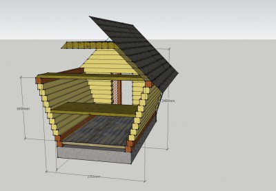

VETAL
Сообщения: 140
Регион: Воронеж
СообщениеДобавлено: Вс 9 Март 2014, 17:15 Ответить с цитатойВернуться к началу
Двери не вопрос,печь-вопрос,и предбанник нужен ли?Можно ли лежанкой уйти на заднюю стенку,а на улице коренную?Забыл сказать-моюсь я в доме

СообщениеДобавлено: Пт 14 Март 2014, 15:58 Ответить с цитатойВернуться к началу
Про пол не забывай-от него холод идет.В какой стадии у Вас стройка? Что сделано на сегодня?

СообщениеДобавлено: Пт 14 Март 2014, 21:41 Ответить с цитатойВернуться к началу
Пока на фундаменте старая баня,сквозняк по ногам,так что про пол в первую очередь.Потому и план такой,фундамент 2*3
