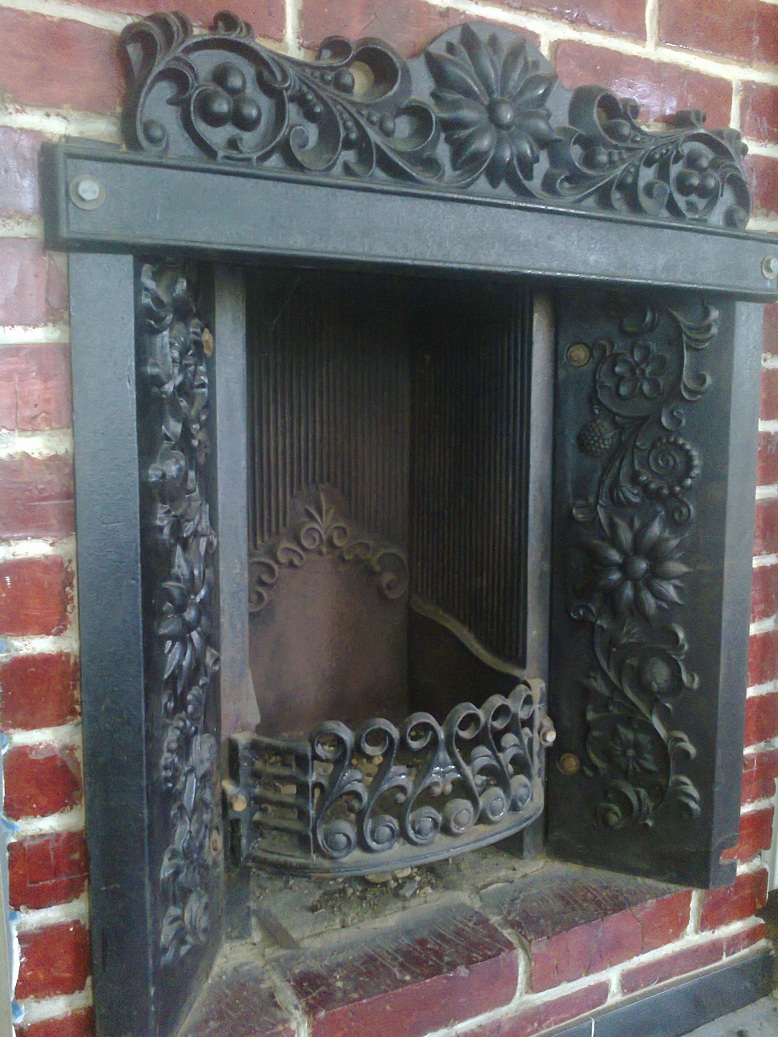

Уважаемые печники,примите меня в свои ряды,я ещё только осваиваю эту профессию,но хочу постичь и научится вашему не лёгкому делу,печками занимаюсь года четыре в основном шведки,иногда барбекю,но это между делом,основное занятие строительство.У меня вопрос.Разбирали старую печь,и в ней был встроен камин (чугунный)литьё,вот хозяйка и попросила узнать модель да и сколько стоит,(приблизительно)
