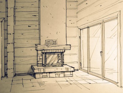

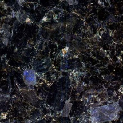

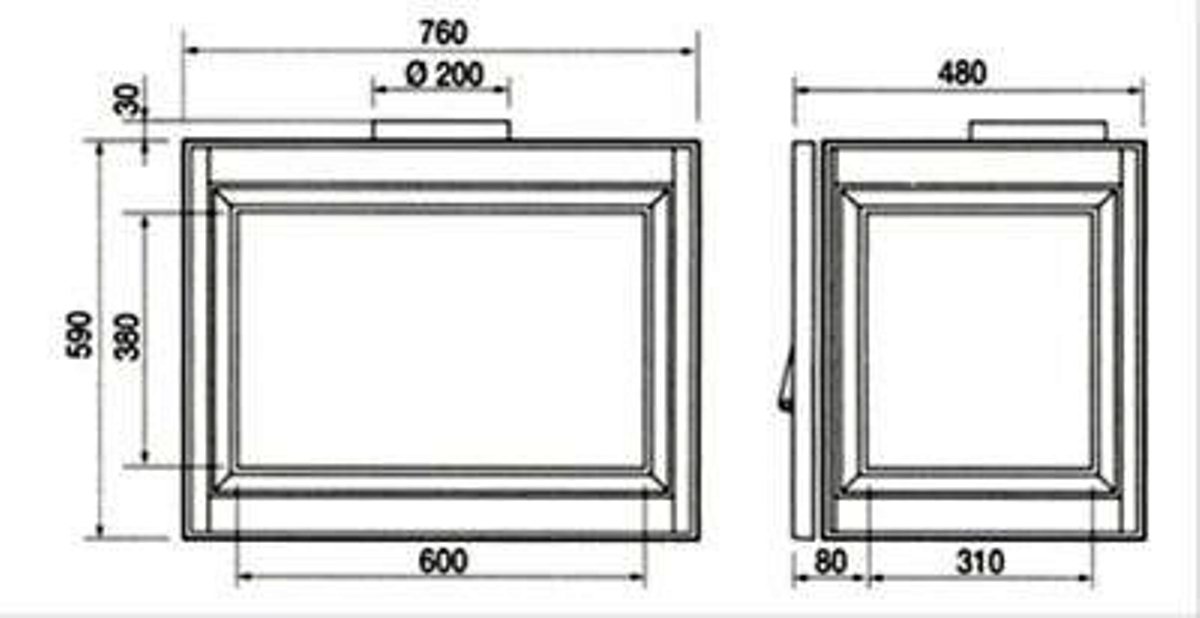

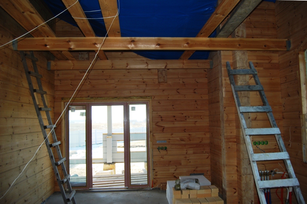

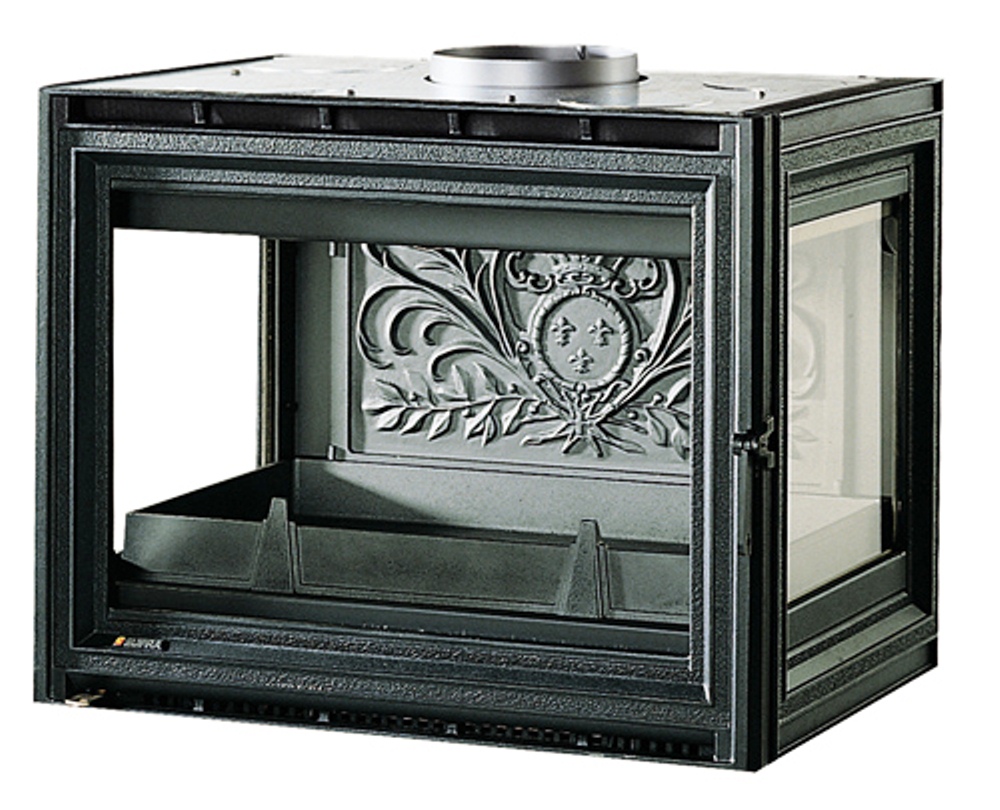

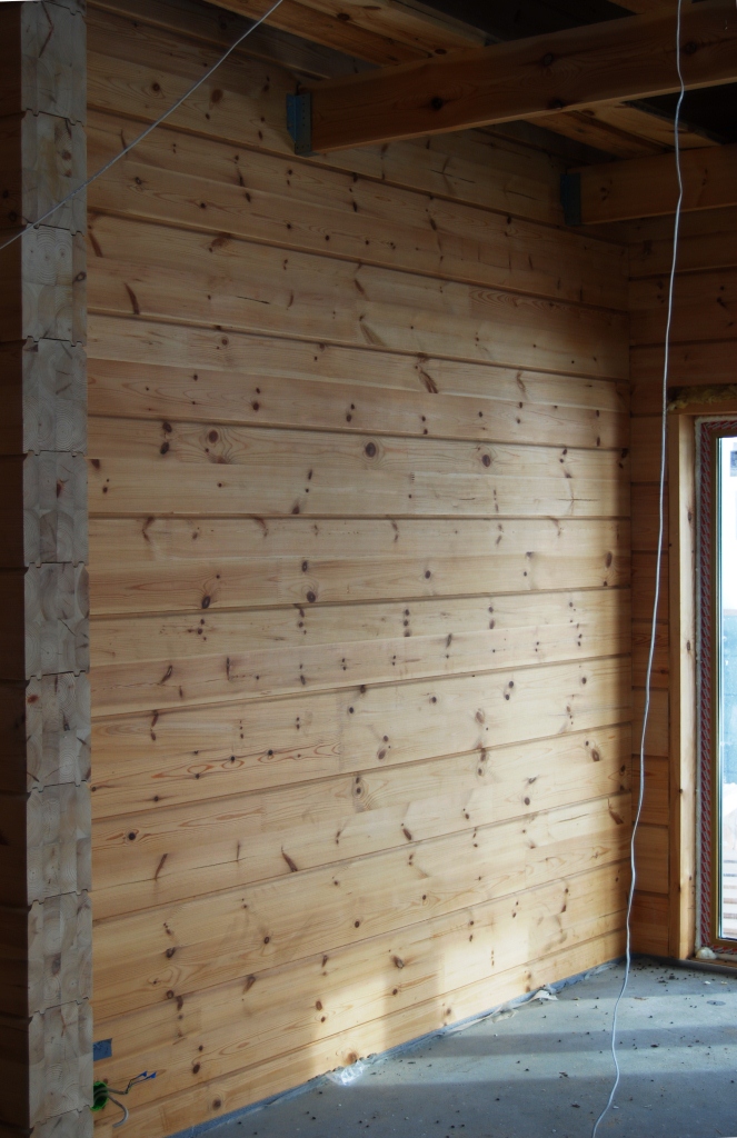

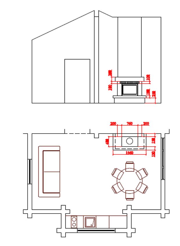

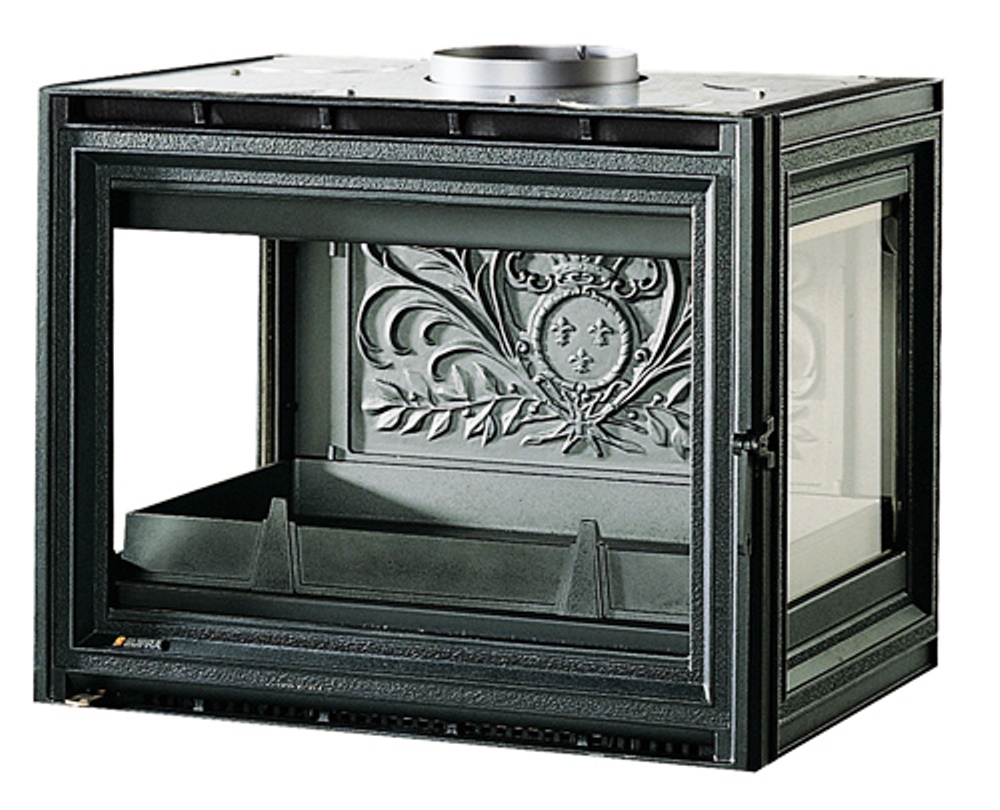

Приветствую печное сообщество! Как то этой зимой нас "одолели" камины с использованием металлических ( чугунных) топок. Вроде и жаловаться грех... но все же хочется творчества... В этом камине творчества не много, интересна она тем, что в отделке использовались "толстомеры" камня из лабрадорита " павлиний глаз" и как мы решили проблему при перемещению больших весов камня.
Начнем по порядку... Камин планировался в комнате отдыха банного комплекса, первоначально в отделке предполагался песчаник... но все потом плавно уехало в сторону полированного камня, а потом и в сторону использования "толстомеров" из этого камня ( что бы уйти от видимых швов "подклейки")... Решалось это все растянуто во времени, и с вовлечением большого количества народа, может поэтому я не совсем " втыкался" в определение "толстомеры"... когда все определили и все стороны (заказчик, архитектор, камнерезы и пр.) договорились и остались довольны собой... мы остались один на один с необходимостью решения вопроса перемещения и точной установки деталей весом от 180 кг. до 500 кг.. Shocked .
8-921-743-33-53

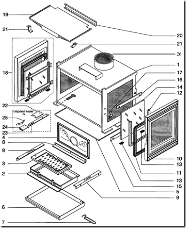

Топка Tertio 76 VL2 Supra
 Размер файла:  272.2 КБ
 Просмотров:  821 раз(а)

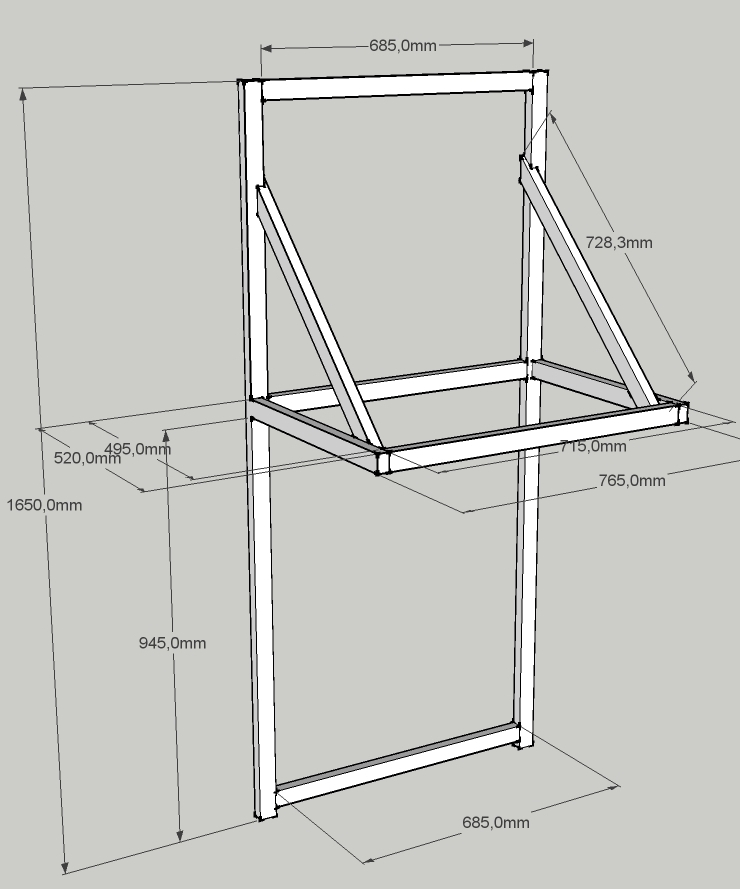

Габаритные размеры
 Размер файла:  66.93 КБ
 Просмотров:  804 раз(а)
Конструктив топки
 Размер файла:  200.81 КБ
 Просмотров:  771 раз(а)

Эскиз камина, автор - архитектор Ольга Лисина

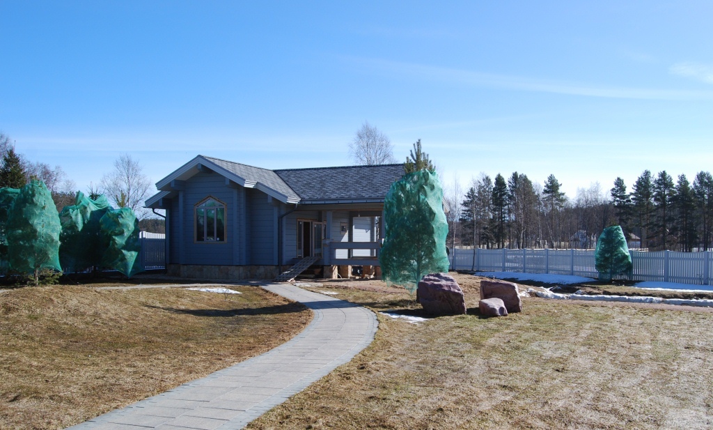

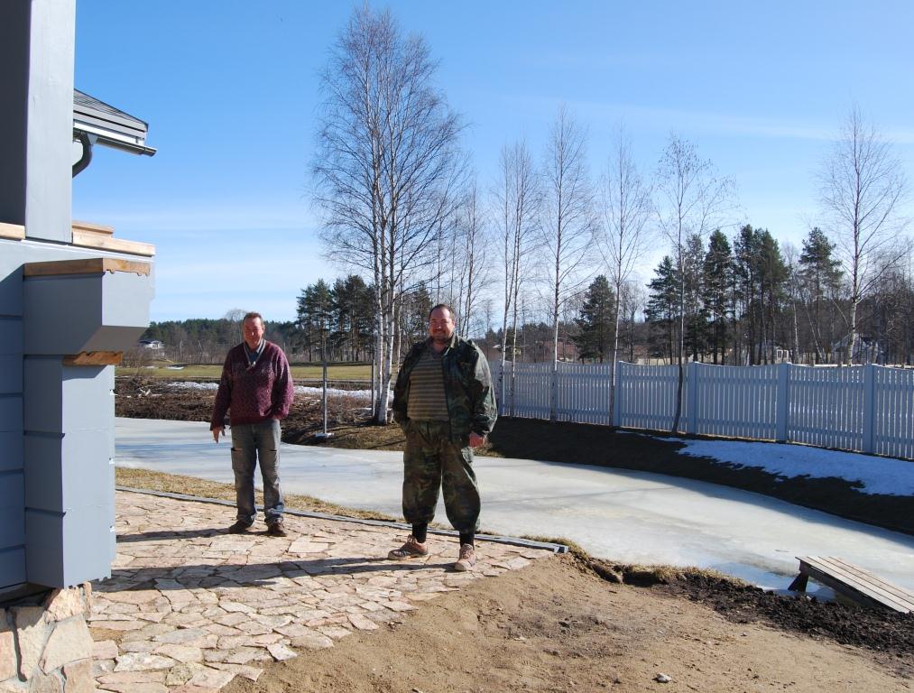

Весна... солнце, воздух...
8-921-743-33-53
 Размер файла:  173.92 КБ
 Просмотров:  907 раз(а)
 Размер файла:  315.87 КБ
 Просмотров:  794 раз(а)

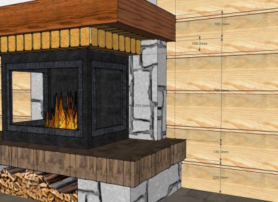

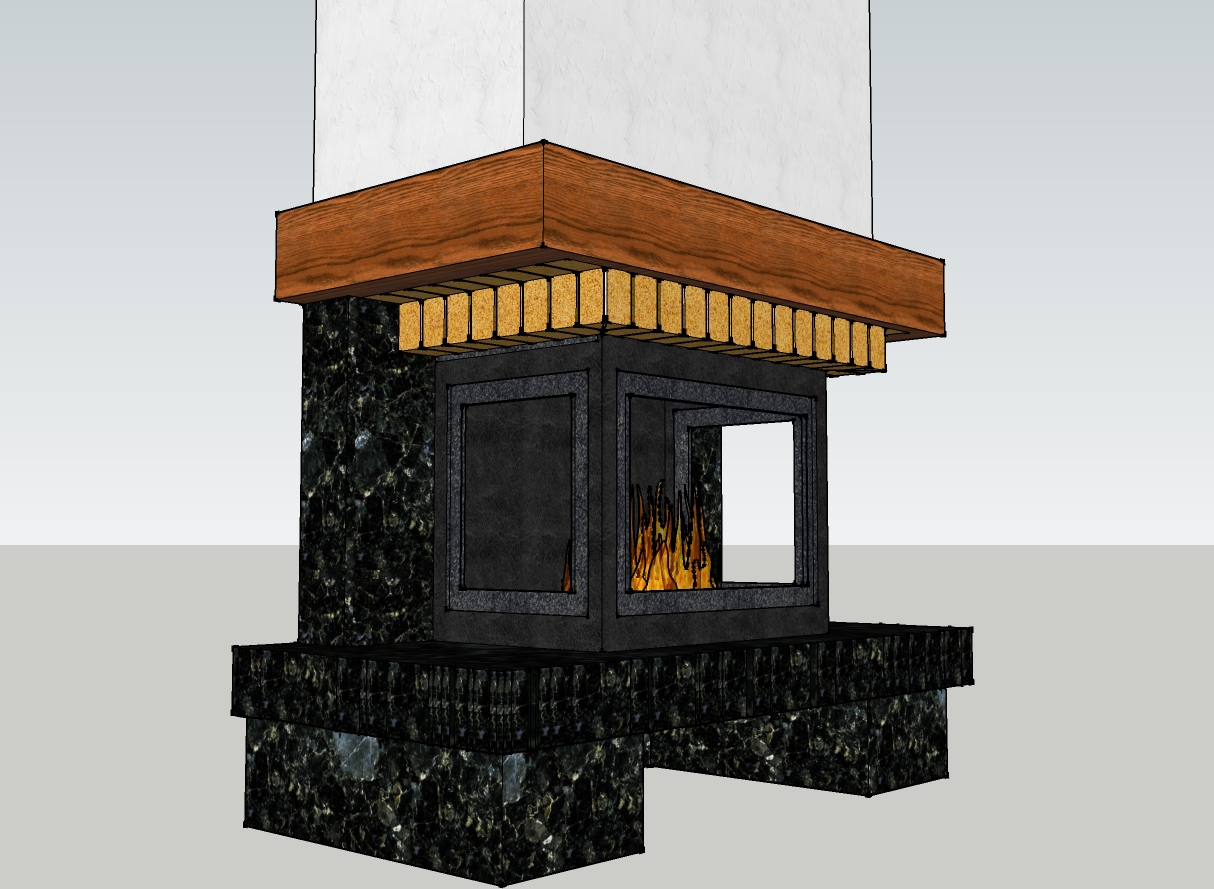

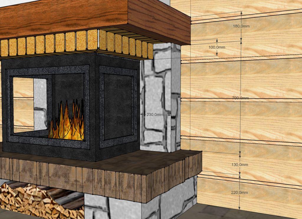

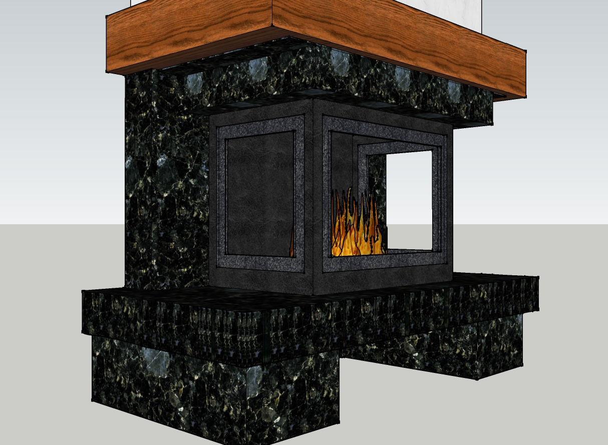

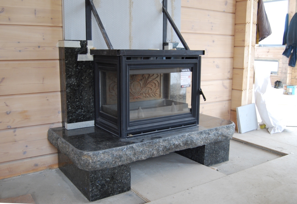

На этих картинках видно, как идея архитектора, трансформировалась под "давлением" хотелок заказчика.
8-921-743-33-53
Вариант на основе эскиза архитектора
 Размер файла:  139.09 КБ
 Просмотров:  773 раз(а)
Промежуточный вариант
 Размер файла:  456.49 КБ
 Просмотров:  560 раз(а)
Окончательный вариант
 Размер файла:  575.83 КБ
 Просмотров:  772 раз(а)
Камень
 Размер файла:  58.68 КБ
 Просмотров:  766 раз(а)
Сообщения: 1590
СообщениеДобавлено: Вс 23 Март 2014, 16:41 Ответить с цитатойВернуться к началу
Красивый камушек.

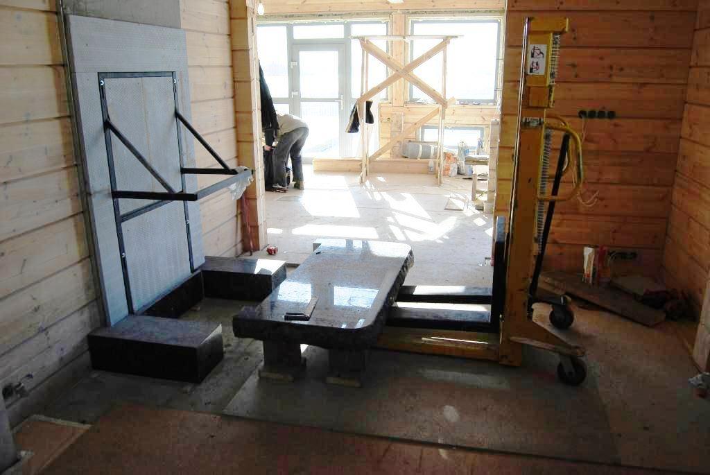

Тяжелая задача такие глыбы передвигать и монтировать. Нужна малая механизация,иначе без спины можно остаться. Один раз доводилось облицовку из цельных плит монтировать, шестеро человек кое-как плиту в 300кг положили, больше не тянет на такие подвиги.
Сергей68
Сообщения: 855
СообщениеДобавлено: Пн 24 Март 2014, 12:01 Ответить с цитатойВернуться к началу

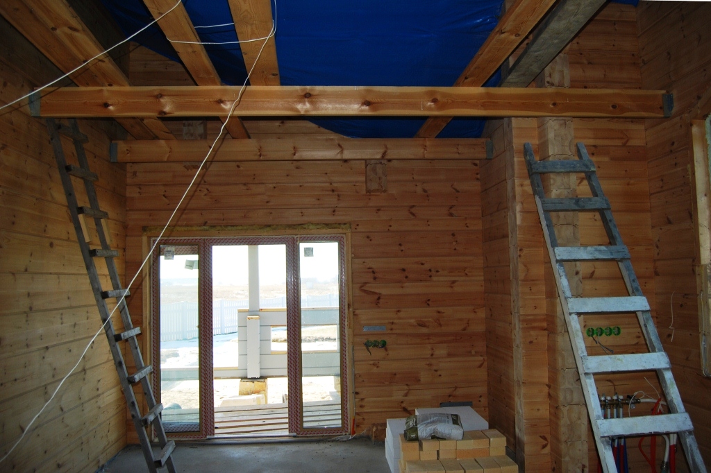

Все верно... без малой механизации не обойтись, иначе на одну плиту в 500 кг. нужно 8 человек, и это притом что входной проем двери шириной 90 см. и находится на высоте 90 см. от уровня мостовой, так же все это усугублялось тем обстоятельством, что в помещении уже положен кафель на пол... Заказчик наверное думал что мы просто возмем плиты и по воздуху их переместим на уготовленное им место . Таким образом пришлось сначала думать о защите напольного покрытия, способное выдержать нагрузку в 750 кг. ( плита 500 кг.+ 250 подъемник), а потом перерыть весь город в поисках малого гидравлического подъемника, проходящего в проем двери 900*2000 мм.. Но как говорится " глаза боятся, руки делают".
8-921-743-33-53

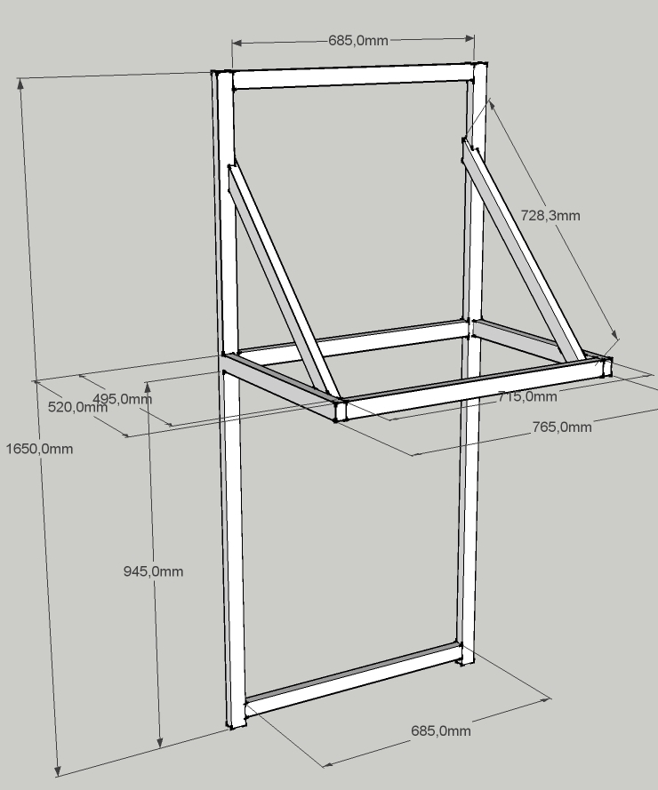

Опорная рама для "П" образной каминной балки
 Размер файла:  141.87 КБ
 Просмотров:  845 раз(а)
 Размер файла:  337.65 КБ
 Просмотров:  811 раз(а)
 Размер файла:  383.36 КБ
 Просмотров:  784 раз(а)
Гидравлический ручной подъемник
 Размер файла:  107.12 КБ
 Просмотров:  1054 раз(а)
Сообщения: 1590
СообщениеДобавлено: Пн 24 Март 2014, 15:05 Ответить с цитатойВернуться к началу
Молодцы решили задачу. тоже приходила мысль использовать складское оборудование.

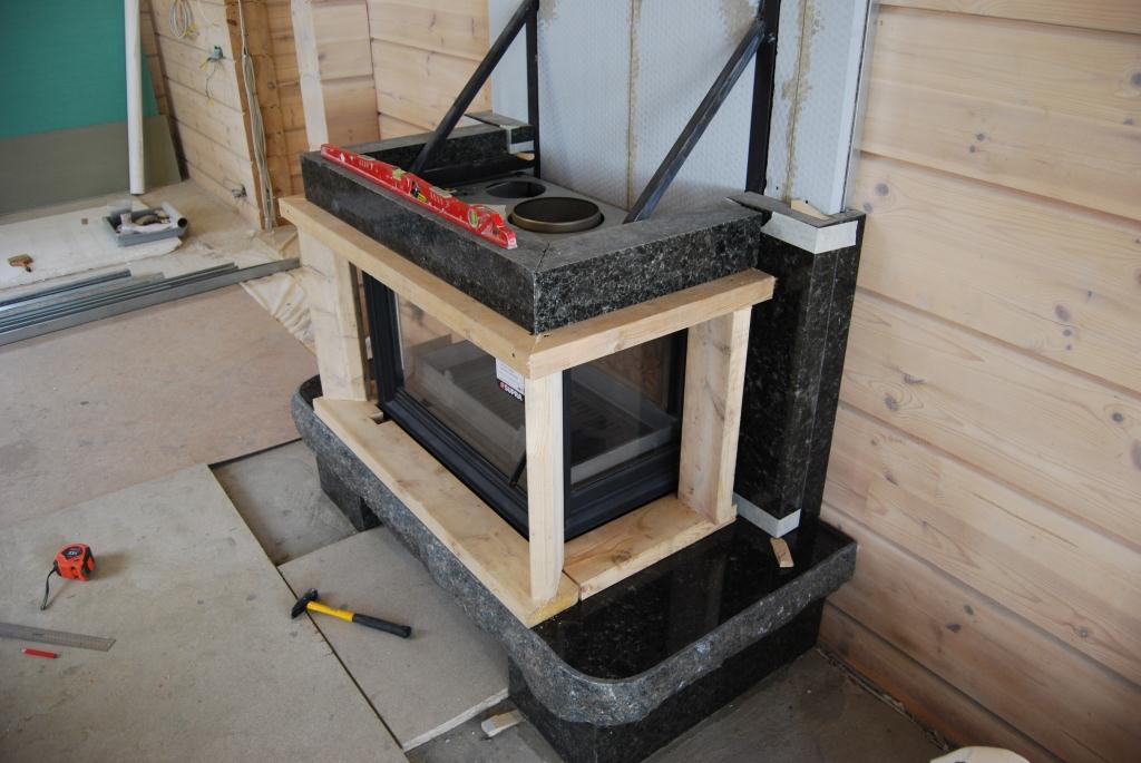

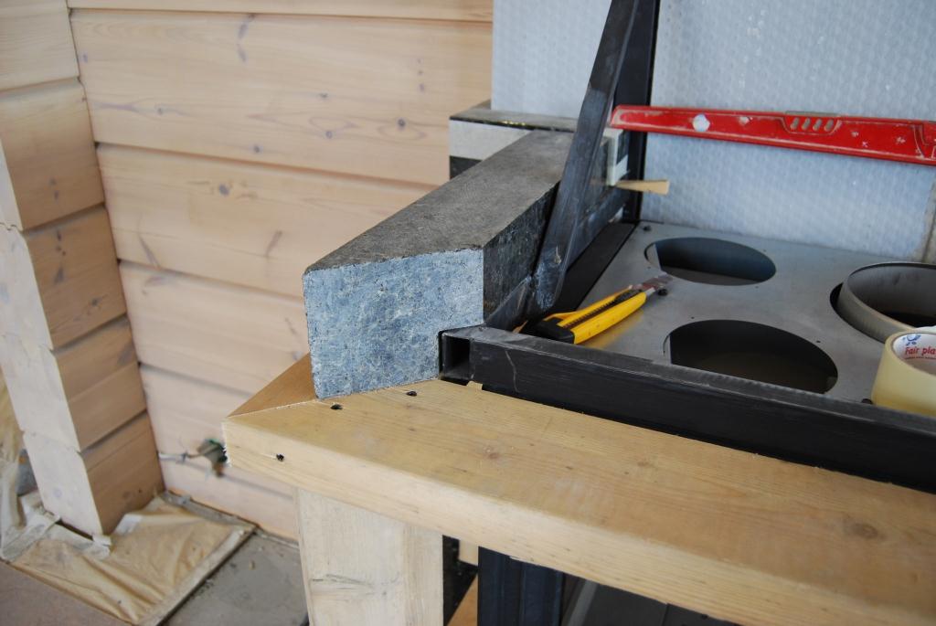

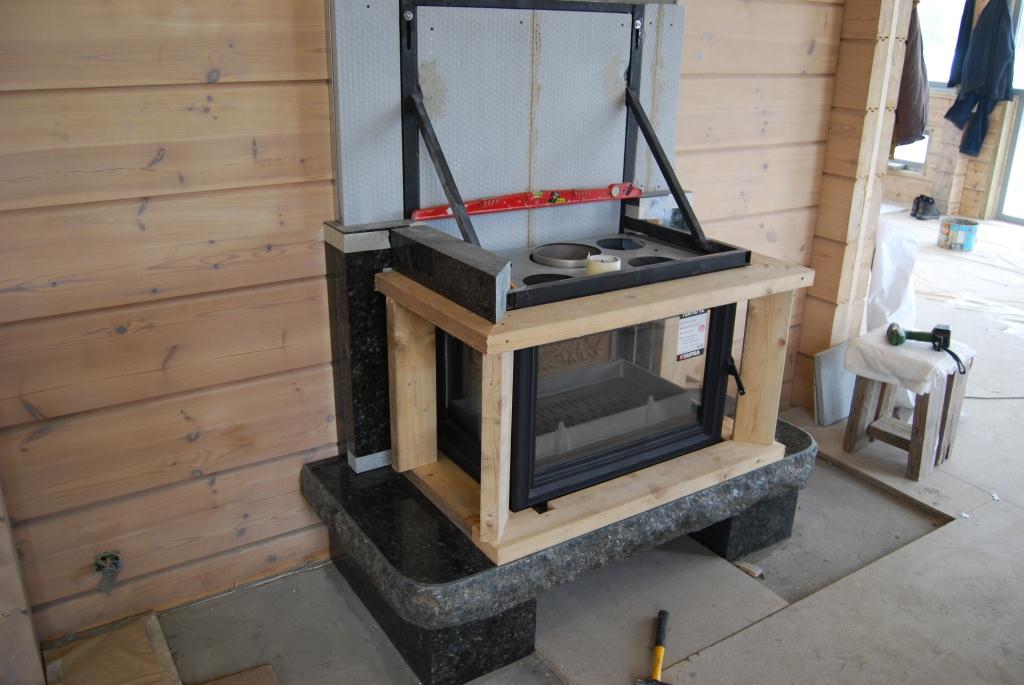

Термоизолируем раму, навешиваем " мелочевку" из камня.
8-921-743-33-53
 Размер файла:  354.82 КБ
 Просмотров:  870 раз(а)
 Размер файла:  111.51 КБ
 Просмотров:  1048 раз(а)
 Размер файла:  100.53 КБ
 Просмотров:  903 раз(а)
 Размер файла:  115.84 КБ
 Просмотров:  1007 раз(а)
Fill07
Сообщения: 322
СообщениеДобавлено: Вт 25 Март 2014, 08:58 Ответить с цитатойВернуться к началу

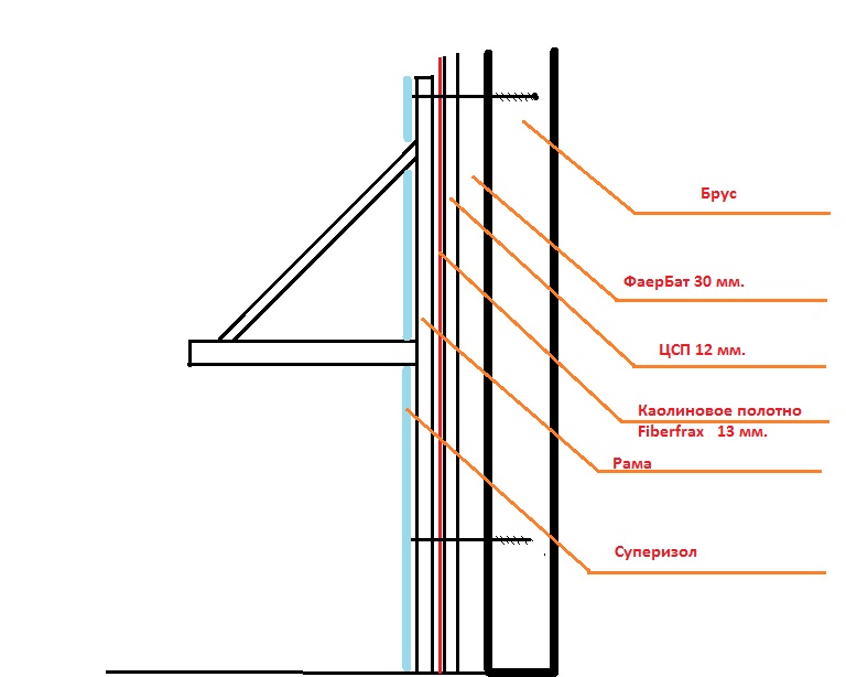

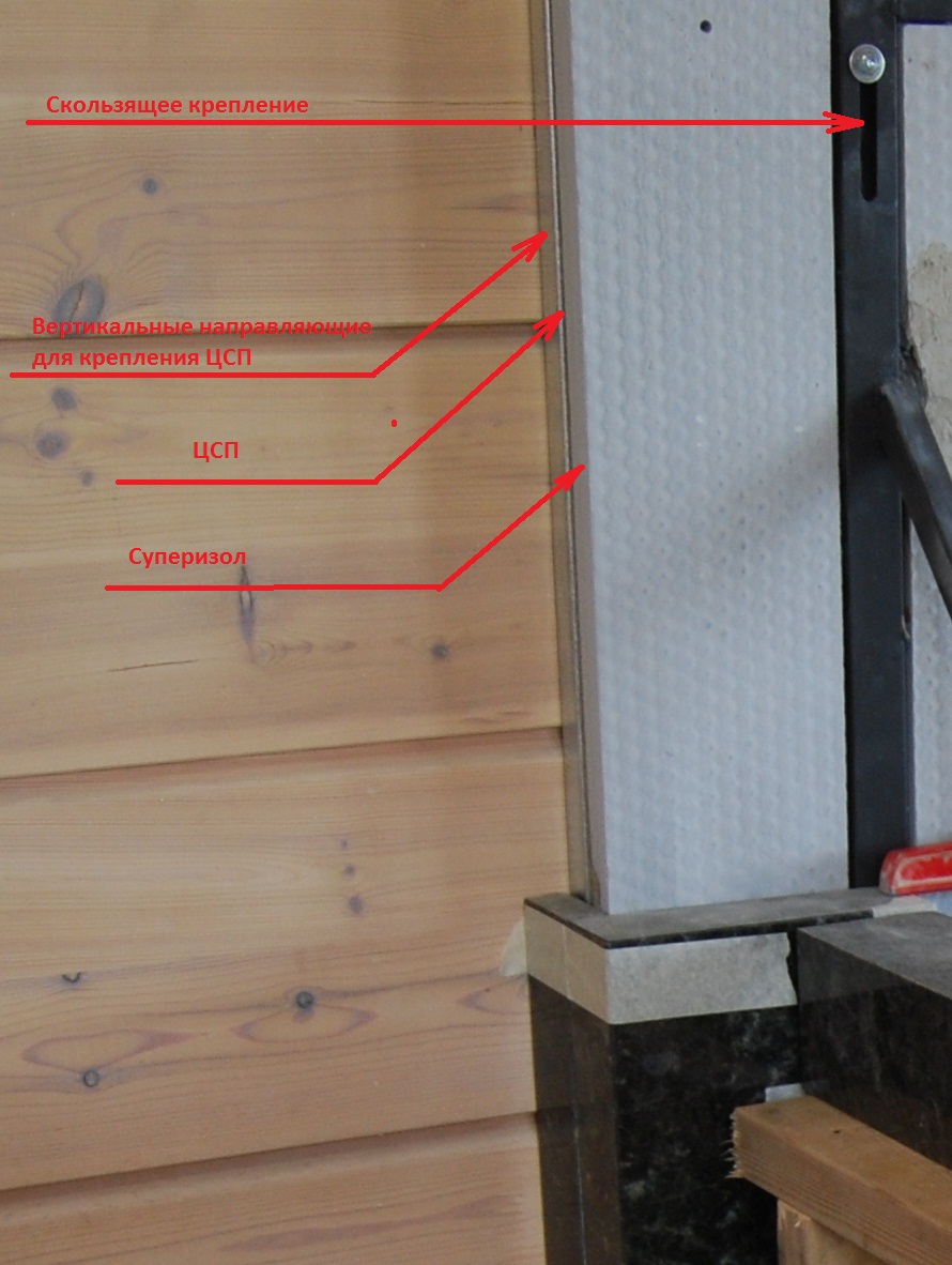

Верхняя рама упирается в стену (дерево) или через суперизол?
Подумал, что если через супер - может продавить его весом камня и накренится.
Ни в коем разе не советую, но сам бы сделал из угла 100 и верхн. точки заболтил бы через стену насквозь.
А средства малой механизации это правильно. Мне тут на одном объекте было дешевле, легче и быстрее заплатить за приезд вилочного погрузчика чем таджикстроем таскать плиты и камень на высокий второй этаж. Так с таджиками еще был риск попортить материал...
Сергей68
Сообщения: 855
СообщениеДобавлено: Вт 25 Март 2014, 13:12 Ответить с цитатойВернуться к началу
... да не-е... Конфигурация рамы такой формы потому... что вертикальную нагрузку она держит упираясь в бетонное основание, а горизонтальную нагрузку ( на отрыв) через резьбовые шпильки по скользящим пазам к стене ( шпильки это у которых с одной стороны резьба по дереву, с другой резьба под гайку Ф 8 мм.), шпильки вкручены в стену на 120 мм. (если я на этом объекте заболчусь на сквозь... меня там за это и повесят)
8-921-743-33-53

Отлично! Сделал бы так же...
А я болтился насквозь однажды. Только головку утопил в большем диаметре и потом вставил чопик))))
СообщениеДобавлено: Пт 28 Март 2014, 20:40 Ответить с цитатойВернуться к началу
Топки Supra всегда сэкс! Cool Классные.Только не воткну почему такое расположение камина-у прохода и в узком месте? Smile
СообщениеДобавлено: Сб 29 Март 2014, 07:41 Ответить с цитатойВернуться к началу
Да!!! Сергей почему мог бы объяснить заказчику корректно что место не для камина Радость и как там труба вышла на крыше непонятно

СообщениеДобавлено: Сб 29 Март 2014, 14:16 Ответить с цитатойВернуться к началу
Лучше не спрашивать... изначально все было логично... дверь справа от камина должна была быть застекленной и выходить на открытую терассу , основной вход в соседнем помещении... но-о-о, все в нашем мире меняется... и эта баня не исключение Very Happy
8-921-743-33-53
 Размер файла:  41.88 КБ
 Просмотров:  780 раз(а)
СообщениеДобавлено: Сб 29 Март 2014, 20:49 Ответить с цитатойВернуться к началу
Понял,не дурак Smile Только за столом не посидеть с камином работающим Sad С дивана подсекать за огнём тока Cool
