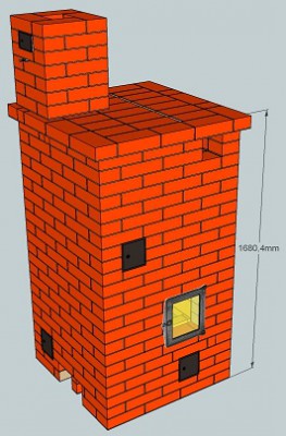

Посмотрите люди добрые печь для дачи 3.5 на 3.5.
Кому интересно, прокомментирую.
Внешний вид
 Размер файла:  53.59 КБ
 Просмотров:  1368 раз(а)
ВихрОтКалор 14-03.24.rar
сам проект
 Название файла:  ВихрОтКалор 14-03.24.rar
 Размер файла:  525.19 КБ
 Скачено:  1044 раз(а)

Юрий! я бы совсем отказался от дверки под топливником - ей сложно регулировать подачу воздуха. Почти не меняя конструкцию там можно поставить задвижку.
Калориферный короб лучше опереть на фундамент и сделать окошки на входе - не придется беспокоиться о крепеже.
На входе в трубу поставил бы вихревые клинья
Спасибо большое Андрей!
Всё понял. Буду дорабатывать.
Короб лёгкий из нержи 0.8 Обкладывается базальтовым картоном.
Опереть конечно надо.
Труба будет гильзована нержей, углы запиханы базальтовой ватой. В общем, как у меня. Подсказали на форуме и сам считаю, что это правильно.
Вихревые клинья чуть ниже гильзы и на них и будет стоять гильза.
Думаю, что топку стоит сделать прямой без расширения в опускном. Будет проще. Как думаешь?

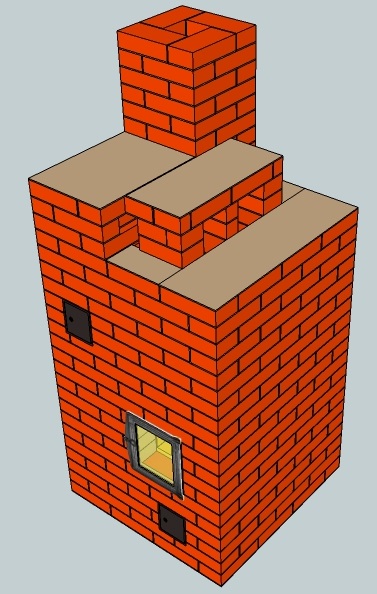

печи такие делаю не первый год, а сейчас полностью перешел именно на такие - по результатам предидущих отзывов клиентов. Скажем, только в этом марте сделал две. Сейчас вот переделываю старую печь ( ей 10 лет) у себя дома по данному образцу. К этому воскресенью планирую затопить.
Трубу дымовую я тоже гильзую нержавейкой-трубой, но пространство между кирпичом и трубой не заполняю термоизолятором, а использую пространство как калориферный канал
Расширение топки в опускном не нужно совсем и даже вредно (там совсем вплотную к керамике получится - разрушит при расширении). Граница между зазорами закладывается пароком. Выходное отверстие из топливника я бы сделал поуже, повыше , но с вихревым горизонтальным зубом для большего эффекта - понятно, что для вашего случая левого винта, окошко должно быть справа (если смотреть от топки)

СообщениеДобавлено: Вт 8 Апрель 2014, 21:05 Ответить с цитатойВернуться к началу
Здравствуйте, Андрей! .
Если не лениво, посмотри этот вариант печи
Справа сделал не так, как в твоём проекте.
Как думаешь, так приемлемо?
Ещё думаю, что так жёстко футеровать опускной излишне.
Крутанул в проекте горючие газы в топке, надёжней для лучшего дожига.
Следовательно, жёсткого "удара" в опускном не будет.
Ещё вопрос: Достаточно будет под топкой для подачи воздуха 70 мм и из красного кирпича?
По логике - должно хватить.
Поддувальную хочу поставить маленькую Дпр1 130-70 мм.
Задвижка как-то не вырисовывается красиво. Буду думать.
Максимально Твои рекомендации учту в следующем варианте, когда компоновка "устаканится".
 Размер файла:  90.71 КБ
 Просмотров:  1039 раз(а)
ВихрОтКалор 14-04.08в.zip
 Название файла:  ВихрОтКалор 14-04.08в.zip
 Размер файла:  563.62 КБ
 Скачено:  806 раз(а)

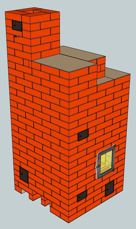

СообщениеДобавлено: Чт 10 Апрель 2014, 16:39 Ответить с цитатойВернуться к началу
Завершаю данный проект в этом варианте.
Топка полностью переработана и опушена на ряд.
Поддувальную оставил. Думаю о плоской задвижке вместо дверки.
Под печкой канал добавился для забора воздуха в калориферный.
Дальнейшая доработка будет уже другим проектом.
общий вид
 Размер файла:  129.27 КБ
 Просмотров:  822 раз(а)
ВихрОтКалор 14-04.10 Итог.rar
проект
 Название файла:  ВихрОтКалор 14-04.10 Итог.rar
 Размер файла:  541.34 КБ
 Скачено:  2359 раз(а)
