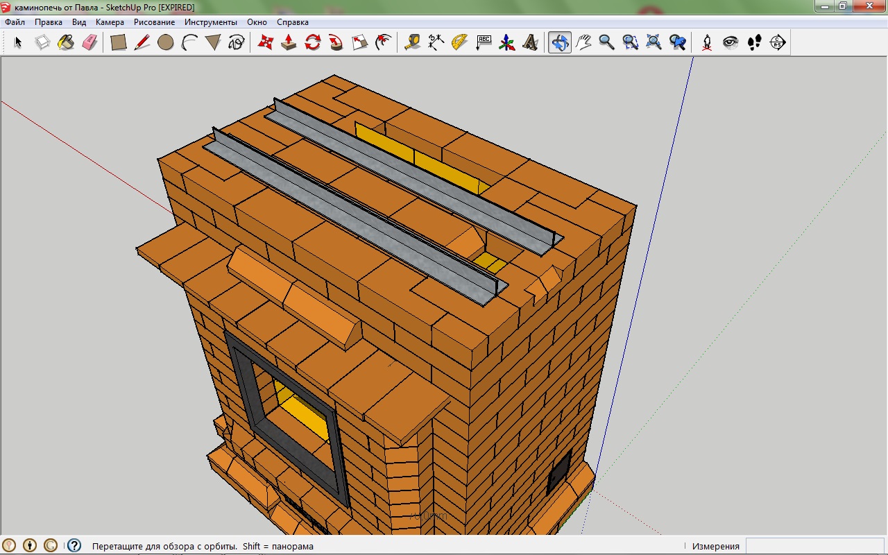

Доброго времени суток всем. Подскажите новичку. В каминопечи используются стальные уголки 40-50 мм. Насколько правильно замена уголков на прямоугольный профиль 40х20 мм или квадрат 30х30 мм. из чугуна (марку не знаю).

У В.Солина в печках с ХК тоже есть уголки для поддержки кирпичей над топкой. Всё равно их ставят. Но чугун же меньше ведёт, а по прочности указанное сечение я думаю не уступит уголку. В своей каминопечи я тоже буду ставить металлическую поддержку. Просто попался чугунный квадрат 40х40 мм длинной 1 метр. Может кто посоветует с выбором.

покажите лучше в каком месте собираетесь использовать а потом плясать отэтого может посоветуют как вобше можно обойтись без метала

Например здесь

а какой смысл использовать здесь чюгун это не топка да и по уголку лучше ляжет . ведь он у вас как профиль

Если верить картинке, прекрасно можно обойтись без металла .

а зачем Вам по готовому перекрытию ложить метал? объясните,может чего не понимаю?

Правильный вопрос... Другой вопрос - не оторвёт ли шамот это перекрытие? Surprised Это не к уголкам вопрос, а к проекту в целом...

Сначала посмотрите проект,тогда увидите,что это за готовое перекрытие. Twisted Evil

Сделайте зуб-уйдёте от металла в проекте.

Да зуб тут не спасает. Два боковых хайла - зубу там делать, вроде бы нечего. Зуб - это наклон задней стенки каминного топливника вперёд, так скажем. Вот что вы там перекрываете уголками ?... Так и не разглядел. Топливник у вас наверху перекрыт наглухо, что вы опираете на эти уголки? А если что, возьмите готовый проект Ю. Кеппо, на форуме есть порядовки, поищите.

если шамотный топливник перекрыт шамотом же а красные кирпичи на нем не лежат то уголки и не нужны.Обычно уголки ложат под кирпичи верхнего яруса чтоб он не опирался на топливник, если по другому этого контакта(опирания)не избежать.Зависит от конструкции
