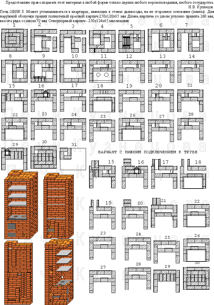

Добрый день. Настала пора разобрать сложенную тридцать лет назад печь на даче и сложить новую. Естественно своими силами, благо опыт работы в строительстве имеется. Дом-дача 27м2 кирпичные стены в кирпич (250мм, планируется доп. утепление) , перекрытие второго этажа деревянное с базальтовой плитой толщиной 150., отапливаться планируется только первый этаж. Выбор пал на печь Кузнецова ОВИК 8, в ней отказался от полок над плитой, соответственно и боковых стен. Печь планируется разместить на старом фундаменте (он по размерам соответствует) примерно посередине дома, где отопительный щиток будет частью перегородки между 2-мя комнатами. Изучая чертежи (порядовки) и перечитав много информации по печам возникли вопросы на которые я думаю Уважаемые форумчане помогут ответить . С вашего позволения начну:
1. Ряды 2,3 зазор между наружным рядом и четвертью кирпича отделяющей зольную камеру по моим предположениям должен составлять 60 мм ? Во время эксплуатации (чистке) зольной камеры нет ли вероятности выбить эттот кирпич в сторону наружнего ряда- соответственно перекрытие этого канала «висячий кирпич», на который опирается колосник, тоже вывалиться?
2. 7-8 ряды тоже показан какой-то маленький зазор, я так понимаю температурный и если он действительно нужен какой по размерам? Какой в нем смысл, может можно его проложить типа листовым асбестом? Все равно в 9 ряду открывается канал, а эти зазоры со временем должны забиться золой и прочими…
3. 9 ряд, на выходе из топки показано как можно завести трубу водяного котла или это шамотный кирпич на ребро?
4. В рядах 5-16 и 20-28 –«каналы» (сухой шов), от внутренней и внешней стенки щитка по всей вертикали кирпич отделять картоном?
5. 15 ряд –перекрытие колпака, там кирпич упирается в наружную стену щитка, раствор в этом месте нужен или кирпич просто плотно подходит к стенке? Такие места кстати встречаются и 4-6 рядах и 16 в перекрытии второго колпака….
Много букв конечно написано мной , но эти вопросы которые на вскидку возникли в преддверии предстоящей работы намеченной на конец мая. Заранее Спасибо всем откликнувшимся.

MDV Здравствуйте,чем обусловлено желание делать самому?Сделать печь не такое уж простое дело как кажется на первый взгляд.Вести кладку стен и печи не одно и то же.
Почему выбрали именно ОВИК 8?Футеровка из шамота обязательна,иначе срок службы топливника сильно сокращается.
1.сдури можно не только печь сломать Very Happy Если всё нормально положить ничего не выбьется,если конечно специально не долбить.
2.Это и есть сухой шов,особенность печей Кузнецова,.
3.Это шамотная плита типа ШБ-94.
4.Я вообще ничего не понял. Twisted Evil
5.естественно между кирпичами раствор.

Желание выложить самому обусловлено в первую очередь финансовыми возможностями. Дорого за работу просят печники если честно за такого плана простую печь, по сути за 1 м3 кладки (даже меньше- всего 300 кирпичей) от 6 до 12 тыс. - это не реально при всей на первый взгляд "сложности" работы. Когда сам выложишь неторопясь за три-четыре дня и если накосячишь не так обидно. Кладка она и в Африке кладка, хотя да, судя по порядовкам есть нюансы, но не боги горшки обжигают. Понятно, что выкладывать чисто по рядам не получится, хотя бы потому что большое количество "висячих кирпичей", которые лучше прижимать выкладывая частично верхние ряды. ОВИК 8 выбрал по причине, что она подходит по теплоотдаче и по форме, правда выкладывать придется зеркально. Что касается футеровки, то топить предполагается дровами, уголь применяться не будет, да и если отфутеровать в этой печи топку, то она уменьшится в разы либо увеличится плита, что для меня не приемлемо из=за малой площади дома. Печь для дачи, которая будет использоваться периодически осенью, весной и зимой пару недель. До этого печь простояла 30 лет и ничего не расслоилось в топке и не развалилось, сложена причем была не из лучшего кирпича, да и в деревнях что-то я не видел , чтобы футеровали, а топят углем и постоянно и по многу лет. А чем вам не нравится ОВИК 8? Мне нравится, что низ печи судя по всему греется гораздо лучше, чем верх.
По 4 вопросу имею ввиду кирпич который делит камеру на колпак и канал и идет вертикально, нвпример в первом колпаке до заслонки летнего хода.

Это где ж вы такие цены видели?Такие в нашем колхозе и то у "потомственных" горе печников.Которые как раз за 2-4 дня и сложат.В Новосибирске цены поболее.
Давайте посчитаем кол-во кирпича на ОВИК 8.
3,5*3*2=21 ; 21*11*0,8=184,8 ; 3,5*1,5*2=10,5 ; 10,5*19*0.8%=159,6 ;184,8+159,6+10%=379 шт.+2 ряда на выравнивание от фундамента печи,получается 421 шт. это только на печь.Дымоход около 4 метров с выходом на чердак. 400:7=57 рядов кирпича.57*4+10%=251.
421+251=672. Если дымоход полностью из кирпича,ещё минимум 100 кирпичей+ разделки.Что-то нифига кубом не пахнет.Опять же я посчитал примерно,взяв высоту 1-го этажа 2,5 м.Второй этаж и чердак раздельно.Если мансарда то кол-во кирпича сократиться.
За 3-4 дня только шабашники делают.Тем более на данную печь придётся много пилить кирпича.А на это уходит много времени.
Печная кладка как раз рядами ведётся.Если правильно положить ничего не упадёт.А придавить кирпичом и без раствора можно.
Картон нужен для заполнения термокомпенсационных швов.Здесь кирпич ложится на раствор.

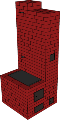

СообщениеДобавлено: Ср 18 Июнь 2014, 07:19 Ответить с цитатойВернуться к началу
Вот что нашел на просторах этого форума, спасибо этому замечательному форуму....меня вполне устроит. По сути этот вариант тот же ОВИК-8 или ОВИК-11, мне подходит 100%, и футеровка топки есть и труба в правильной стороне если сложить щиток как на втором рисунке. Размер 3,5х3,5. эту печь и буду выкладывать. По сути то что Вы тов. Солин предложили сделать увеличив немного размер печи.
[/url]
 Размер файла:  27.55 КБ
 Просмотров:  834 раз(а)
 Размер файла:  15.51 КБ
 Просмотров:  817 раз(а)
Сообщения: 2376
СообщениеДобавлено: Ср 18 Июнь 2014, 11:20 Ответить с цитатойВернуться к началу
Моё личное мнение:
Я бы задвижку летнего хода не делал бы.
Она сильно перегревается и может быстро выйти из строя.
Вместо неё прогар (отверстие 4 на 4 см).
При растопке прогар работает, как летний ход,
при нагреве закрывается температурой и дымовые газы идут вниз по длинному пути. У Виктора Селивана это хорошо обговаривается в книге.
Будет так проще и дешевле.
И можно через прочистку подрегулировать-подобрать сечение прогара при эксплуатации.

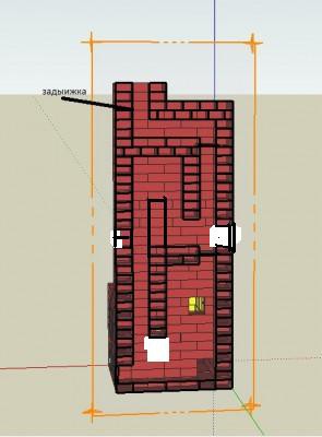

MDV
Зарегистрирован: Пн 7 Апрель 2014, 12:18
Сообщения: 25
СообщениеДобавлено: Ср 18 Июнь 2014, 12:46 Ответить с цитатойВернуться к началу
tuomob писал(а):
Моё личное мнение:
Спасибо за подсказку, наверное так и сделаю, даже скорее всего так и сделаю. Сегодня купил всю необходимую чугунину, одну задвижку придется сдать или поменять на остальной необходимый материал. Завтра -после завтра кирпич закуплю и сух.смеси.
Вот еще вопросик, стоит ли рассечку в щитке увеличить на ряд-два вниз? не слишком ли большой ход для газов? Или колпак первый будет перегреваться?
И еще, в скече разложил эту печь, выход из топки в полкирпича плашмя, а на рисунке щитка два по пол кирпича плашмя, на схемах ОВИК 8 и 11 выход в кирпич плашмя, так как правильно?
Зачем нужен доп канал в топке , тот который выходит из щитка в сторону топки внизу?
СообщениеДобавлено: Ср 18 Июнь 2014, 13:12 Ответить с цитатойВернуться к началу
на разрезе щитка все печально Surprised
но модель не моя Very Happy
