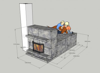

Однажды в сети я наткнулся на каминопечь с высокой лежанкой и решил себе построить подобную. Перерыв весь интернет, хотя бы похожих порядовок не встретил не встретил (фото внизу).
Решил переделать печь В.Солина "Лежанка 2". Вот, что получилось.
Теплопотери помещения около 5 квт. Будет ли этот монстр работать и хватит ли тепла?

СообщениеДобавлено: Чт 15 Май 2014, 08:13 Ответить с цитатойВернуться к началу
Похоже поздно что-либо советовать... Surprised
Ну разберете лишие 2/3 лежанки по высоте в следующем году... И работа печки улучшится...

Владимир, по ходу Вы были правы, не кто не заинтересован в высокой лежанке. А если ее уменьшить по высоте, но приподнять? Снизу сделать место для дров. Правда получится эффект русской печки, будет греться только верх лежанки.
СообщениеДобавлено: Чт 15 Май 2014, 22:08 Ответить с цитатойВернуться к началу
Слишком большая теплоотдающая поверхность... Причем 2го колпака. Это минус такого решения.

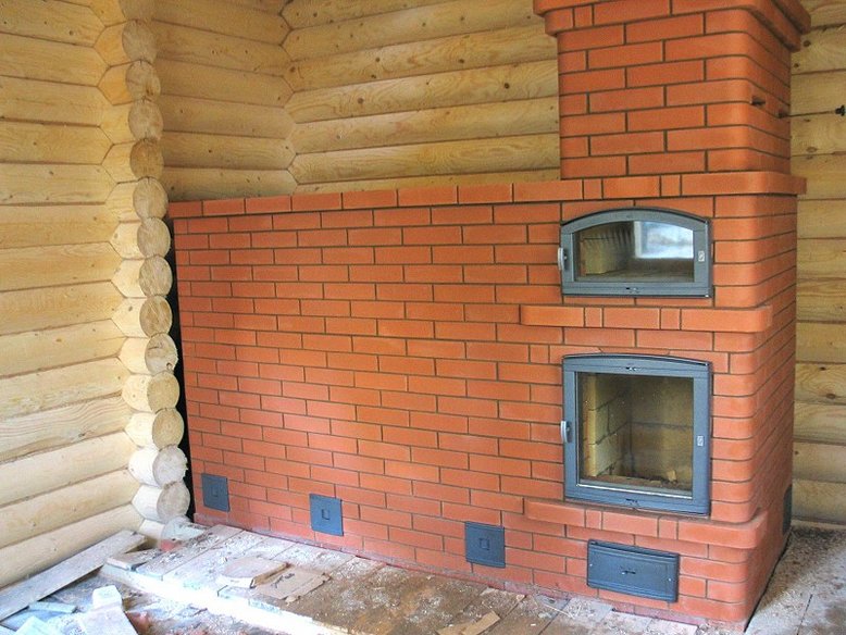

Выходит, что эта печь " ЛЕЖАНКА 2"
 Размер файла:  183.03 КБ
 Просмотров:  704 раз(а)
СообщениеДобавлено: Вс 1 Январь 2017, 21:24 Ответить с цитатойВернуться к началу
не знаю моя или нет. Мне такую фотку не присылали. Может по мотивам...
Где-то в моей теме лежит Лежанка 2. Но сейчас у таких печек лежанка колпаковая.

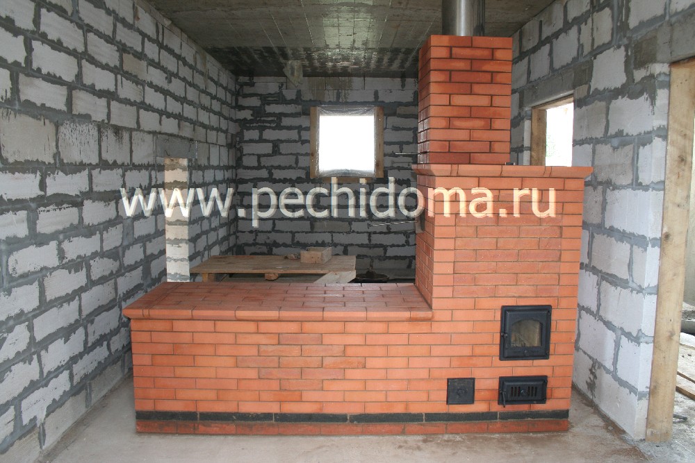

Ну вот так выглядит продолжение темы. Замена дверки на чуток меньшую.
Так можно в личные сообщения писать Smile
А печников, кто сделал печки с лежанками достаточно много...
http://forum.stovemaster.ru/viewtopic.php?p=139136#139136

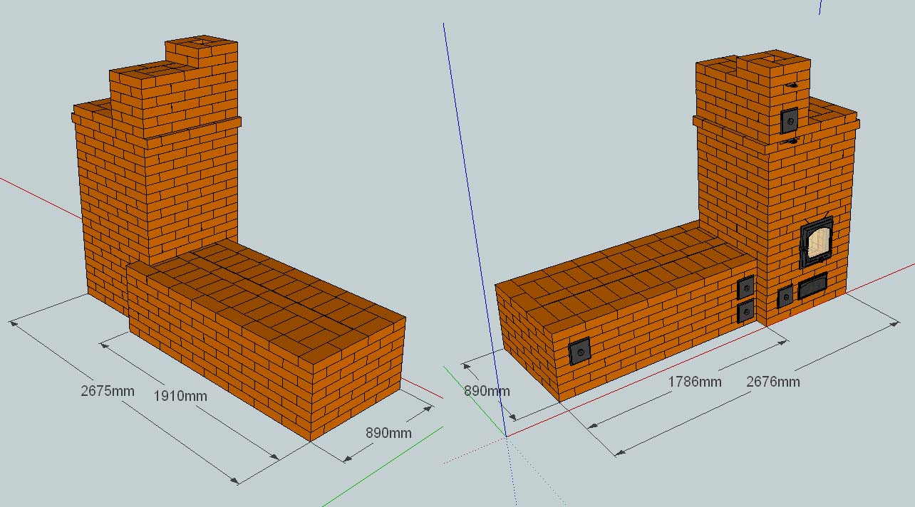

Владимир, извините, но лежанку 2 я давным давно сохранил в архивах, чтобы не мучатся, выложу ее. Хотя в гугле она прекрасно искалась.Я думаю Вы не против. Сергей, данную печь я проектировал по фото,которое дал заказчик,но после длительных переговоров, решили класть КАМИНОПЕЧЬ+ШВЕДКА+ЛЕЖАНКА(проект Владимира Солина видео https://www.youtube.com/watch?v=8f11Ptne1yo). Но идею переделать внутрянку на данной печи,что Вам понравилась,я не забросил. Если есть желание, буду пробовать, по вечерам и выходным(опыт в проектировании развиваю).

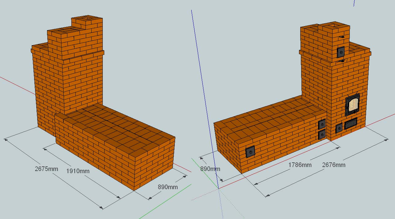

У меня сейчас дело чести спроектировать вот это,только из кирпича. Может кому пригодится, в смысле надо будет сложить.
