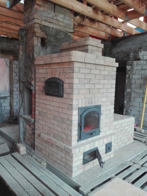

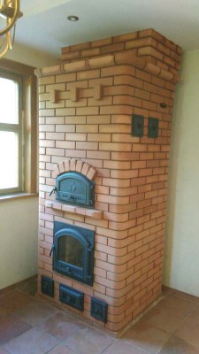

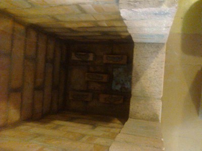

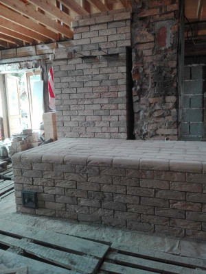

Под Таллинном сделали печку с лежанкой. Кирпич тоже нестандартный. Мелкий. Прогрев лежанки говорят, что порадовал... Smile
Исполнитель Андрей Федоров.

СообщениеДобавлено: Чт 7 Июль 2016, 10:23 Ответить с цитатойВернуться к началу
Еще одной печкой стало больше. Исполнитель Стас Денисов.

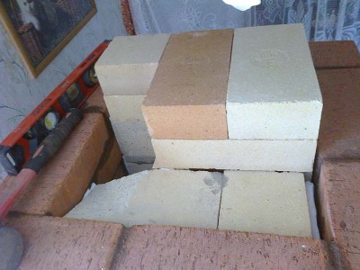

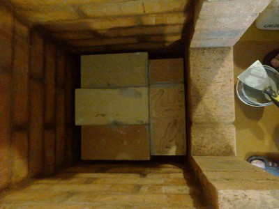

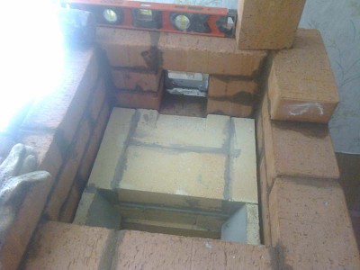

а у меня мой алмазный диск перестал пилить шамот... Все и писали, что диск Стайер шамот не пилит... Мой отказался на 3ей печке... Неожиданно для меня. Красный пилит нормально. Собака... Surprised
Поэтому использовал все диски по камню, что нашел в загашнике...
1 опора из красного кирпича для нижнего теплоаккумулятора из шамота
2 первая плита теплоаккумулятора поставлена
3 А вот и топку до перекрытия топочной дверки доклеил на клеящую пасту Универсал. Верхние кирпичи лежат насухо - чтобы консольные кирпичи приклеились. Спилы промазываю мастикой. Очень похожа на Гарант+ она.

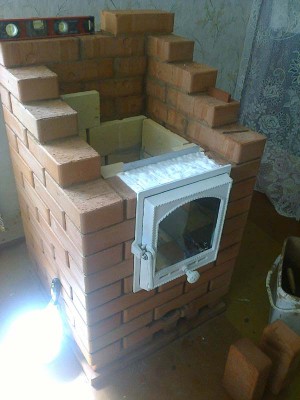

СообщениеДобавлено: Вс 10 Июль 2016, 18:38 Ответить с цитатойВернуться к началу
Установка дверки с керамическим матом. А пусть дверка будет белой ))
Штифты в кирпичах перекрытия топочной дверки из 2х гвоздей поставил. ГПС между кирпичами перекрытия только снаружи.
Кстати вопрос - дверка имеет 2 желобка для шнура изолирующего... В стекле и дверке. А какие шнуры подойдут? Или мудрить самому?

СообщениеДобавлено: Вс 10 Июль 2016, 20:15 Ответить с цитатойВернуться к началу
Штудочек Confused https://pechnoy-center.ru/shop/ogneupornyj-shnur-uplotnitelnyj-samokleyushhiejsya/
СообщениеДобавлено: Вс 10 Июль 2016, 20:17 Ответить с цитатойВернуться к началу
эти шнурки я видел. Они толстые слишком.
Канавка под стекло - около 1-2мм, а по периметру дверки вроде как около 3мм...

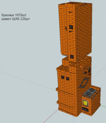

Всем - здравствуйте! Smile
Зацените проект, пожалуйста.
Владимир, это я твою печку немного под свои нужды исковеркал... Confused Ничё, что выложил сюда?
Ой, расширение скайпа запретили здесь что ли? Как же мне этот проект сюда показать?

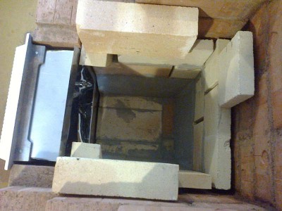

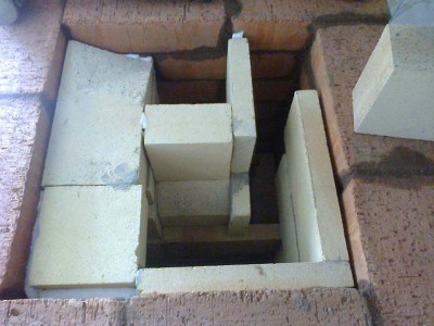

купил обычных дисков по камню разного размера. Пилят шамот просто отлично. У меня болгарка с регулятором частоты вращения, поэтому использовал диски на 230 - ША8 пилят напополам вдоль.
Остальное - почти по модели.
Шамот из 50 кирпичей не менее 35 были распилены вдоль и иногда поперек.
Картонка для того, чтобы глина не падала в щель между шамотом и красным кирпичем.

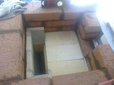

СообщениеДобавлено: Вс 17 Июль 2016, 19:10 Ответить с цитатойВернуться к началу
и далее по внутрянке
полено в 56см в топке
Прочистка поставлена на вырезанные из оцинковки полосы.

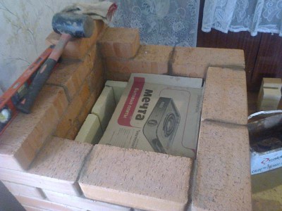

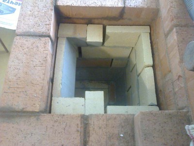

СообщениеДобавлено: Вс 17 Июль 2016, 19:13 Ответить с цитатойВернуться к началу
верхняя шамотная часть печки
Последние 2 ряда пока просто без мастики лежат.

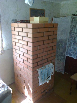

СообщениеДобавлено: Вс 17 Июль 2016, 19:18 Ответить с цитатойВернуться к началу
Организовалась проблема - из трубы при дожде льется вода... Пока она в мешок попадает... Но если ничего не сделать - все это потечет в шамотное ядро... Скорее всего потребуется дефлектор побольше поставить, хотя сейчас он приварен вроде как...
Печка доросла до 21 ряда.
А в теплице растет арбуз. И прибавляет так же как печка )

Я сейчас складываю проект такой же печки, только не 2,5х2,5 кирпича, а 3х3.
Владимир, здесь проекты в скетчапе не разрешаются что ли... Не мог бы ты вот здесь что-нибудь сказать по переделке твоей печки?
https://www.forumhouse.ru/threads/368626/#post-16373984
СообщениеДобавлено: Пн 18 Июль 2016, 14:29 Ответить с цитатойВернуться к началу
Выкладывать можно, только заархивировать сначала. Посмотрю чуток позже.
