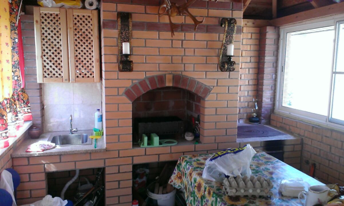

Доброго времени суток всем. Подскажите по какой причине этот камин начинает поддымливать после прекращения активного горения. То есть когда остаются тлеющие угли, не весь а часть дыма начинает выходить вверху спереди свода. Наверное нарушены какие-нибудь пропорции или что-то ещё? При открытых окнах и дверях картина не меняется. Знаю что в этом камине отсутствует зуб. Труба в пять кирпичей. Хотелось бы знать причину. Заранее благодарю.

Пятерик на 750 мало.
Сообщения: 6810
СообщениеДобавлено: Вт 10 Июнь 2014, 06:03 Ответить с цитатойВернуться к началу
Мало сечение трубы и когда активное горение не видно дымления-дым прозрачный.Можно угореть в помещении с таким камином.

Какова длина трубы?

Б.И.Ю. писал(а):
Какова длина трубы?
С сечением в кирпич и с кирпичным каналом(высокая шероховатость) открытые камины не работают-независимо от высоты трубы.
СообщениеДобавлено: Вт 10 Июнь 2014, 14:27 Ответить с цитатойВернуться к началу
Камин не любит сквозняков и конечно надо смотреть на месте.Есть ли вентиляция в доме? Она может создать обратную тягу. Или есть щели в дымоходе...
Параметров с которыми надо разбираться с камином много и так по фото не ответишь. Попробуй двери закрыть и растопить с открытым окном.. В прохладное время -вечером тяга сильнее должна быть.

Б.И.Ю. писал(а):
Уважаемый Виктор Селиван зря Вы так думаете. Если избушка стоит в лесу,при низкой трубе,и высоких деревьях тем более без зуба, прохладный воздух задавит аж бегом.
Может тогда вообще четверик норм будет? По чем зря только 14 кирпичей на каждый метр трубы перевели Радость Или я не понял Ваш месседж? Сорри тогда, заранее.
Я не думаю а констактирую факты как теоретические так и практические. Думал и сомневался когда был начинающим печником лет 25 назад. Люди дыма из камина не видят и угорают.Живые примеры есть- когда угорают люди.
СообщениеДобавлено: Ср 11 Июнь 2014, 13:35 Ответить с цитатойВернуться к началу
Попробуй козырек из жести подвесить к арке.См. 20 попробуй сначала.Пробуй на ДВП А ЕСЛИ ПОМОЖЕТ ПОКРАСИВЕЕ ИЗ ЖЕСТИ ДЕЛАЙ.Этим мы снизим объем холоднрго воздуха поступающий в дымоход. Надо помнить что значительная часть воздуха не участвует в проц. горения.
Высота трубы какова? ЕСТЬ ЛИ ЗДАНИЯ КОТОРЫЕ ВЕТЕР В ТРУБУ ОПРОКИДЫВАЮТ?Чем нибудь пробуй трубу нарастить.. Еще поможет утепление трубы на чердаке-плотность дыма меньше будет и тяга сильнее будет.

Пятерки на 750 действительно мало. Для пятерика 65х56 не более ,для барбекюшницы с таким порталом минимум шестерик и , если уж стоит в помещении , тогда имеет смысл класть топку с зубом .
