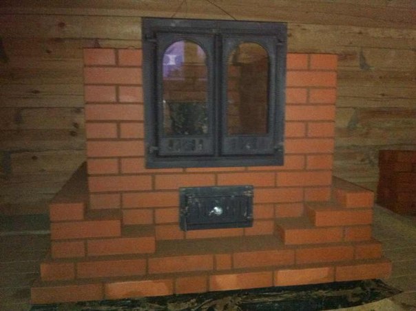

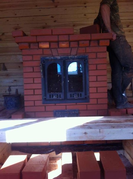

Итак печью занялся Андрей mawritanec с данного форума, на данном этапе выгляди наше чудо вот так:

СообщениеДобавлено: Чт 13 Июнь 2013, 05:19 Ответить с цитатойВернуться к началу
Это что, эти ступеньки внизу так и останутся? Перекрытие дверки какое то стремноватое, если сильно нагреть может и не выдержать...
