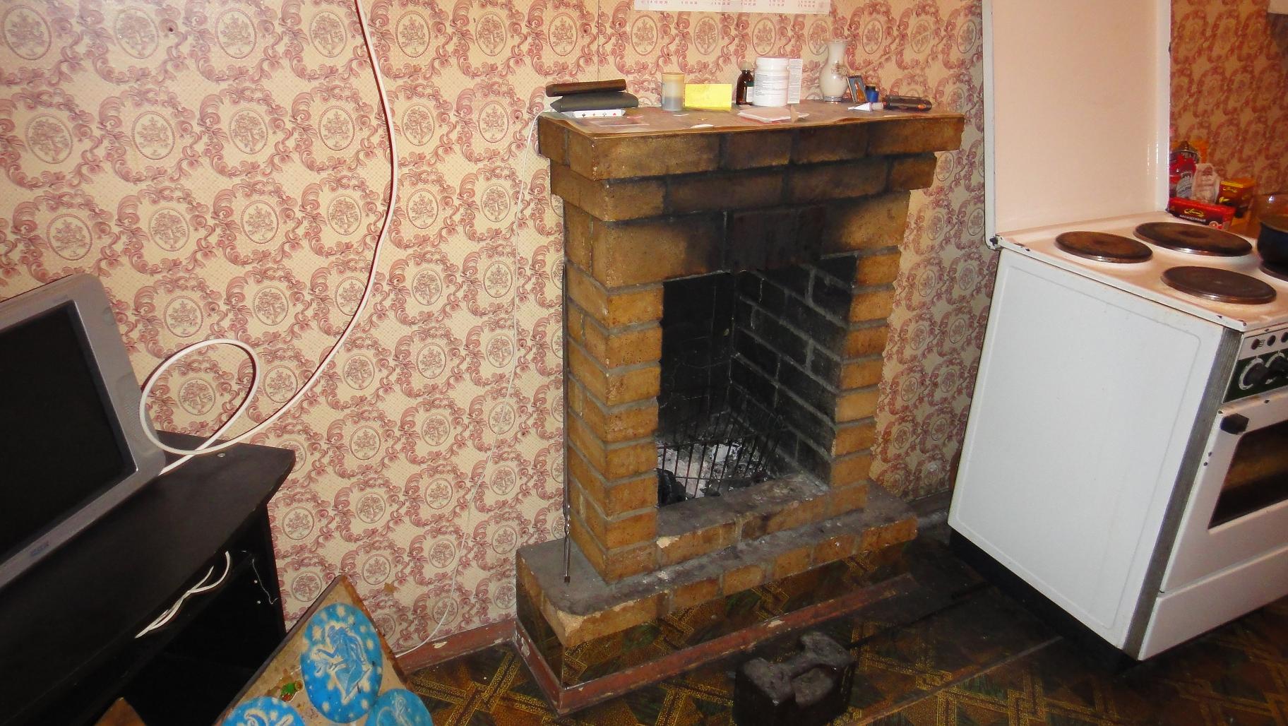

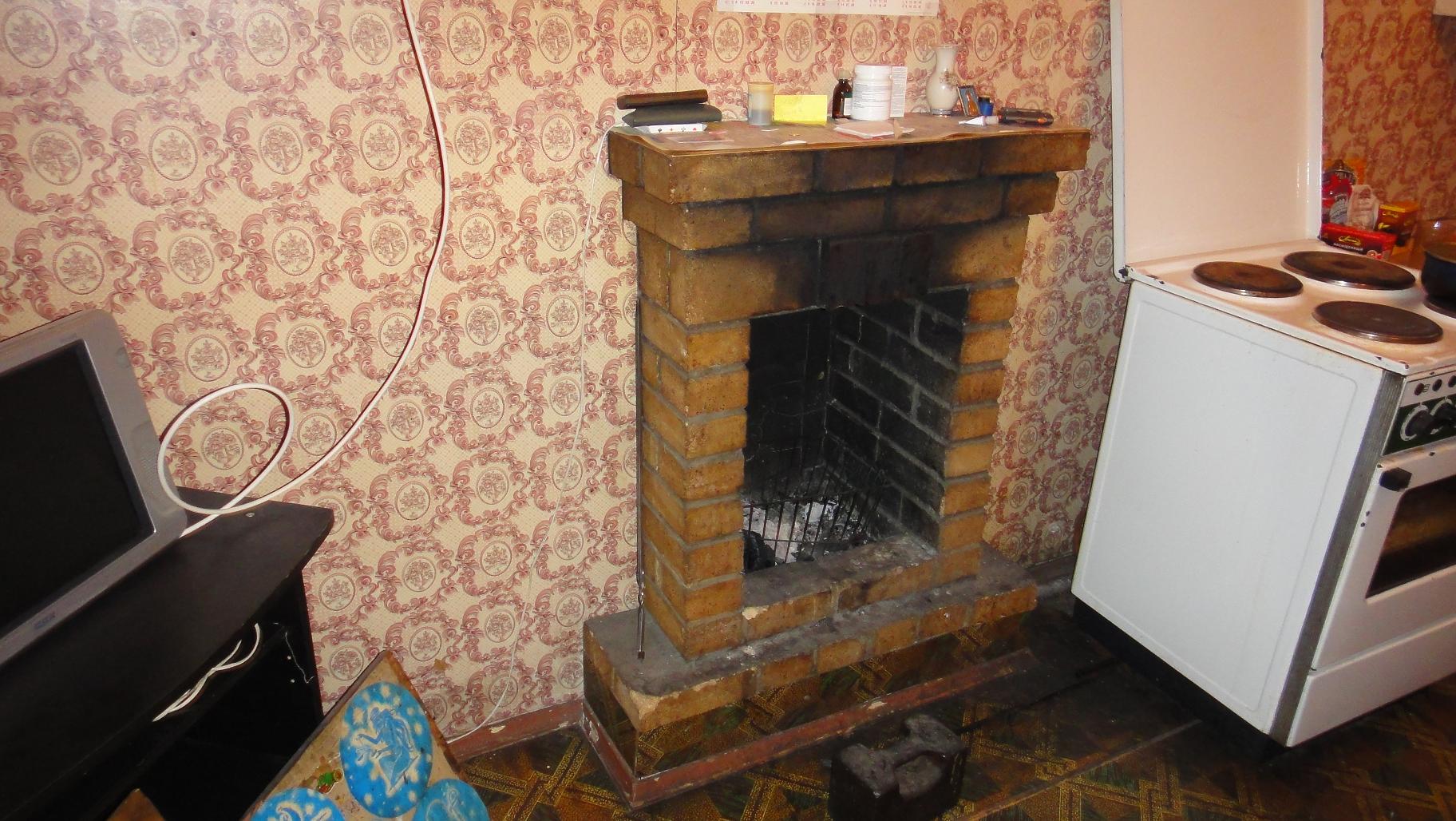

Добрый день добрые люди. Вообщем купил квартирку со стареньким камином и модифицировал до топки Edilkamin Cristal 90. дымоход - труба из нержавейки 3 метра, димаметр 200, угол наклона 90 градусов.

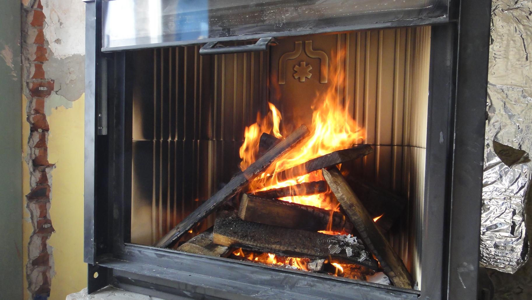

Первый день. Топил часа 3. Ну просто нарадоваться не мог. Отличная тяга, вообще дым в комнату не попал, все четко выходило в трубу. Все ручные регулировки работают, все отлично!
Второй день. Пришел, забросал дровишки, все тоже самое что и в первый день. Начал разгораться и дым повалил в комнату. Сразу скажу что на улице начался шквальный ветер тоесть реальный такой ураган. Но скажу что живем мы на севере и зимой у нас всегда ветра. И что делать... Камин горит нормально вроде, вдруг порыв ветра и все продувается в комнату. Пробовал закрывать заслонку и частично и немножко и как тока не регулировал, все бестолку. Что то мы видать не учли при установке и монтаже дымохода?! Подскажите плиз как решить эту проблему.

на трубе колпак обыкновенный (гриб). Угол наклона отсутствует тоесть четко 90 градусов от камина на крышу. Производители пишут на итальянском, английском и других языках но тока не по русски. С камином шел диск с инструкцией по которому никаких нюансов не показано.
Сегодня топил, дождь на улице был! Тяга работает, в комнату дым практически не шел... но все равно немножко да попадает а учитывая что камин в жилой квартире то хотелось бы полностью исключить попадание дыма в комнату. Сейчас продумываю систему дополнительной вентиляции и принудительной вытяжки.

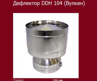

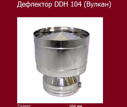

Задвижка есть но она не помогла. Вот поповоду дефлектора мне кажется в самую точку, надо заказывать и ставить! Когда был ветер то и закрытоемстекло не помогло, со всех щелей дым повалил, стекло стало матовым моментально, закоптило всю квартиру, думал соседи пожарку вызовут.

с простым колпаком и птица могла попасть в трубу ,и там похорониться,а задвижка(или шибер) тягу уменьшает ,не увеличивает, Smileеще бывает дымление от того ,что воздуха камину не хватает,при современных герметичных стеклопакетах.

Заказал дефлектор, надеюсь поможет. Спасибо.
