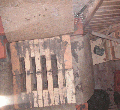

СообщениеДобавлено: Пт 25 Апрель 2014, 07:44 Ответить с цитатойВернуться к началу
 Размер файла:  181.43 КБ
 Просмотров:  774 раз(а)

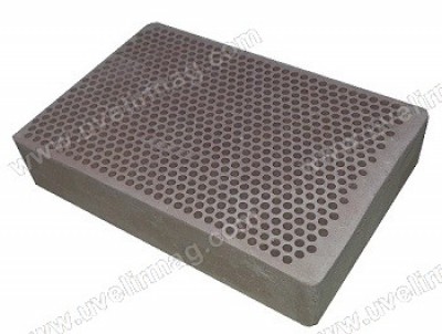

Александр, везде где можно просмотрел и пришел к выводу что ни кто не использует для катализатора керамические сотовые панели, почему?
 Размер файла:  54.15 КБ
 Просмотров:  549 раз(а)
 Размер файла:  27.72 КБ
 Просмотров:  652 раз(а)
Сообщения: 6756
СообщениеДобавлено: Пт 4 Июль 2014, 11:31 Ответить с цитатойВернуться к началу
Как дым через такие решётки пойдёт при естественной тяге? Только дутьём- а в печках бытовых дутья нет и насоса нет для откачки дыма через такую мелкую решётку.

Тоесть катализатор надо класть из нарезанного ША с промежутком в 3-4 см или меньше?
СообщениеДобавлено: Сб 5 Июль 2014, 08:13 Ответить с цитатойВернуться к началу
Тут дело в целесообразности.
