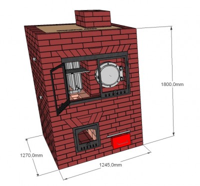

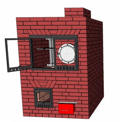

Это прорывная технология построения печей эконом класса с пиролизным сжиганием топлива.
Эта печь выкладывается из доступных и подручных материалов. Никакой сварки. Комплектующие из строительных материалов и стальных элементов. Пиролизная печь энерго-независима. Ей не требуется электроэнергия. При доработке может вырабатывать горючий газ, который можно направлять на приготовление пищи, выработку электрической энергии. Высокая долговечность, т.к. она выложена из керамического кирпича и футерована изнутри шамотным кирпичом. Печь компактна. Размеры ее выложены на рисунке. В пиролизной печи вставлен съемный теплоообменник, который не портит внешний вид. Через теплообменник обогреваются батареи в комнатах. теплообменник выполнен из чугунных секций батарей, собранных особым способом. Теплообменник доступен для чистки. Его можно в любое время снять. В пиролизной печи имеется место для приготовления пищи. Для удобства варки, жарки, приготовления шашлыков, установлен второй ярус, выполненный в виде площадки из колосниковой решетки. Мощность печи рассчитана на отопление помещений от 100 до 250 кв.м. Длительность горения на одной закладке, до 24 часов. Влажность топлива, до 35%. Экономия дров, до 50%. Печь проста в обслуживании и доступна любой деревенской жительнице. Исключается попадание пиролизных газов в помещение. Печь рассчитана на "форсажный режим" сжигания топлива, если температура окружающего воздуха будет стабильно за минус 40 градусов.
https://www.youtube.com/watch?v=R7jXOEkMM9A
Конструктивные решения по котлам и печам BLAGO. +79177171909

У кого есть вопросы по этой печи, спрашивайте. Отвечу.
Заранее информирую, что мы не занимаемся изготовлением печи. Можем только помочь при постройке.

Интересно, и как вы в ней готовить собирались? Долго горящий котел - да. Печь - нет. Таку схему с вами уже обсуждали. По второму кругу идем. Пустословие и полное отсутствие, каких либо конкретных данных, по вашему котлу. Де жа Вю.

blago, если проект нельзя показать, вы хоть в разрезах покажите.

Да я все расскажу, все покажу, все разъясню. Но не для всеобщего обозрения.
Для чего кормить плагиаторщиков. Да и по картинкам все понятно.
Грамотный специалист сразу смекнет, как все это делается.
Я даю простор для фантазий тем, кто в реале сможет создать такую печь-котел, немного поразмыслив и пошевелив мозгами. А кто не хочет - пускай обращаются ко мне лично.

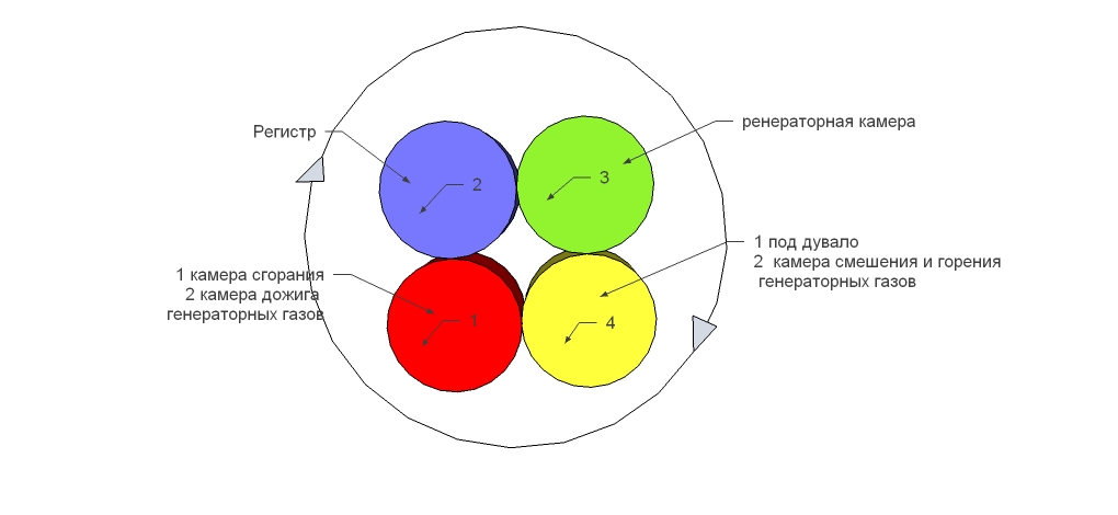

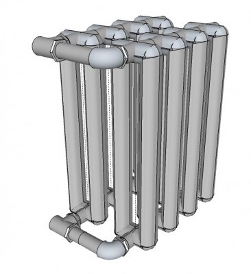

В камере сгорания 1 Распаляется топливный концентрат.
Для нормализации горения воздух в камеру 1 подается из камеры 4 через колосниковый канал.
Пламя или продукты горения из камеры 1 омывают регистр расположенный в камере 2.
Из камеры 2 продукты горения по щелевому каналу будут омывать металлический бокс генератора отдавая излишки тепла тем самым запуская реакцию пиролиза заложенного в бокс топлива. Далее будут удалены естественной тягой через дымоотводную трубу.
Продукты пиролиза из камеры 3 по соответствующему каналу поступают в камеру 4 где происходит смешение с воздухом с последующим воспламенением.
Продукты горения из камеры 4 по колосниковому ходу попадают в камеру 1 где происходит их догорание.
Далее процесс сам себя везет? Тоесть протекает уже без дополнительных затрат по энергии из вне?
Лично для меня всё решает эксперимент!
Я правильно понимаю компоновку данного котла?

СообщениеДобавлено: Пт 18 Июль 2014, 22:03 Ответить с цитатойВернуться к началу
Rosoha писал(а):
Не так:
Дрова закладываются в шахту. В шахте дрова пиролизируют, выделяя горючие газы и твердый остаток - уголь.
Под колосник подается воздух.

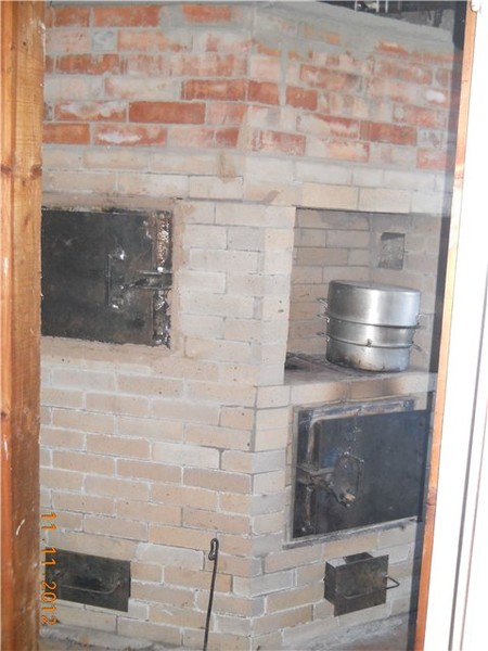

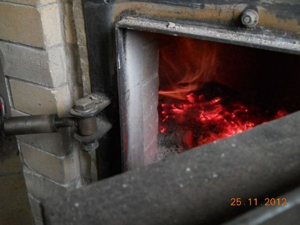

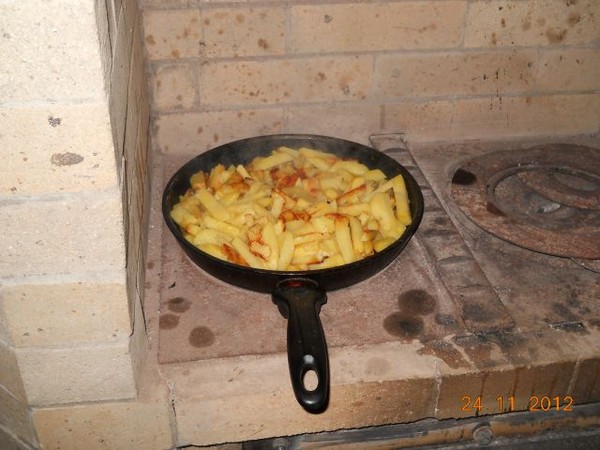

Есть печи большей мощности. Работают не один сезон. Стоят в жилом помещении. Экономия дров действительно впечатляющая - около 50%. Подходят к печи через 1,5 суток, чтобы до-загрузить. Вот примерно такую охапку дров используют на разовую загрузку. (см.фото) Отапливаемая площадь 150- кв.м. Температура окружающего воздуха, минус 15 градусов. В другом доме отапливаемая площадь 120 кв.м., с 7-ю окнами 1400*1500. Спят при 22 - 25 градусах по Цельсию. Условия более чем комфортные.
Селиван Викор, вы и дальше можете наводить страхи. Но как говорят, собака лает, караван идет.
Печь прекрасно показала себя при экстремально низких температурах, т.к. может работать в "форсажном режиме". А может работать, как с пиролизным сжиганием топлива, так и без него.

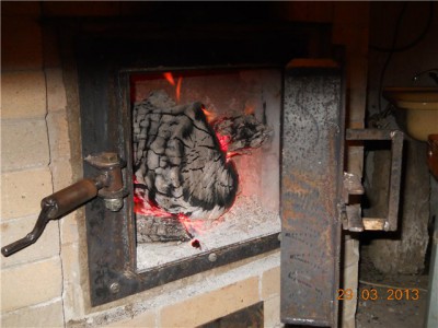

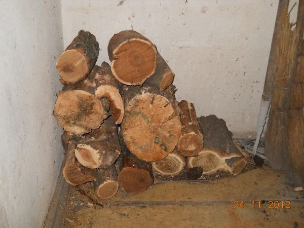

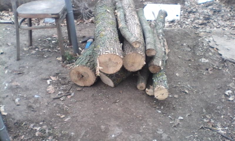

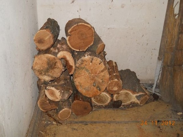

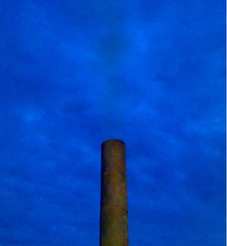

СообщениеДобавлено: Вс 7 Декабрь 2014, 10:26 Ответить с цитатойВернуться к началу
Вот еще фото, но уже с другой печи.
Там же охапка дров для разовой загрузки. Температура окружающего воздуха минус 8 градусов.
