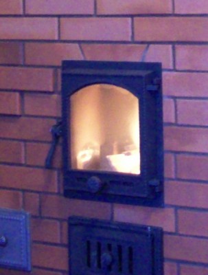

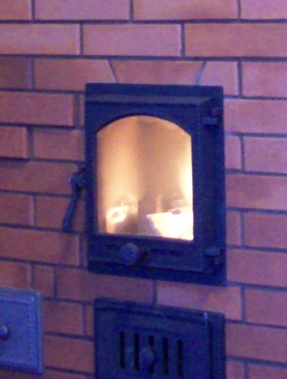

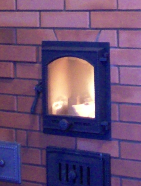

Впервые занимаюсь, ремонтом печи. И кирпич никогда не клал.
Руки прямые. Голова соображает.
Возраст печи не известен. В топке выкрошился кирпич. В некоторых местах почти все тело кирпича. И другие настораживающие проблемы. Вот так выглядело, когда снял чугунную плиту (не знаю как она правильно называется). Особенно печально выглядела внутренняя сторона ближней стенки. На фото не видно.
Image,
Переложил всю топку по дверку топки включительно. Не могу придумать как положить кирпич над дверкой топки. Уперся в эту проблему.
Если класть как есть, то большая часть кирпича будет висеть. Если подложить стальную полосу (есть в наличии, мм 5 - 6), то не уверен, что эта сталь, при нагреве не нарушит кладку.
Кирпич предполагаю класть ка на фото ниже. В оставшееся место отрежу нужный кусок кирпича. Могу отрезать 2 одинаковых куска, чтобы шов был посредине дверцы, но не вижу смысла в этом.
Прощу совета уважаемого форума.
Спасибо.
з.ы. Раствор, не цемент. Это фотоаппарат исказил цвет. Только глина и песок. В пропорциях, и с испытаниями раствора как рекомендовано не этом сайте.

Судя по наличию металлических полос в духовке - вашу печку тоже ложил не печник, а печеклад.
Зачем вы колосник обмазали? Ему расширятся нужно куда-то...
Между поддувальной дверкой и топочной - нужны 2 ряда кирпичей.
Над топочной дверкой нужно 2 ряда кирпичей! Иначе выкрошаться.

Надеюсь, видно.

Надеюсь, видно.
Видно, но не мой случай.
Еще раз повторю.
К сложенному будет еще только один ряд. Иначе ни как. А вы предлагаете решения для нескольких рядов.

Как-то Вы уважаемый настроены, аргессивно. Вас в ошибки не тыкают, вам их показывают. Исправляйте.
А чем железяка то не устраивает. Стояла 100 лет ну ещё 2 года постоит. Неправильно по любому.

Обычная практика деревенской кладки, над дверкой полоса стали. Крошится, мажут.
Может Г-образный козырёк из нержавейки с прокладкой тем-же асбестом? Что-бы от открытого пламени защитить.

У меня дядя сильно удивился увидев как я в шов между кирпичами над дверкой вместо ГПС положил базальтовый картон. Обьяснил - что в этом месте трещина будет всегда. А держат эти кирпичи - кирпичи следующего ряда. Вот поэтому и нужен 2ой ряд. А кирпичи первого ряда толкаются от прогрева всегда. Им нужно место куда толкаться.
Так в длину пускай останется как есть. А по ширине в кирпич - в самый раз.

Совсем не агрессивно. Понимаю, что скорее всего и проект, и технология выполнения моей печи не правильные. Но! Я не от вредности сопротивляюсь изменению конструкции. А потому, что я не печник. А значит, самый надежный вариант не остаться без печи, или получить проблемы зимой, это скопировать в точности то, что работало. Поймите пожалуйста.
Про железяку какую вы говорите. Ту, что на первой фото сверху кладки лежит? Так в ней толку не вижу. Во-первых, уж если класть ее, то не над, а под ряд который над дверцей.

Есть старая шведка в деревне, топка с шамота, а над дверкой красный кирпичь, опирается на пластину. Мажем. В планах после снести.

Нержавейка есть. Рекомендовали полосу из нее прикрепить к верху дверки, вместо проволочного клямера. Но я отказался, т.к. предположил, что нержавейку от температуры поведет сильнее чем простую железяку. А как на самом деле?
Владимир Солин писал(а):
И футеровку топки красными кирпичами на ребро по бокам насухо сделать.
Я не знаю такого термина, но это видимо некий ряд кирпича-смертника, который для того и кладется, чтоды на себя принимать ударную температуру? Как она делается эта самая футировка? И можно ли можно ли минимизировать отъем объема топки? Спасибо.
Понятно что второй ряд держит предыдущий, а еще бы ряды, еще лучше бы держали. Своим весом.
Знать бы наверняка какие последствия меня ждут, от таких изменений работающей конструкции. Т.е. если я положу еще ряд. Вот главный вопрос.
