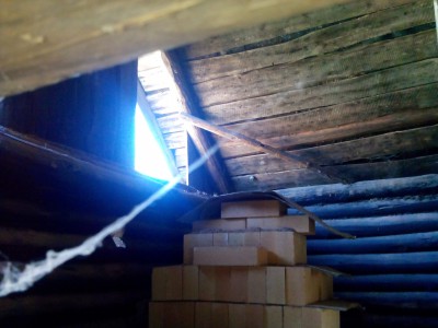

Хочется чтобы был лёгкий пар, чтобы сажа не оставалась на камнях

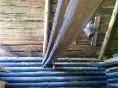

Это над будущей печкой, труба из кирпича планируется

СообщениеДобавлено: Вт 9 Сентябрь 2014, 19:49 Ответить с цитатойВернуться к началу
Залог хороший бани не только печь но и утепление парилки и грамотная топка печи и топливо. ЕЕсть живые примеры заказчики и в прямоточных и Биках каменках добиваются отменого пара решают попутно задачи обогрева смежного помещения + нагрев воды 100-200 литров. Все. начинается с проекта а вы на свой страх и риск залили фундамент в углу купили кирпич . А ЧТО ДАЛЬШЕ печника ищите под печь может идти другим путем написать свои хотели пожелания
СообщениеДобавлено: Вт 9 Сентябрь 2014, 19:57 Ответить с цитатойВернуться к началу
Не вижу проблем добавить 2 венца.Перегретый пар в районе головы-мало приятного.Ту же печь Е.В.Колчина можно уменьшить по высоте растянув закладку в горизонтали.Безвыходных ситуаций нет Razz

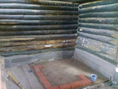

Фундамент залили, где до этого была печь. Кирпичи стали покупать после встречи с печником. хочется чтобы был лёгкий пар, так как если пар тяжёлый то мне после несколько дней плохо, никому такого не пожелаешь. Помещение 3х2 ,будет разделено перегородкой, как входишь там топка, потом парилка. В соседнем с топкой помещение будет помывочная.

СообщениеДобавлено: Вт 9 Сентябрь 2014, 20:24 Ответить с цитатойВернуться к началу
Невижу сложности но надо делать отступ от стен тепло 2 стенок гасятся + Кирпич Лоде надо футеровать шамотом шб-8 прогрев через 3.5 - 4 часа !!! СаЖи нет проверено но остаточной пепел присутствует проливать на камни 2-3 раза также придется и настаивать часок полюбому на круг 5 часов как не крути
