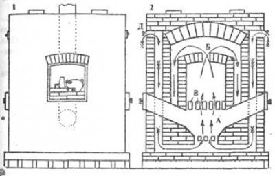

Уважаемые форумчане!
Прошу откликнутся на просьбу о помощи в строительстве горна.
Основные параметры:
Температура: 900-1400
Объем - 0.6 м3
Горн необходимо спроектировать так, чтобы иметь возможность использовать
его как для обжига керамики, так и плавки цветных металлов в тигле с поддувом.
Горн нужен для хорошего дела, как ремесленное производство в небольшой буддийской общине.
Заранее благодарю всех кто прочитал это сообщение.

СообщениеДобавлено: Ср 17 Сентябрь 2014, 02:54 Ответить с цитатойВернуться к началу
А вы христианам крестики что ль отливаете?)
Или это так икона - для колорита?
Мало информации о желаемой печи - желаемый бюджет, размеры?
Если собираетесь своими силами класть:
1) Найдите среди себя или извне человека, который будет это делать.
2) Купите шамотного кирпича "на глазок", потом докупите, если что.
3) Сложите из него топку, да повыше - в вашем случае, для достижения высоких температур топливу нужно позволять максимально сгорать, а не душить (и тушить) огонь низкими перекрытиями и тем более - металлическими плитами, как по вашей ссылке люди делали. В идеале - 80-100 сантиметров от колосника, ну в крайнем случае можно до 70 сократить, тем более, что перекрытия топки как такового и не нужно.
4) Колосник обязателен, для лучшего сгорания топлива и, в вашем случае, возможности поддува, для достижения выс.температур, как в маленьких кузнях.
5) Над топкой из того же кирпича сложите камеру желаемого размера, в которой будет производиться обжиг или плавка. Исходите из пропорции, объём камеры обжига - это два-четыре объёма топки. При бОльшем объёме достичь максимальных температур будет сложнее - нужен будет активный поддув, и-или волшебные дрова, и-или очень хороший термос вокруг камеры, ну и, естественно, увеличится время разогрева печи и расход дров.
6) Дверки, топочную и в камере обжига, ставьте в нижней части и топки, и камеры обжига, что бы не было несчастных случаев с обгоревшими, которые хотели подбросить дров или посмотреть "а как там?" в камере с раскалёнными газами. Утечек тепла также становится меньше. При использовании электрического или иного наддува, перед открываним дверок НЕбуддистами ОБЯЗАТЕЛЬНО отключайте поддув.
7) Выходные отверстия для дыма из камеры обжига сделайте с двух сторон, снизу боковых стенок, на максимальном удалении от огневого канала из топки.
8) Что бы ваша печь выдавала и долго держала макс.возможную температуру - её нужно "утеплить". Самый бюджетный вариант - закрыть топку и камеру обжига со всех сторон базальтовой ватой, есть на любом рынке, обтянуть всё это шпаклёвочной сеткой, металлической или стеклянной, и обмазать глиной. Не забудьте написать где-нибудь в уголочке печки "слава мне", если соберёте печку, и будете довольны её работой)
9) Тигель для плавки помещайте по возможности в вертикальный огневой канал (можно выше или ниже) между топкой и камерой обжига, для более быстрого расплава.

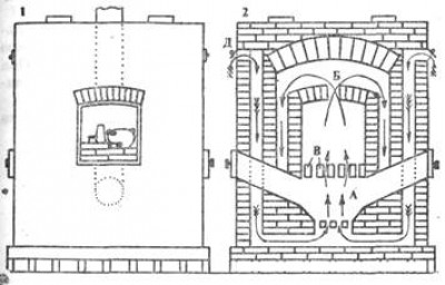

День добрый!
Благодарю за всех за ответы в теме.
Для изготовления камеры обжига все больше используют различные ваты на основе окиси аллюминия. http://forum.goncharnoe-delo.ru/extensions/image_uploader//storage/26/p18m7rjib81li6lj1h5g19c21uoo4.jpg
http://www.buddism.ru/_LIBRARY_3D/%D0%9A%D0%95%D0%A0%D0%90%D0%9C%D0%98%D0%9A%D0%90/index.php?img_page=P1080282.JPG&ocr=1
топят такую камеру газовым факелом. Внутри камеру можно проложить шамотным легковесом ШЛ 1,0 или МЛЛ
Такой муфель можно разместить в камере обжига.
ОСНОВНЫЕ ВОПРОСЫ:
1. Как сделать так чтобы газовый факел от дров отдал тепло максимально.
Дмитрий предложил высокую топку
Соответсвенно получается два основных варианта.
- Камера обжига над топкой, свод топки это решетка.
- Свод топки сплошной, забор газов в дальнем конце топки
2. Необходимо убрать поступление свежего уличного воздуха по верху топки в камеру обжига
здесь тепловой замок
http://www.stroiteli.info/attachment.php?s=f63315ed28579130f388e450d5e51688&attachmentid=6534&d=1318282556
здесь просто удлиннили топку
http://www.buddism.ru/_LIBRARY_3D/%D0%9A%D0%95%D0%A0%D0%90%D0%9C%D0%98%D0%9A%D0%90/index.php?img_page=%D0%BF%D0%B5%D1%87%D1%8C.jpg&ocr=1
3. Как отвести отработанные газы из камеры обжига
Дмитрий предложил: 7) Выходные отверстия для дыма из камеры обжига сделайте с двух сторон, снизу боковых стенок, на максимальном удалении от огневого канала из топки.
Газы из камеры обжига идут с температурой камеры (примерно 1200) можем ли мы их использовать?
В прямоточной печи на трубе температура всего немного ниже чем в камере, все уходит в трубу.
http://www.buddism.ru/_LIBRARY_3D/%D0%9A%D0%95%D0%A0%D0%90%D0%9C%D0%98%D0%9A%D0%90/index.php?img_page=2012-01-22-16.26.48.jpg&ocr=1
Забирая газы снизу камеры обжига мы берем их с меньшей температурой чем из под свода, но всего на пару сотен градусов меньше.
Обогрев топки? Дополнительный обогрев камеры?
Нашли пока такой вариант
(см. вложение)
Будем рады доброму совету

Сообщения: 6870
СообщениеДобавлено: Вт 6 Январь 2015, 16:40 Ответить с цитатойВернуться к началу
AlexRime писал(а):
День добрый!
(см. вложение)
А картинку вы нашли из моей книги на просторах ин-нета
