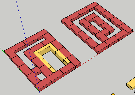

Vova-U
Сообщения: 979
СообщениеДобавлено: Чт 5 Март 2015, 11:43 Ответить с цитатойВернуться к началу
У вас топка большая на ребро, с боков ничем не поджата
Мне кажется, хоть я не печник, -- это неправильно
Потом -- общая логика печи: зачем топку отгородили воздушным зазором от всех стен?
Она же наибольшее тепло даёт...
Т.е. компановка получается другая: топка прижата к одной стенке, футерованная но со стенкой из красного кирпича, с перекрышей проблемы снимаются
Вот примерно первый ярус и второй
И согласен с предыдущим оратором :о) второй ярус надо греть наружные стенки, а не центр

Vova-U
Сообщения: 979
СообщениеДобавлено: Чт 5 Март 2015, 18:05 Ответить с цитатойВернуться к началу
Тык, просвет 1,5 кирпича перекрывается клиновой аркой в 1 слой
А это максимальный, который у меня есть
А ваша схема -- я такие по первости в 2007 году рисовал Smile
Потом понял что не прав, печники отсоветовали ...

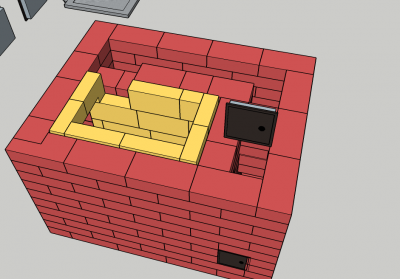

СообщениеДобавлено: Пт 6 Март 2015, 11:11 Ответить с цитатойВернуться к началу
Вот так-бы хайло, а то угол холодный.
И в колпаке что-то дыр многова-то, передний правый может и не нагреть?
 Размер файла:  50.88 КБ
 Просмотров:  693 раз(а)
СообщениеДобавлено: Пт 6 Март 2015, 11:13 Ответить с цитатойВернуться к началу
Первый колпак прогреется в любом случае. Вот защитить стенку лещадкой напротив хайла - желательно. Врезать во внешнюю стенку.
Vova-U
Сообщения: 979
СообщениеДобавлено: Пт 6 Март 2015, 11:41 Ответить с цитатойВернуться к началу
Серега_76 писал(а):
Нарисовал на скорую руку, с разным расположением труб.Мой вариант справа. Но по любому надо на уголки ставить кирпич, который над шамотным и базальтовый мат между ними прокладывать. В таком исполнении печь будет работать?
Я так понял, что печь в простенок, поэтому постарался задницу сделать погорячее
Если сзади делать подъёмный, то он погорячее -- не будет
Не берите в голову второй ярус -- там можно в любое место сделать трубу без серьёзных проблем
А выходов из топки (хайло во множественном числе в русском языке почему-то отсутствует :о) я бы сделал несколько, у вас они как-то всё время немного не там, колпак, конечно должен отыграть неправильное место хайла, но я думаю если за углом колпак от хайла и общий ток ДГ за угол не идёт -- отыграет он плохо, я бы не рисковал: сделал три хайла небольших по пол-кирпича в трёх точках и может быть ещё рассечки сделал ниже линии хайла, ставив вверху над ними общий коллектор
Места там хватает
P.S. Посмотрел переделанный вариант: вам строго спереди труба нужна?
Если у вас ПМЖ то Задв.Летн.Хода лишняя
Если труба строго спереди то при подъёмном канале спереди надо низ зеркально отразить и ЗЛХ и Трубная задвижка будут друг под другом
Я то полагал, что ЗЛХ не будет, а труба по центру морды стоит
Серега_76
Сообщения: 174
Регион: Ярославль
СообщениеДобавлено: Пт 6 Март 2015, 22:54 Ответить с цитатойВернуться к началу
Благодарю Владимир! Напротив хайла всегда делаю защиту из шамота! Залуцкий научил, в свое время. Всем советую! Сверлю лещадку и на гвозди вешаю.!
