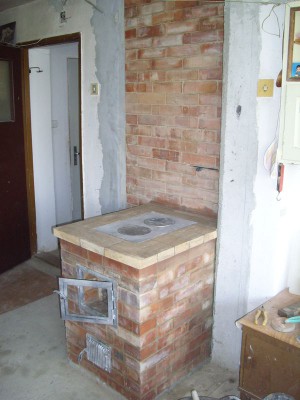

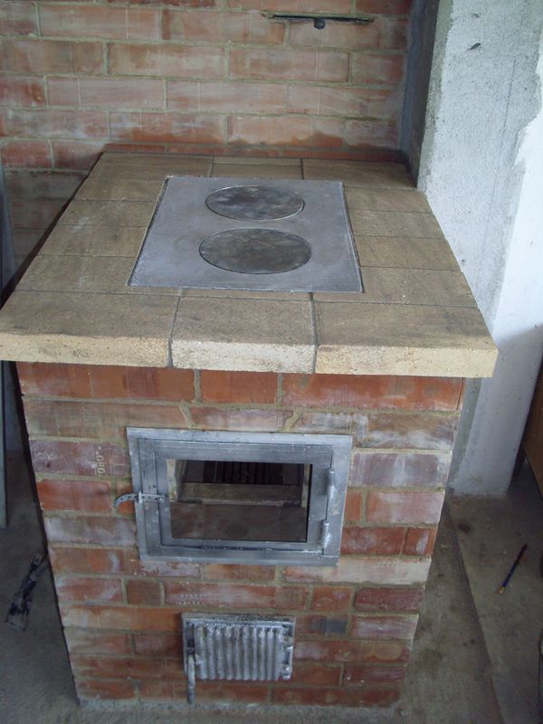

вот моя печь

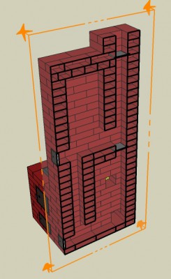

щиток

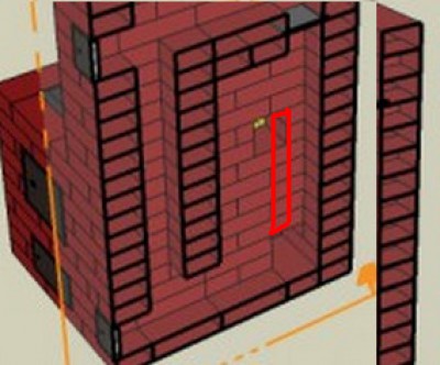

камера сгорания

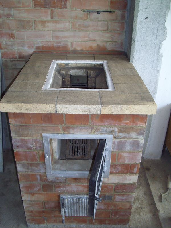

с другой стороны

дверь топки стальная в Болгарии не продают железо

Владимир, а топку со щитком сознательно не перевязывали?

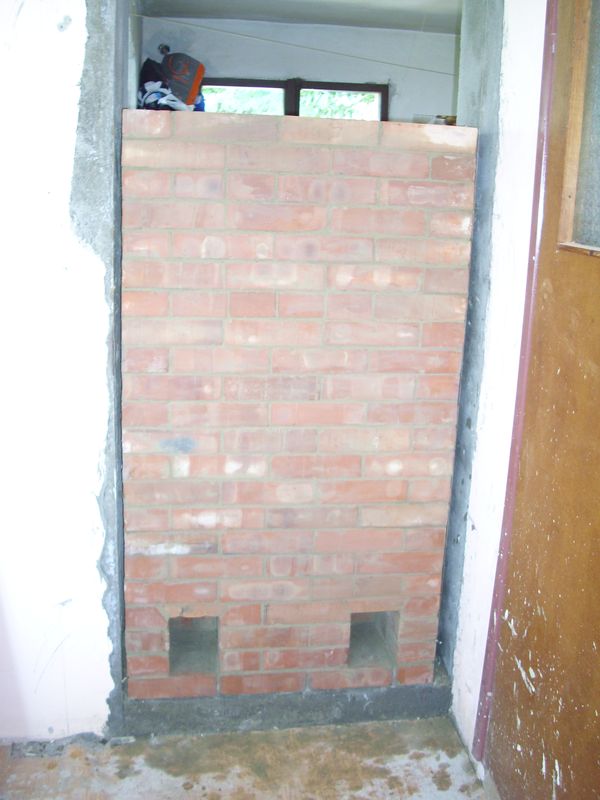

площадь излучение 4,9 м.кв.

сознательно
Игорь 2
Сообщения: 1006
СообщениеДобавлено: Пн 6 Октябрь 2014, 21:57 Ответить с цитатойВернуться к началу
Владимир Блажев писал(а):
сознательно
Поделитесь мыслями.
камера сгорания
к.м.к. Surprised - напрасно не сделали перевал в топке и нижнее подключение к щитку Razz

Обсуждали эту печку чуть ниже, про перевал и хайло пониже, тоже подумал, не стал спрашивать, для себя решил поэкспериментирую. Ну и как она греет, греется? Там кстати были варианты доработок, не пробовали?
СообщениеДобавлено: Пт 10 Октябрь 2014, 09:23 Ответить с цитатойВернуться к началу
Плита должна греться лучше при верхнем хайле.
вот моя печь
щиток будет перегреваться напротив хайла. А вообще хайло маловатое.

Несколько раз где то читал, что колпаковые хороши когда топить чем то что горит не большим пламенем, а когда хорошими сухими дровами, то гореть будет в колпаке, что не очень. Несколько тем ниже, обсуждали колпаковую печь А. Бацулина, так там выход в колпак пришлось футеровать, перегревался.

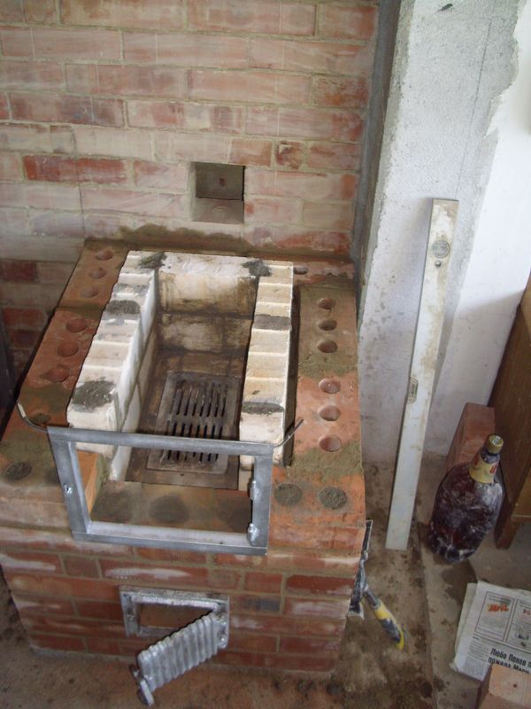

Хайло лучше сделать так:

Vova-U
Сообщения: 979
СообщениеДобавлено: Вс 12 Октябрь 2014, 10:26 Ответить с цитатойВернуться к началу
Дымить через дверку не начнёт?
СообщениеДобавлено: Вс 12 Октябрь 2014, 10:42 Ответить с цитатойВернуться к началу
С какой стати?
Vova-U
Сообщения: 979
СообщениеДобавлено: Вс 12 Октябрь 2014, 10:58 Ответить с цитатойВернуться к началу
Формально низ хайла стал не выше топочной дверки. перевал исчез
СообщениеДобавлено: Вс 12 Октябрь 2014, 12:06 Ответить с цитатойВернуться к началу
Причём здесь исчезнувший перевал?

плита греется очен хорошо , щиток тоже ,нет перегрев на щиток при хайло
