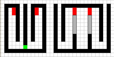

Господа, честно, не понимаю, о чем речь - что за колпаки?
СообщениеДобавлено: Ср 22 Октябрь 2014, 10:55 Ответить с цитатойВернуться к началу
ну... вот типа такого... развертка как бы...
на правой части картинки - по середине топка, по бокам 2 колпика и их подьемные. Красное - хайла.
 Размер файла:  33.85 КБ
 Просмотров:  666 раз(а)
Последний раз редактировалось: Владимир Солин (Ср 22 Октябрь 2014, 10:58), всего редактировалось 3 раз(а)
смирнов иван
Сообщения: 1171
Колпаком назывпют камеру внутри печи, Не самое точное , но самое простое определение.
