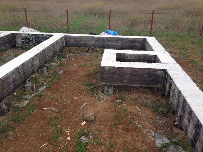

Приветствую!
Имею фундамент под печь 160*160 см, который объединён с общим фундаментом ТИСЭ с роствергом 50*40. Сверху будет залита монолитное перекрытие.
Планирую поставить печь размерами не более 120 на 120 см для отопления 2-х этажного дома 130 кв.м. + болер косвенного нагрева. Печь планирую со встроенным котлом.

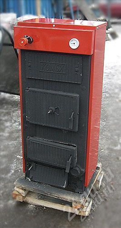

forandka
Зарегистрирован: Вс 6 Апрель 2014, 21:15
Сообщения: 18
СообщениеДобавлено: Пт 24 Октябрь 2014, 19:15 Ответить с цитатойВернуться к началу
Сергей1234567 писал(а):
а кирпичную часть оставить на виду.
не понял про какую кирпичную часть идёт речь?
вот фото что нашёл в интернете

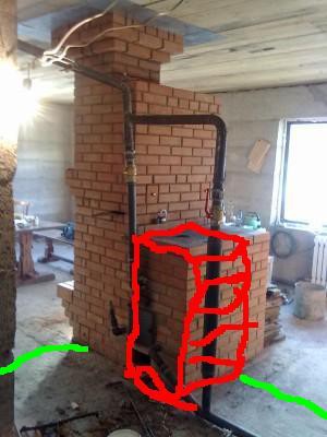

Сергей1234567
Зарегистрирован: Вт 10 Декабрь 2013, 14:45
Сообщения: 180
Регион: Дивногорск

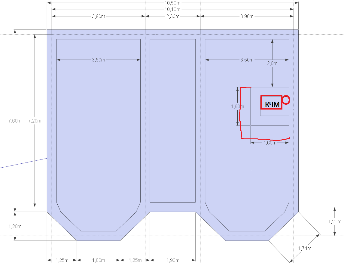

СообщениеДобавлено: Сб 25 Октябрь 2014, 04:37 Ответить с цитатойВернуться к началу
Трубу, дымоход сделать из кирпича с каналами или колпаками. Либо печь, камин, а канал дымохода печи соединить с дымоходом КЧМ. Но это надо с печниками, спецами разговаривать. Как вариант- на фото , там камин тут КЧМ. Одно плохо , по деньгам накладно. На фото моя камино-котело печь. Краснным это КЧМ, а зеленым где можно перегородки поставить.

forandka
Сообщения: 18
СообщениеДобавлено: Сб 25 Октябрь 2014, 09:16 Ответить с цитатойВернуться к началу
Думаю что это очень даже мой вариант, у меня под печь предусмотрен фундамент 160*160, который примыкает к стене, расширить это место до 200 на 200 перегородками не составит труда.
