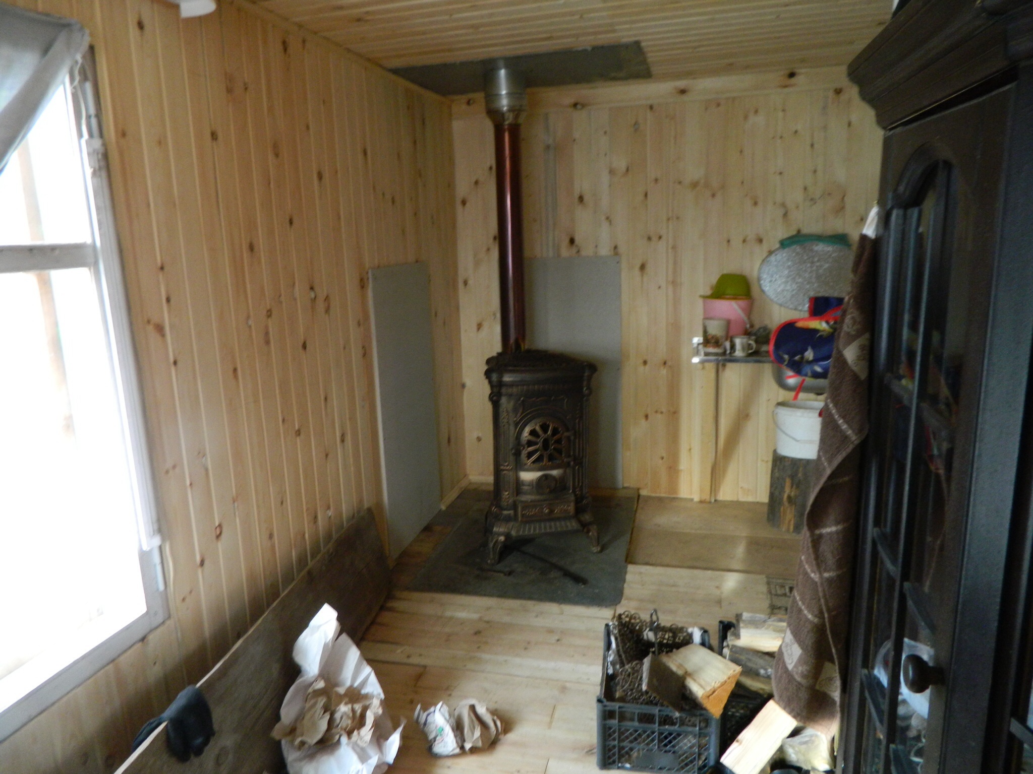

Здравствуйте. Купили недавно чугунную печь "Амбра", через две недели по бокам и сзади появились большие белые пятна. Скажите пожалуйста в чем может быть причина? В магазине, посмотрев на фотографии печи, сказали, что якобы мы не правильно топили печь, в связи с этим краска слезла и ни чем нам они не помогут. Опыт с топкой печи у нас имеется.

По ходу выгорела краска и обнажился метал

топили на повышенной тяге и с загрузкой более 3 кг

И как ещё дом не загорелся от инфракрасного излучения? Вагонка то не защищена,а перетопы были конкретные.

Не переживайте насчёт цвета и пятен - это происходит со всеми металлическими печками рано или поздно. Просто вы её перетопили сразу, а не через месяц-год)
Любая железная печка - суть буржуйка, а у буржуйки НЕТ ОПТИМАЛЬНОЙ ТЕМПЕРАТУРЫ ТОПКИ, а есть НЕДОТОП, неуловимо превращающийся в ПЕРЕТОП.
При недотопе горение идёт вяло, в топке много дыма или мало огня, вокруг печи прохладненько), зато всё видом как из магазина.
Перетоп же очень хорошо продемонстрирован на ваших фотографиях.
Причём мне больше всего жалко трубу из бывшей нержавейки)
Как вариант, если вдруг задумаете покрасить её заново, или просто больше не перетапливать - включайте обычный вентилятор (без подогрева), направленный на заднюю или боковые стенки, и перегрева не будет, и помещение раза в 2-3 быстрее прогреется.

Еще вопрос) тот кто устанавливал нам печь, первый раз протапливал ее 3 часа. Это могло повлиять?

Конечно, если выполнено хотя бы одно из двух условий:
1) Установщик все 3 часа не останавливаясь метал лопатой уголь в топку.
2) Вы допускаете причинно-следственные связи класса "Что-то голова болит, наверное - водка несвежая была 2 недели назад."
В первом случае - найдите установщика, отберите деньги, убейте, и сожгите трупик в вашей чудо-печке.
Печка сразу же самопокрасится обратно в бронзовый цвет, начнёт покусывать за пятки чужих, и отпустит бакенбарды.
Во втором случае - ну что ж, пишите ещё, вам ответят, скоро Pe4ka подтянется, чую..

Выгорает кроме краски углерод из металла и Вы получаете в дом что? Конечно угарный газ СО. МАРКУ СТАЛИ УЗНАЙТЕ. СКОЛЬКО ПЕЧЬ СТОИТ И СЕРТИФИКАТ НА НЕЕ ЕСТЬ ? Как Вас на такую печь потянуло неясно...

Да хорошая печка, Елена, что ж вы так переживаете?
Мечта, а не буржуйка.
Если б у меня были 23 000 и задача отопить помещение - я бы купил её чуть дешевле (в наших краях), а на сэкономленные три тысячи собрал бы простенький щиток с дымоходом для отопления комнаты за стеной или этажом выше.
Печка красивая, с относительно высокой (для буржуек с похожей площадью) топкой, места мало занимает, готовить можно, обогревать пару помещений, есть начальные регулировки, позволяющие играть с режимами горения, для готового решения из коробки - выше перекрыши)
Я бы долго не слезал с неё с разными экспериментами.
Перетопил бы точно, как минимум, что б понять - как она себя поведёт при перегрузке.
А красить термически нагруженные детали...
Ну не красят же вменяемые люди двигатели и выхлопушки с глушителями, или утюги, а ведь они гораздо СЛАБЕЕ печи нагреваются.
Патрубки, разве что, так же греются, никому же не приходит в больную голову их покрасить, на них и хром не держится.
Сохранить более-менее первозданный вид печи можно было, только если её запускать ВСЕГДА и ТОЛЬКО в режиме "длительного горения", а это для чугунной печи, всё-таки, дополнительный режим, не основной.
Так что с печкой у вас всё хорошо.
