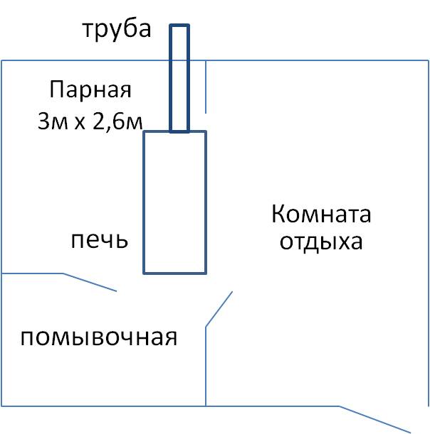

Требуется проект и его реализация:
- банная печь-каменка (фильтрующая/пламенная) 3,5х7,5
- возможно с боковым размещением каменки
- труба д.б. снаружи здания, с проходом через стену (горизонтальный участок более 1м)
- в каркасную баню - деревянный каркас, утепление - минвата, обшивка парилки - вагонка/фольга, фундамент под размер печи уже есть - ж/б плита 20 см на 6 опорах-сваях, заглубленных на 1,8м, высота парилки - 2,4 м, смежных помещений ~ 2.6 м, внутренняя отделка почти завершена
- топка со стороны комнаты отдыха

Интересная печурка может получится. Смущает размер 7.5 и подключение. Если печь уменьшить немного, увеличить фундамент и подключить через лежаночку. Кажется так было бы лучше.

весь размер бани какой?отапливается ли?горячая вода откуда?и вообще,-какие функции должна выполнять печь?вариант печи какой должен быть-серый,полусерый или чистовой?с уважением Анатолий

Весь размер 5,7х5,7 изнутри, помещения ничем другим не отапливаются, функции печи - прогрев парилки и подача пара до состояния "русская баня" и обогрев смежных помещений - помывочной и комнаты отдыха, горячая вода из бойлера, печь чистовая

Так печь по белому или фильтрующая/пламенная?

фильтрующая-пламенная

в том случае печь надо со змеевиком в топке,с баком для воды объемом не более 100-120 литров ,с ящиком для камней, и надо будет поставить 2-3 радиатора отопления-современных,а вот размер печи нужен будет видимо другой,мой образец печи имеет размер 4 на 3,5 кирпича,удачи

Труба горизонт не пойдет Вы с ней угорите и тяги не будет. Вам крышу жаль а жизнь нет.
