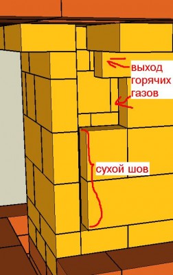

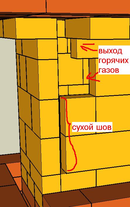

Я немного пока путаюсь в понятих. В моем понимании сухой шов - это то что лежит ниже основного выхода горячих газов из топки. Т.е., как я понимаю СШ -это, на моем рисунке, более узкий канал.
Сухой шов, как я понимаю.
 Размер файла:  44.06 КБ
 Просмотров:  989 раз(а)
СообщениеДобавлено: Чт 18 Февраль 2010, 15:09 Ответить с цитатойВернуться к началу
Все правильно. Smile А выше - это хайло. Smile Его размер (площадь) не должна быть меньше 3/4 кирпича.

Т.е., как я понимаю, сухой шов 1,5 кирпича и хайло 3/4 кирпича. СШ наверно можно увеличить на четверть вниз и на четверть вверх, тогда добавиться к кладке топки только четверть кирпича. Хайло у меня так и получается 3/4 кирпича, только форма немного неправильная.
СообщениеДобавлено: Чт 18 Февраль 2010, 16:15 Ответить с цитатойВернуться к началу
3/4 это площадь. Smile Форма все-равно какая. СШ примерно 15мм на высоту 2 кирпичей на ребро. Начало СШ у вас и так низковато - после 1 кирпича... Лучше бы после 2го, но в оригинале именно так. Smile

Вобщем-то конструкцию СШ+хайло я не изменял, а на самом деле взял с оригинала. Оригинал уже вроде бы как должен быть проверен на работоспособность, поэтому и не задумывался - лепил как есть.
Вот только фраза "2-х кирпичей на ребро" меня немного ставит в тупик - это ж получается полметра.
СообщениеДобавлено: Чт 18 Февраль 2010, 16:24 Ответить с цитатойВернуться к началу
Как это у вас получилось? 120+120=240 Как и у вас. Не на торец! Smile
Плашка - ребро - торец.

Тогда зачем его увеличивать если он и есть 240 в моем рисунке. Речь шла об его увеличении, а затем о размерах, и оказалось что размер у меня правильный, как Вы и говорите два кирпича на ребро.
СообщениеДобавлено: Чт 18 Февраль 2010, 16:58 Ответить с цитатойВернуться к началу
Да, как-то не так выразился... Confused
Просто хотелось поднять его повыше от дна топки. Smile
