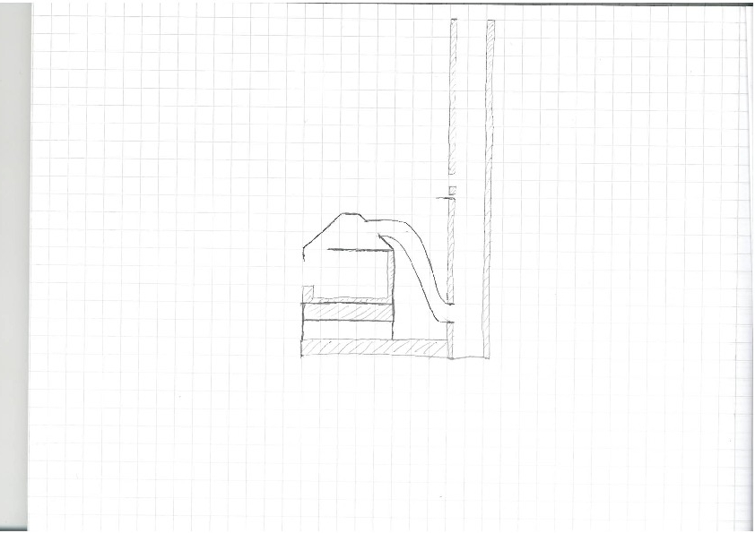

Глубокоуважаемые печных дел мастера. Нужен Ваш совет новичку, ибо я в вопросе полный ноль.
Купили дом с печным отоплением. На кухне стоит камин Kastor похожий на:
https://www.google.fi/search?q=kastor+takka&biw=1918&bih=968&tbm=isch&tbo=u&source=univ&sa=X&ei=bh-AVI-WMOKeywOZvIFY&sqi=2&ved=0CCwQsAQ#facrc=_&imgdii=_&imgrc=2oYWpdCMlxuKtM%253A%3B2SVP1KMJvN2IJM%3Bhttp%253A%252F%252F212.47.219.162%252Fdynamic%252Ftimg%252Fa%252F4%252Fa40c57c6d480ef97d8b3dc4bb402d416.jpg%3Bhttp%253A%252F%252Fwww.keltainenporssi.fi%252Fsearch%252Fkoti-ja-sisustus%252Fsisustuselementit-ja-muut%252Fkastor-takka-kamina-kevyt-takka%252Fsearch.mec%253Fpob_post_id%253D15526533%2526pob_action%253Dshow_post_images%2526pob_image_id%253D5fc81f9decbb30e3183057db6a1c2983%2526pob_cat_id%253D11341%2526pob_view_language_id%253Dfi%3B337%3B506
(сорри за длинный линк)
Но подключен он достаточно странно ... Труба (длина: 800-900мм) соединяющая его с дымоходом направлена вниз и вбок (см. приложенный файл).
Хотелось бы узнать, нормально ли подобное подключение и в связи с чем оно имеет место быть? Стоит ли срочно переделать или это совершенно нормально.
ПэСэ:
Сорри за грамматику, длительное время проживаю на чужбине ... Smile
вот как-то так ...

Взлет под 60 градусов должен быть. А лучше отопительный щиток из кирпича делать с ходами зима лето Как там заграница? кУсочек бывшей России Матушки все таки....А задвижка хоть есть?

Вот мне почему-то тоже кажется, что дым должен идти вверх а не вниз, если изначально не предусмотрено иначе.
Заграница живет и процветает. Второй раз приглашаем трубочиста, ибо первый вроди накосячил (домашний пылесос высосал литров 8 гадости не запариваясь сразу после его визита), но денег взять не забыл. )))
Задвижка есть в дымоходе. На выходе из печи задвижки нету ... ( Но думается, что можно добавить.

Эта конструкция предусматривает первоначальный запуск тяги через прочистку под трубой.- надо сжечь бумажку. Когда тяга в трубе выросла. её вполне хватит и для опускного канала.
Действительно, если позволяет фундамент, имеет смысл сделать отопительный щиток, а из него уже дым в трубу. Правда, нельзя тогда со щитком использовать режим длительного горения.
Хочется фото вашей печки с таким необычным подключением.

Проблемма только в том, что под трубой нету прочистного отверстия, ибо место соединения трубы с дымоходом ровно на "полу". Но я полагаю, что наверно можно сжигать бумажки и в отверстии над задвижкой (примерно метра полтора - два от места соединения).
Фото выложу, можно даже видео о том как это все работает. )))
Еще вопрос, по поводу бумажек ... А креозот в дымоходе не загорится? (ну вот правда я не специалист в данном вопросе ... Confused )

Razz Непременно загорится! Cool
"забейте" в поисковике "горение сажи видео" Shocked
