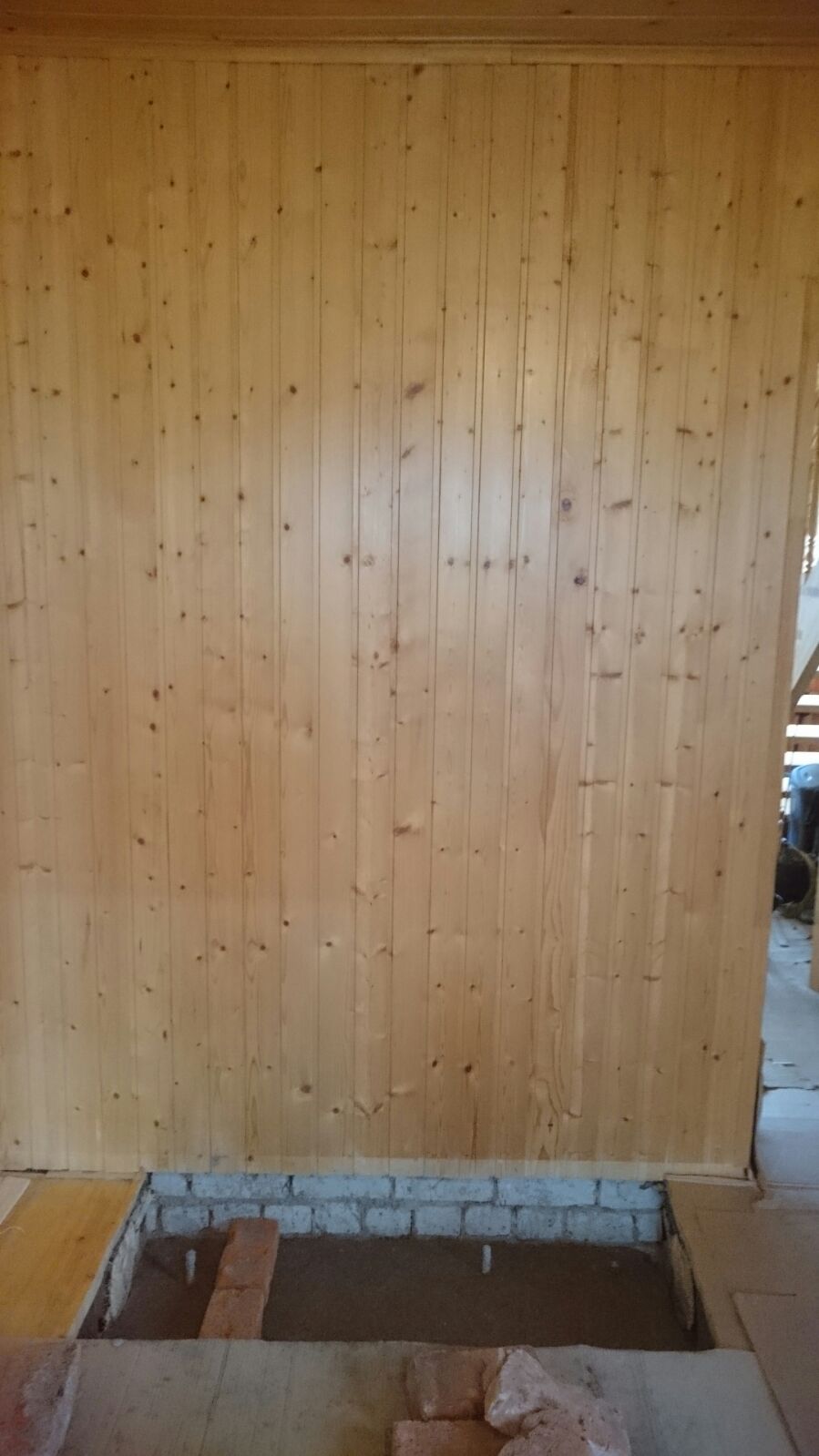

Уважаемые Печники!
Есть проект, в рамках которого предполагается установка печи одной из ее стен (задней, самой холодной) вплотную к стене дома из силикатного кирпича. Фундамент печи сделан позже фундамента дома, но залит почти вплотную к фундаменту стены дома.
Возникает вопрос, можно ли поставить печь прямо вплотную или не советуете?
Из возможных опасений, что печь при нагреве немного расширяется, и будет "толкаться" в стену дома.
поправьте если ошибаюсь...
Задумка сделать расстояние, около 1 см, и заполнить его негорючим волосатым картоном (я забыл его название)
Прошу Вашего совета, возможно кто то делал подобные проекты, поделитесь опытом, и тонкостями?

Если поставить вплотную, ничего хорошего не выйдет, считаю. Да и тепло будет уходить в стену, а не в дом. Лучше делать промежуток. Я как минимум 20 см оставляю в таких случаях. А фундамент и подлить можно.

Вагонка будет снята, стена из силикатного кирпича.
Лучшя печь - построенная своими руками..
фотография для наглядности...

Заказчих не хочет с расстоянием.
По расчетам, стена которая будет приближена к стене дома, будет наименее теплоотдающей, там будет коренной дымоход, и часть канала, перед входом у трубу..основной прогрев планирую извлекать из передней и боковых стенок.
С другой стороны, если стена возьмет на себя немного тепла, это не страшно, так как с той стороны кухня. Это не внешняя стена дома.

СообщениеДобавлено: Вт 27 Октябрь 2015, 13:50 Ответить с цитатойВернуться к началу
Ну, если больших температур не будет, то и ничего страшного тогда. А то ж силикат такой, что при высоких температурах разрушается. Минерит можно было бы между ними поставить.

СообщениеДобавлено: Вт 27 Октябрь 2015, 14:11 Ответить с цитатойВернуться к началу
Анатолий Иванович, а на сколько геометрически "дышит" печка при расширении- остывании, по вашим прикидкам...? я к тому что 1см до жестких конструкций хватит?

СообщениеДобавлено: Вт 27 Октябрь 2015, 14:38 Ответить с цитатойВернуться к началу
На пару милиметров может. Это если печку не раскаливать до такой степени, чтобы аж швы трещали (был у меня такой заказчик, вернее его рабочие с Таджикистана) :-)
Так что сантиметра вполне хватит на всякие нюансы.

СообщениеДобавлено: Вт 27 Октябрь 2015, 15:45 Ответить с цитатойВернуться к началу
А, еще. Вплотную нельзя еще потому, что фундамент залит отдельно. Сами понимаете, усадка и все такое. Трещать будет. Видел такую у соседа, постоянно замазывал трещину между стеной и печкой.

Тот картон, что Вы упомянули- базкартон . Бывает разной толщины . В фундаменте уверены ? Сами делали ?

Стена в кухню. Выпилить в ней окно в пол. Пусть печь и кухню греет. Получится стена до печи и колона с другой стороны. Да и саму печь будет видно, мало ли что.

Фундамент делали без меня, на 1,2 метра армированный, по моему пожеланию, с фундаментом дома не связан. Заказчик контролировал.
Я работал с листами, около 0,7-1см, как демфер между печью и стеной, что бы раствор никгде жестко не встал враспор, я и планирую такой лист.
Идея с окном в кухню отличная! Я ее предложил сразу заказчику, но максимум на что он согласился, на данном этапе, это прорубить небольшое окно, для запуска через него трубы от чугунного камина, для обогрева кухни.
