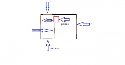

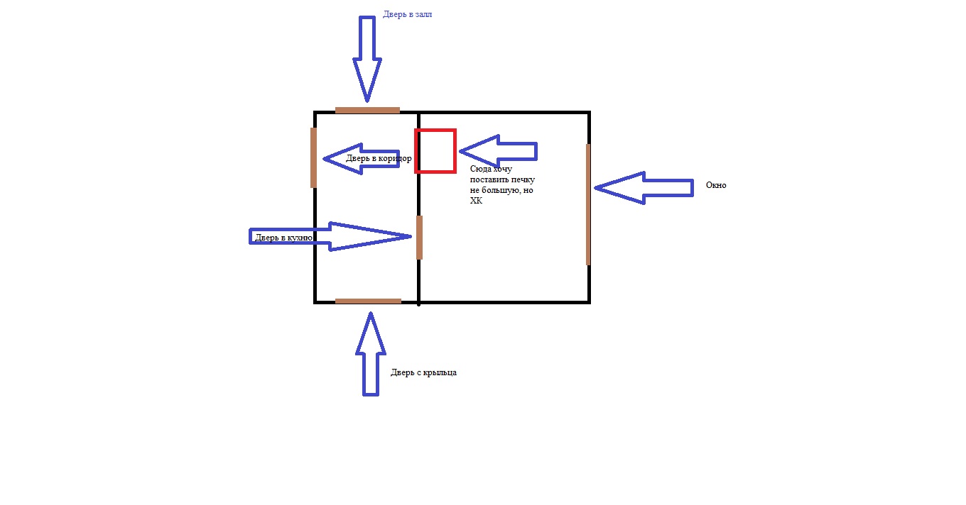

План домика, кухню думали отапливать электричеством, но зима диктует свои ЗАКОНЫ. Места в обрез. А моей половинке приспичило, чтоб была духовка - купила красивую дверцу.

Сообщения: 2376
СообщениеДобавлено: Ср 1 Апрель 2015, 22:11 Ответить с цитатойВернуться к началу
Мтхаил писал(а):
под них планирую положить базальтовый мат, чтоб шамотом вверх не выдавило. Верх печки это рас сечки т.е. она получается прямоточная я так думаю. Но опять хочется что то своё, а то что ХК по белому не хочется сажу копить, понимаю что она выгорать будет нооооо.
Начните читать книги.
Ваши посылы неправильны.
Я Вам дал проект, там есть металлические уголки и "маты", подумайте применительно к Вашему проекту.
Переделайте проект исходя из советов, потом обсудим.
