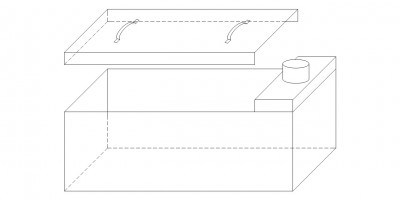

Добрый день, уважаемые. Прошу помощи, необходимо сложить дровяную печь для нагрева и кипячения (2 часа) 500 литров воды. Режим работы печи пару дней в неделе. Есть открытая нержавеющая емкость которую предполагается вмонтировать в печь. Буду благодарен за советы по конструктиву печи или ткните носом где почитать, спасибо.
Сергей Михайлов
Сообщения: 173
СообщениеДобавлено: Ср 7 Январь 2015, 10:34 Ответить с цитатойВернуться к началу
Покажите эту емкость?

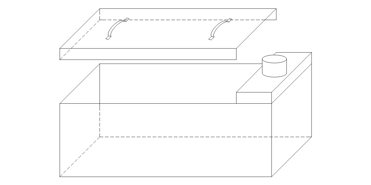

Размер д/Ш/в 1,5/0,8/0,6

Андрей ..
Сообщения: 1175
СообщениеДобавлено: Ср 7 Январь 2015, 13:46 Ответить с цитатойВернуться к началу
Ха...Ни хрена...И кто- то согласился? Ну поперёк топливника поставить... Laughing

Установить так, чтобы в топливник выходила наибольшая площадь бака, а что ещё тут придумать???
Egorenko
Зарегистрирован: Ср 7 Январь 2015, 09:41
Сообщения: 10
Регион: Волжский
СообщениеДобавлено: Ср 7 Январь 2015, 14:20 Ответить с цитатойВернуться к началу
Думал заглубить бак в печь на 2/3 -3/4 высоты бака и с зазором между боковыми стенками печи и баком. И что скажете на счёт колпакового исполнения печи и без зольника?

О чём сказать хочется... Twisted Evil Мощность топливника требуется нехилая, с поддувалом...Площадь теплообмена, бака в топливнике, побольше, по- возможности...Что ещё добавить ?? Smile

Вам все это одновременно кипятить надо? Shocked
Сделайте гейзерную кофеварку киловатт на 30 Smile То есть грейте отдельную трубу , а не весь бак.

Антон, да, все надо сразу чтобы активно кипело
Anton Sorokin
Сообщения: 752
СообщениеДобавлено: Ср 7 Январь 2015, 20:30 Ответить с цитатойВернуться к началу
Тогда самовар и дровяной титан тоже уже придуманы. Пропорции наверно должны быть подобны. Просто теплопотери и парение вашей ванны могут быть так велики при температуре 90-95 градусов, что стоит задуматься о разумности запроса.

Поэтому и хочу бак заглубить в печь, крышку можно утеплить.
А вопрос целесообразности не стоит, однозначно делать Smile

советую сделать емкость на печи , а в топке змеевик длиной метров тридцать - нагреет влет . Мы котлы делаем ввиде змеевика залитого в огнеупорный бетон - мощные , капец .. и эти котлы вместо стенок топки .
За Русский Мир !!!
alex1777
Сообщения: 233
Регион: vladivostok
СообщениеДобавлено: Чт 8 Январь 2015, 13:38 Ответить с цитатойВернуться к началу
забыл объяснить - вода из емкости заходит в одно отверстие змеевика , нагревается и выходит в бак и так циркулирует .
