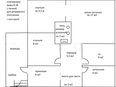

Здравствуйте! Нужен совет профессионалов. Предполагаю строить дом 8х8 с мансардой. Материал керамические блоки или каркасник. Для постоянного проживания 2-х пожилых людей, с наездами внуков и детей (2-й этаж не рисовала). Газ будет в перспективе, но как резервное отопление и готовка хочу, чтоб в доме была печь. Правильно ли я нарисовала планировку под печку? Какую печь можно установить, чтобы тепла хватало? На какую сумму должна рассчитывать? Спасибо

Печка на 6кВт примерно нужна. С хлебной камерой (мини русская) вас устроит?
Топка с правой стороны лучше бы...
Вот такая примерно. Можно без украшательств.

А второй этаж есть?
СообщениеДобавлено: Вт 9 Декабрь 2014, 15:44 Ответить с цитатойВернуться к началу
Планировка у Вас печная!
Размер фундамента определён верно!
А варочная плита чугунная Вашим родным нужна, или будет достаточно ХК - хлебной камеры, как предлагает Владимир?

Спасибо! Дааа. Вот если бы вы мне сказали - вам нужно так, то было бы мне счастье Smile. Если я правильно поняла, то мне должно хватить для обогрева печи с таким фундаментом? или печь будет меньше? или размер будет зависеть от набора опций? Конечно, хотелось бы и ХК и варочные поверхности (хотя б одну), а лежанка так вообще мечта - только места мало. Я посмотрела ваши ссылки на печки - да мне они все нравятся, а что правильнее в моём случае? - на что ориентироваться? Также думалось мусорную часть (где топка) ближе к коридору, там и дровишки есть место скинуть. Второй этаж не продумывала - решила, что печь сама всё на место поставит, от неё и буду плясать. Не права?

По мне, так лучше теплушки в этот дом, ничего и не надо. Что по теплу, что по возможности кости прогреть ( 2-ва пожилых человека), ну и вся Русская кухня для внуков и гостей. Планировка правильная, места хватает. А все эти камино/печи... не наше это... по кирпичу не намного меньше, а толку в половину от Русской.

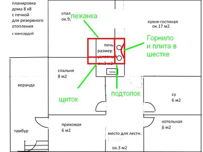

Оптимальное решение- Русская печь Экономка с плитой в шестке и отопительным щитком.
Отопление, нижний прогрев печи;
Готовка, как в горниле печи, так и на плите ;
Лежанка, при хондрозах, незаменимая вещь;
При топке в горниле, вид на открытый огонь ( эстетика);

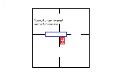

Основная протопка печи из коридора через подтопок ( дрова, мусор, и пр. в коридоре)
Отопительный щиток в соседнюю комнату, без уменьшения ее площади.
P.S. Основное!!! Не промахнуться с печником. У Вас в Москве много достойных печников, и с именем и начинающих.

Вариант Сергея -очень хорош. и щиток на длину лежанки , с функцией отключения.
