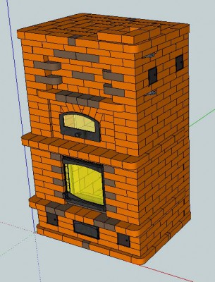

Поразглядывал фотографии чужих печек... Позанимался украшательствами своей... 7 вариант... Confused

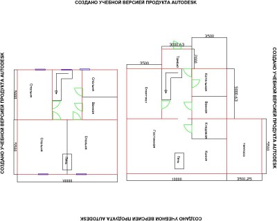

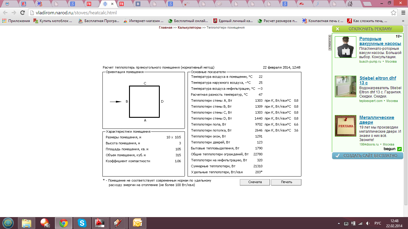

Итого: дом сруб(30мм), мансардный жилой этаж, 10х10,5м.. для круглогодичного проживания. Теплопотери по калькулятору 2,2кВт на этаж, в файле(не знаю как в тему прикрепить). Планировка дома в файле.
Планирую отапливать гостиннуюкухню и 2 спальни на 2 этаже одной отопительно-варочной печью с одной топкой на 1 этаже. Остальные комнаты наверное твердотопливным котлом(другое пока в голову не лезет).

СообщениеДобавлено: Сб 22 Февраль 2014, 15:07 Ответить с цитатойВернуться к началу
Ну вы и пошутили... Smile
Я про 2,2кВт... на этаж... А по калькулятору 21,3кВт... Surprised Таких и печек не сделать..
Давайте поступим так - вы считаете теплопотери Гостинная-кухня - только этого помещения.
И 2х спален, куда выходит щиток от печки на 2ом этаже.
Дом очень большой. Одной печкой его не отопить... Особенно спальни вверху по схеме...
Может есть возможность на зиму в них просто поддерживать не отрицательную температуру? +5-7 градусов... Или их отопление возложить на котельную....
А печка как отопитель на случай отключений эл-ва, газа и т.д....
Ну да... ХК4-9 наверное и потребуется в такой дом...

Владимир, помогите разобраться. (хотел написать через л/с,но там лимит какой-то) Мозги кипят. Вроде и теорию Кузнецова прочитал, и порядовки все изучаю, но до конца понять принцип не могу. Вот решил сложить проект в скетче ОИК ХК (д.Кузнецы), чтоб разобраться. Намучался, а вопросы остаются. Как устроен хайло-опускной-перевал-подъёмный понятно. А вот эти щели для дожига не пойму.
1. Сообщаются ли они с опускным? Или замкнуты только по цыклу верх топки-канал-низ-выход обратно в топку через поддувало-колосник.
2. Могут ли боковые и задний сообщаться между собой?
3. В порядовке Кузнецова боковые вообще не имеют отверстий для перехода вверху камеры, ход глухо закрыт, а на разрезе эти отверстия вроде как видны.
Хотел показать в скетчапе, правильно ли я сложил, но пишет, что skp не разрешено. Везде засада. Sad
