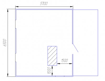

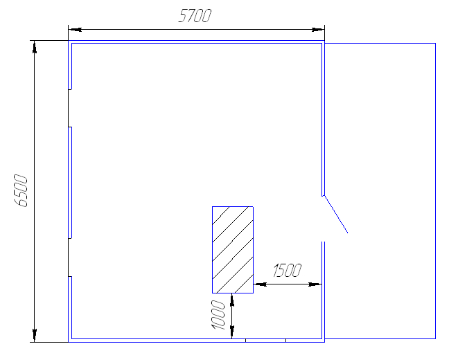

Требуется печник, на май месяц, для кладки русской печи(Теплушка с плитой в шестке) размер (4,5-5) на 6 кирпичей, размер не окончательный, можно изменить! Ленинградская обл. Приозерский р-он. Дом 6,5х 8м, второй этаж мансарда, высота от фундамента до конька крыши 7,5м. Печку в рубленую часть дома 6,5х5,6м. Высота потолка 2,65м. Фундамент для печки достался вместе с фундаментом от старого дома, размер фундамента 1,9х 0,9м - его нужно расширять(подготовлю к весне), на схеме всё видно. Печка нужна для обогрева в весенне - осенний период, и для готовки. С дальнейшей перспективой постоянного проживания. Электричество есть, вода питьевая скважина.

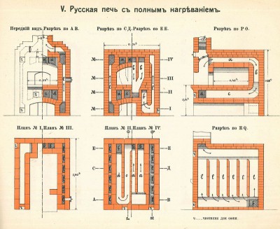

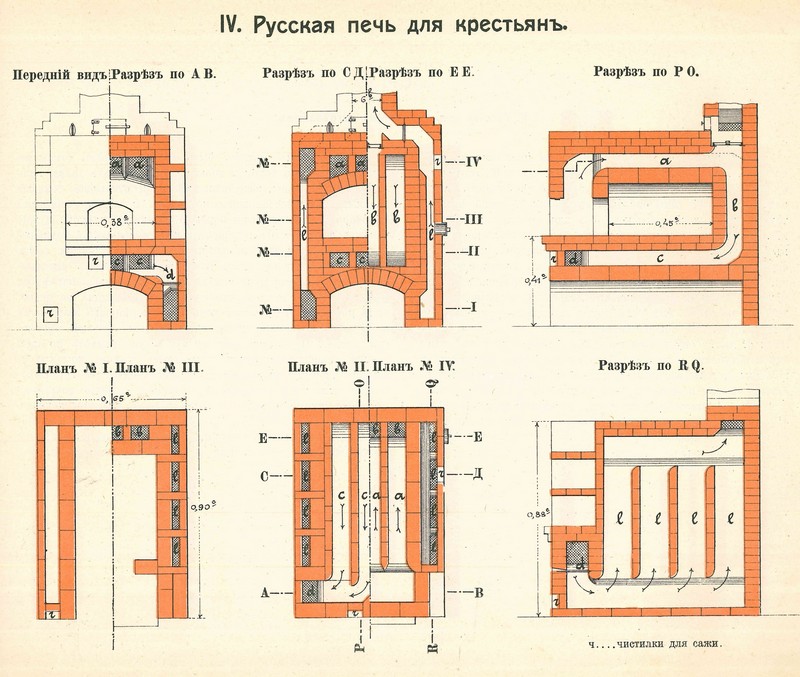

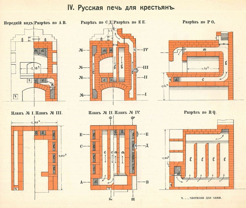

А мне в голову засели вот эти две конструкции. Плиты в шестке правда нет... но как мне кажется ник чему она ( плита то бишь)... Толку от нее, только чайник согреть, а проблем , выше крыши. Что бы грамотно установить плиту в шестке ( т.е. что бы стояла , не двигала кирпичи шестка, и была ремонтно пригодна) надо попотеть. Да и тепло отнимает. Склоняюсь что классика самое верное решение, а здесь дореволюционные чертежи печей с нижним прогревом. Есть о чем подумать.

У меня такая примерно, как на фото, с плитой...Дачный дом, зимой наведываюсь не часто, по себе сужу: другую печь, и без плиты, мне не нужно...А чтобы плита не двигала кладку- не надо её утапливать в кирпичи, просто кладётся с базальтовой прокладкой...
Нечто подобное, как на чертежах, делает Александр из Выксы, да и Павел Круглов, наверно, неплохо получается...
Не, я делаю гораздо проще:
http://forum.stovemaster.ru/viewtopic.php?p=73275#73275
На чертежах весьма интересное решение, но уж больно сложно и кое что смущает:
1. Лежанка с каналами давит на лучковый свод, а свод при нагреве поднимает лежанку.
2. Наружные стенки греются параллельными подъёмными каналами, в которых наверняка дисбаланс, вот если бы опускными...
Можно разделить эти нагрузки ... свод с каналами отдельно, перекрышка отдельно, опять же не забываем о том, что шамота в них нет, весь кирпич однородный, соответственно прогрев более или менее равномерный, газы из устья горнила устремляются в горизонтальные каналы над горнилом, значит небо одинаково горячо с обеих сторон ( лучковую арку, заменил бы на полуциркуль)
А если подумать не о параллельных подъемных каналах, а о колпаке... ситуация будет другая кмк. Да и на чертеже это скорее не подъемные, а колпак с рассечками.

Сергей68, согласен, эти вопросы решаемы. Ещё вопрос по удобству. Лежанка получается высоченная, не каждому понравится туда забираться и не во всякое помещение поместится. Вообще, эти чертежи и то, как их можно переделать, достойны обсуждения в отдельной теме.
