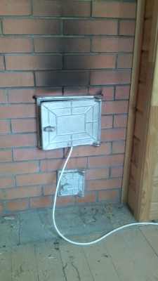

Досталась "по наследству" такая печь в бане. Топлю ее сутками - максимум до 40 нагревается. Может кто-нибудь подскажет, как ее топить? Sad

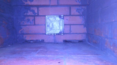

сзади

А КАК понять -что там за печь. На картинке только дверки.

Если топите сутками , то печка , скорее всего , прямоточка . Такую сколько не топи , только дрова переводить . Попробуйте протопить часа полтора и закрыть трубу. Если примерно спустя час большой разницы не будет , диагноз верен . Тогда только перекладывать . Нагреваются ли все стенки печи ?
Кирпичная печь - сбоку еще бак для воды - увидеть какая она почти не возможно - видно только то, что на фото.
Стенки нагреваются, но медленно - за двое суток при закрытой правой задвижке удалось нагреть до 60

Как вариант , возможно разрушение внутренних перегородок , но по фото этого не понять .

Печь новая - только хозяева сами не знали как ее топить

Ну , значит таки прямоточка. Топить можно до второго пришествия, все равно не поможет . Если Вы в московской или сопредельных областях , могу помочь .

Спасибо. Мы уже свою поставили баню - пока отстивается - так что это чудо у нас временно. Только кому ж в голову пришло в баню прямотоку ставить - это вопрос в воздух.
