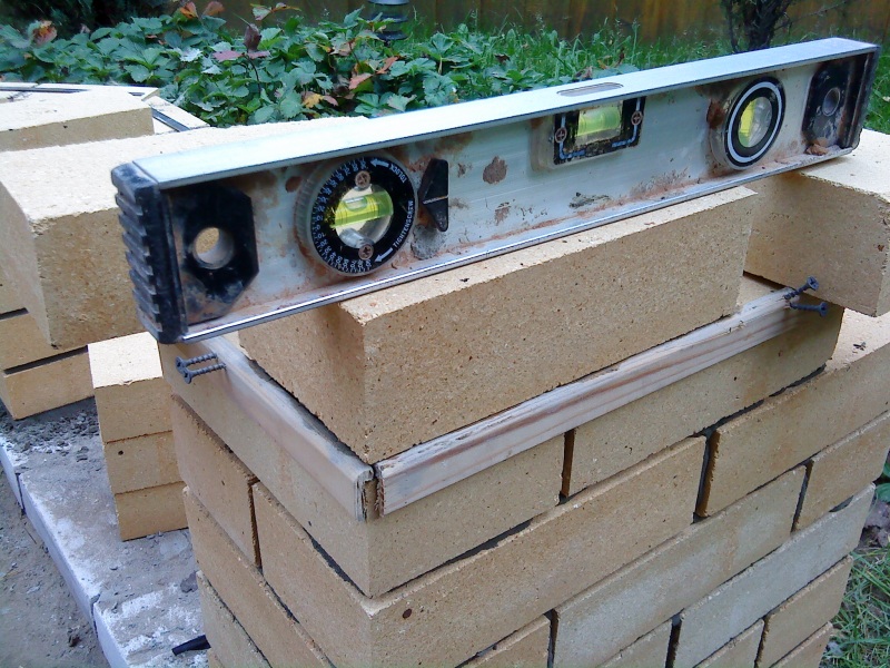

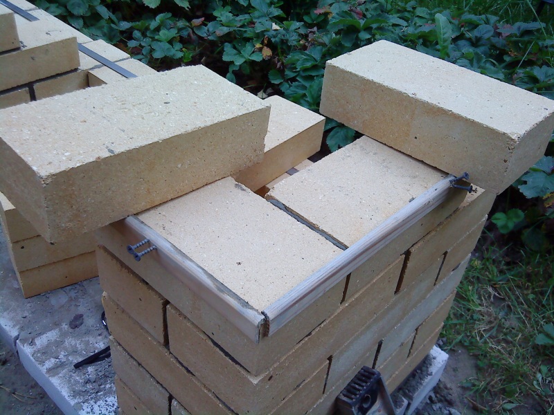

Технология чистой кладки:
- кладем деревянные уголки и прижимаем кирпичом
г. Москва, МКАД, 43-й километр, вл1
Печки-Лавочки
 Размер файла:  213.49 КБ
 Просмотров:  1728 раз(а)

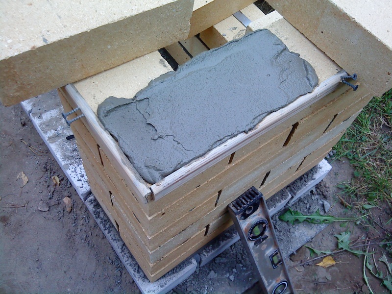

СообщениеДобавлено: Сб 3 Сентябрь 2011, 22:09 Ответить с цитатойВернуться к началу
- укладываем раствор Smile
Печки-Лавочки
 Размер файла:  238.07 КБ
 Просмотров:  1646 раз(а)

СообщениеДобавлено: Сб 3 Сентябрь 2011, 22:13 Ответить с цитатойВернуться к началу
- кладем кирпич по уровню
Печки-Лавочки
 Размер файла:  243.65 КБ
 Просмотров:  1461 раз(а)

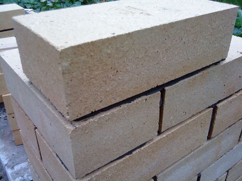

Можно проще- не трогать выдавленный раствор. Как немного подсохнет-срезать шпателем и расшить

Сообщения: 1349
СообщениеДобавлено: Сб 3 Сентябрь 2011, 22:25 Ответить с цитатойВернуться к началу
Многое зависит от качества кирпича.
Например Витебский кирпич обрабатываем в 2-3 этапа:
1. Обрабатываем фаски маленькой болгаркой с алмазной чашечкой.
2. Шлифуем фаски шлифмашинкой с мелкой шкуркой.
3. Если еще не нравится внешнее качество...дорабатываем вручную абразивным бруском(мелкой фракцией зерен) с водой.
Вот что получаем.
Печки-Лавочки
 Размер файла:  130.73 КБ
 Просмотров:  2339 раз(а)

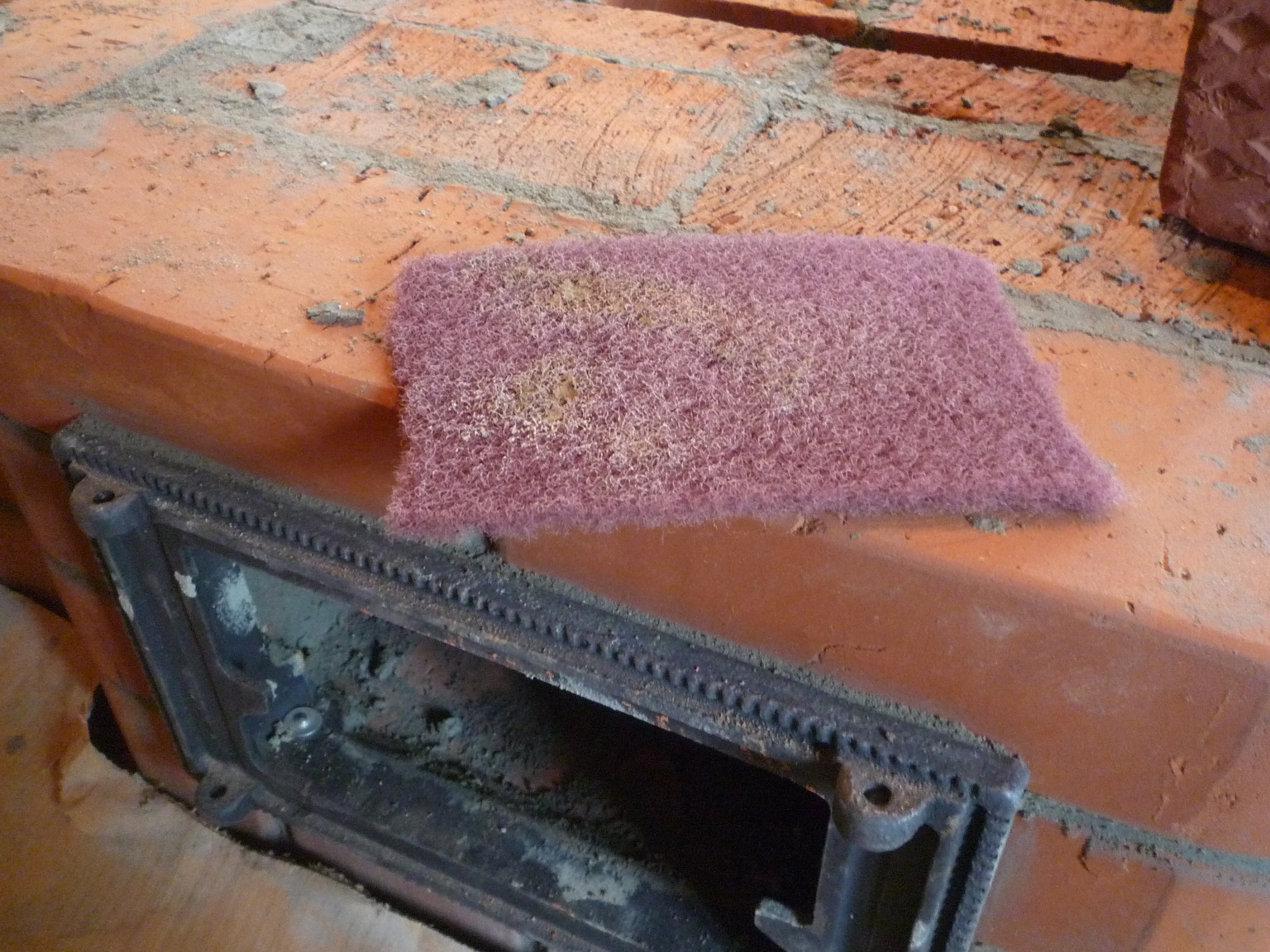

капрал Толя писал(а):
Начал кладку барбекю на даче после ознакомления "Пошаговое строительство барбекю" Отчет позже с фото сессией. Сейчас вопрос. Поделитесь алгоритмом получения чистого шва кладки. С записей, роликов, сообщений уловил некоторые кусочки получения чистых швов. Видел как швы кладки чистят металлической щеткой, читал "потом швабрить швы", как подсохнет вытереть губкой", зачистил куском кирпича", ни в коем случае не надо сразу мокрой тряпкой" и т. п. Сейчас положил первый слой. На следующий день приехал - не ототрешь цементно-песочный раствор. Сеголдня положил два ряда и по завершению вытер сильно влажной губкой. Не знаю как получится, уехал домой.
Вопрос ко всем "Как Вы добиваетесь такой красивой кладки без цементных и глиняных ляпов? Расскажите алгоритм - берешь (ЧТО?), вытираешь (КОГДА?), зачищаеш (ЧЕМ? И КОГДА?). В общем пошагово. Спасибо.
Я, конечно, печник начинающий. Вторую половину жизни занимаюсь кузовным ремонтом. Так вот, сейчас в материалах у нас есть типа жесткой губки, скотч-брайт зовется. Очищаю им и глиняный, и цементный раствор, чуть подвяленный, не сухой. Через 15-20 минут после кладки. Отличный результат. Попробуйте.

СообщениеДобавлено: Ср 19 Сентябрь 2012, 21:21 Ответить с цитатойВернуться к началу
Да вот, кстати, он.
Хочешь сделать хорошо, сделай сам!
