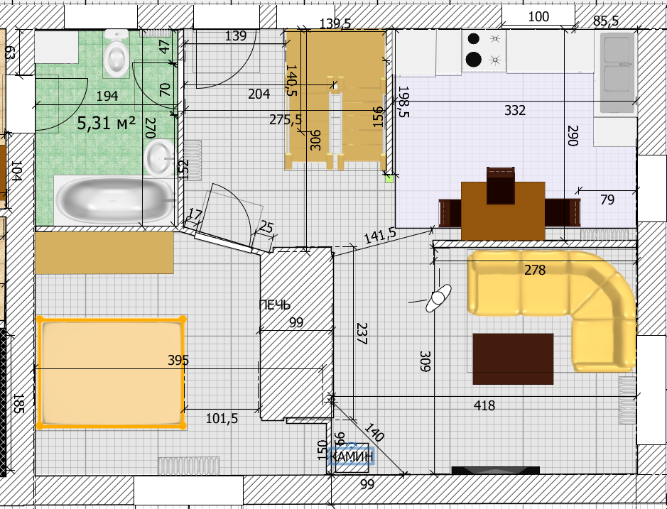

Уважаемые печники! профессионалы и любители.
В силу сложившихся обстоятельств (строительство дома) возникла необходимость возведения печи. поиск печников результатов не принес.
дом из газосиликатных блоков перекрытия деревянные (думаю чем утеплять)
обогревать планируется 1й этаж площадью 50м2. залит фундамент 1м ширина х 2.5 длинна. а также рядом в углу камин (нашел порядовку камина аннушка).
поиск по форуму нашел картинку нечто похожее что хотелось бы сделать.
может кто уже имеет готовый рабочий проект печи? НЕ знаю как лучше ,но предпочитаю делать все сам, с печами ессно не работал не делал, но есть опасения что прилет МАСТЕР И может начудить...
поэтому прошу совета
буду очень признателен.
ПЛАН ДОМА

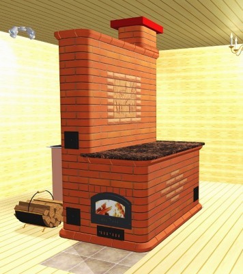

вот такую картинку нашел
 Размер файла:  44.23 КБ
 Просмотров:  736 раз(а)

Не такая печка нужна в такой дом...
Топка лучше бы в гостинную смотрела... Лежанку можно бы в спальню (по желанию) увести.
А камин ... вообще не нужен. Дверка со стеклом неплохо выглядеть будет.

Лежанка в гостинной лучше - и лишнее спальное место для гостей каких, и самому полежать телевизор посмотреть. камин понятно что не самая нужная вещь, можно и без него, но это потом. а сейчас вот печь нужна, потому как еще отделки нет и с камнем работать проще. может кто видел где такой проект? Razz

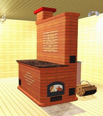

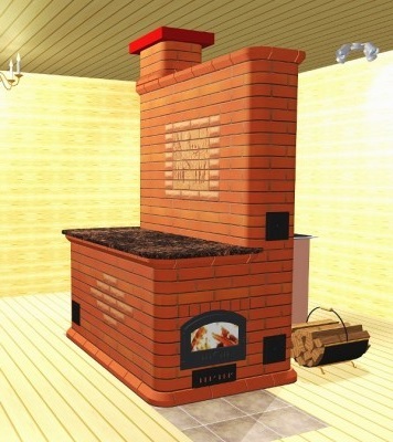

1 как этот проект сделать зеркальным отражением? (рис 1)

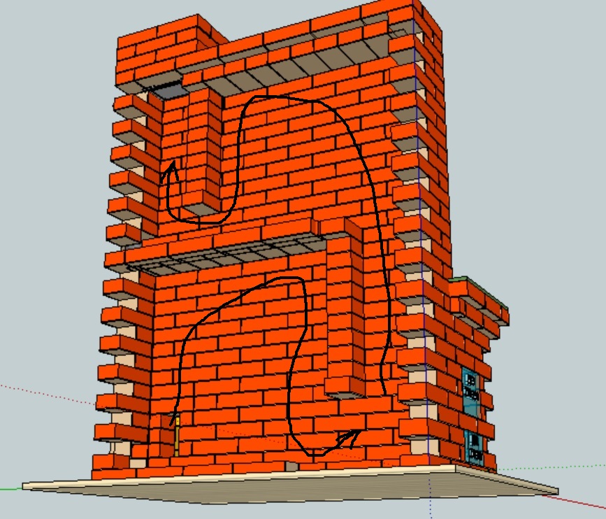

3 я правильно понял движение газов (РИС 2,3 )

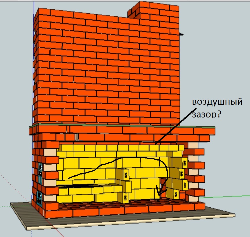

4 И ЕЩЕ там где лежанка между шамотом и красным кирпичом (лежит на уголках?) зазор для чего , чтоб не перегревалась, и лежать можно было?

движение газов
 Размер файла:  214.77 КБ
 Просмотров:  661 раз(а)
движение газов
 Размер файла:  193.45 КБ
 Просмотров:  682 раз(а)

1. не проблема

3. да
4. зазор на расширение шамота в высоту.
Посмотри в теме, на которую давал ссылку, там есть лежанка без щитка.
Может будет удобней. Подумай.

Задняя стенка топливника тонковата(надо толщиной кирпич) - выпадут кирпичи в первый же год. И за хайлом нужно ещё сделать опускной канал- только потом выпускать в щиток. Иначе там между протопками будет "пробка"-трудно будет растапливать.

печь хотелось бы с лежанкой, а щиток как стена которая между комнатой и спальней (см первый рисунок проект дома), только конечно думаю если протопить, то не будет ли жарковато в спальне - площадь щитка ого-го?

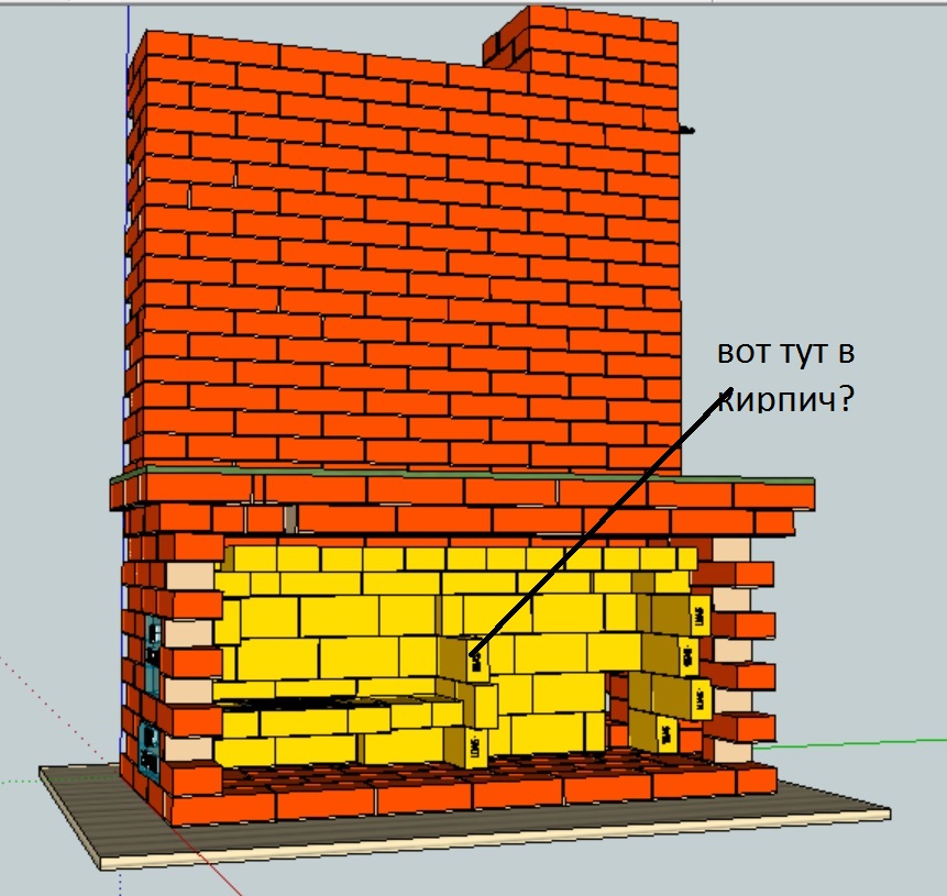

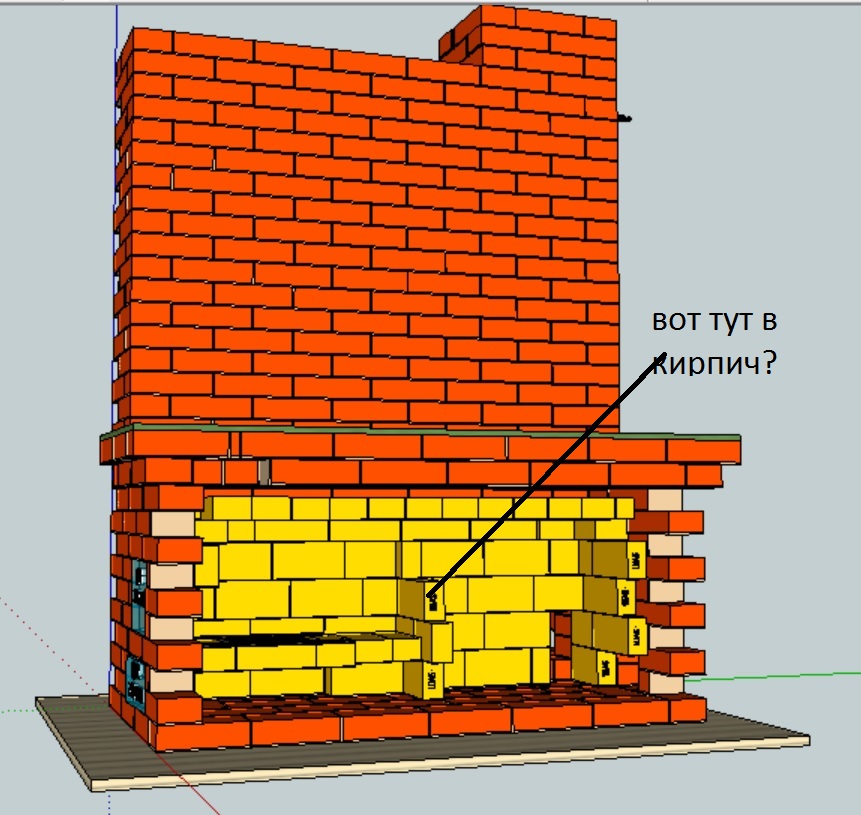

это я правильно понял?(рис)
а вот это не понял вовсе
может на рисунке объясните?
 Размер файла:  189.29 КБ
 Просмотров:  643 раз(а)
Сообщения: 6613
СообщениеДобавлено: Ср 4 Март 2015, 14:58 Ответить с цитатойВернуться к началу
Да -как стрелками указано.

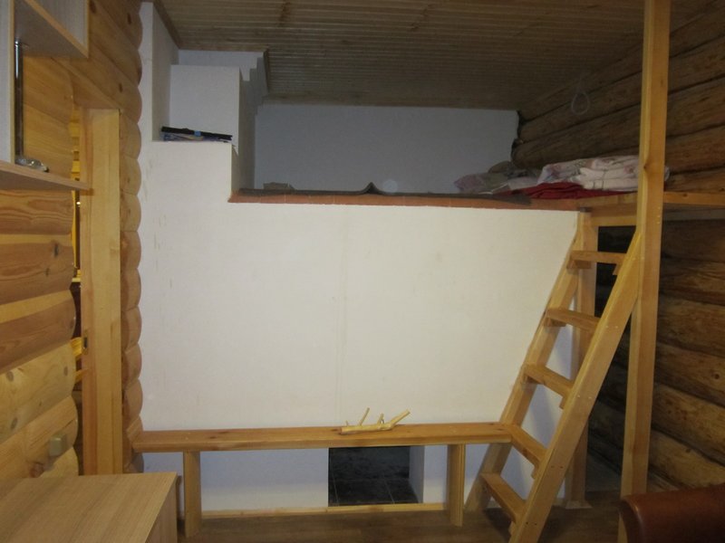

BLACK писал(а):
а куда ж голову тогда девать? я думал - подушку поклал и лежи себе, грейся.(а подушка чтоб не падала можно пару кирпичей как изголовье )
Посмотри на фотке, имел в ввиду это для сна.
Да.
Если решишь остановиться на этом проекте, могу переделать.
Но лучше щиток вынести за спальню. Как-бы разнести лежанку и щиток.
Но это надо думать, как обыграть красиво.
Фотографию у Павла Круглова нашел
 Размер файла:  54.87 КБ
