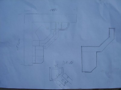

Для ежемесячных ярморок, проходящих в странах Европы, наша фирма вывозила печки, дымоходы, аксессуары... печки были "буржуйки",которые легко паковались, выставлялись на обозрение, и так же легко потом увозились обратно. Изразцовые камины представлялись только по фотографиям.
Наш шеф решил устранить этот нюанс, и поставил задание сделать мобильный камин для выставок.
Он должен был быть стойким к транспортировке и долговечным. Первый макет я делал из всех настоящих материалов, он весил около 600кг. На первой выставке, мы проломили напольную плитку, вывозя камин из нашего выставочного центра, привезя на ярморку проломили деревянный пол рютлей, камин упал, но не разбился.. После этого, поставили его на вечное стояние в зале нашей фирмы. Я говорю о фирме в Дойчланде.
Далее, исходя из печального опыта, была шефом поставлена задача, максимально облегчить макет камина. И сделать макет разборным для транспортировки. Макет изготовлен на основе каминной топки Шмид, Деваль, их сейчас уже не выпускают, не сочтите админы это за рекламу, стены макета сделаны, сами увидите из чего, полистерол, применён самый дешёвый изразец, у которого надо обязательно грунтовать наружные поверхности специальным "молочком", штукатурка RATH Kreativputz.

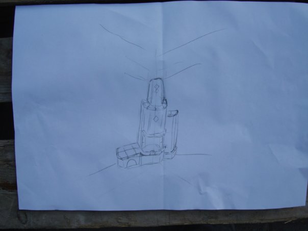

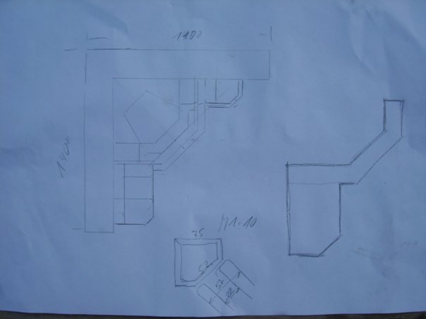

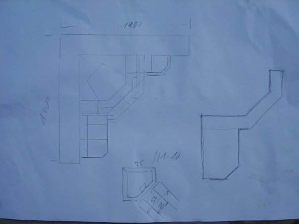

Рабочие чертежи от шефа

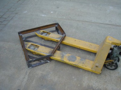

Начанается всё с фундамента.

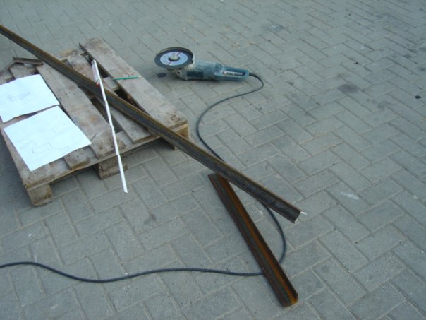

Андрей Пферд
Сообщения: 219
Регион: СПб
СообщениеДобавлено: Ср 14 Январь 2015, 19:48 Ответить с цитатойВернуться к началу

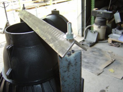

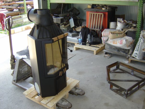

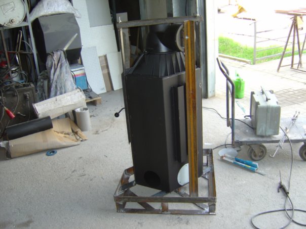

Закрепляем топку к несущей раме

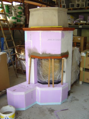

Андрей Пферд
Сообщения: 219
Регион: СПб
СообщениеДобавлено: Ср 14 Январь 2015, 19:53 Ответить с цитатойВернуться к началу

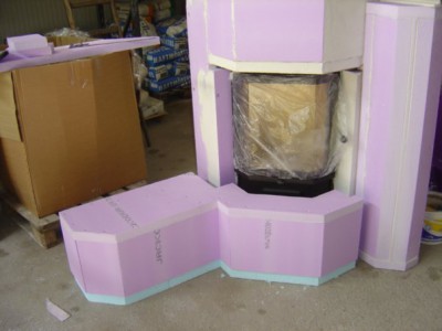

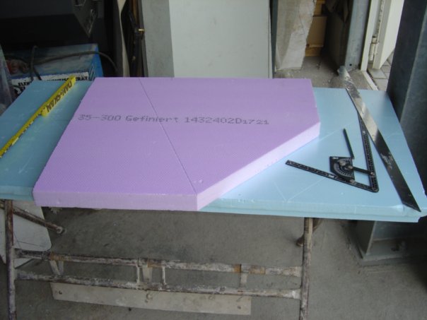

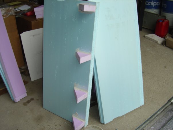

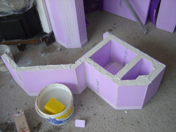

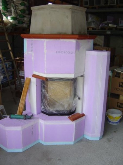

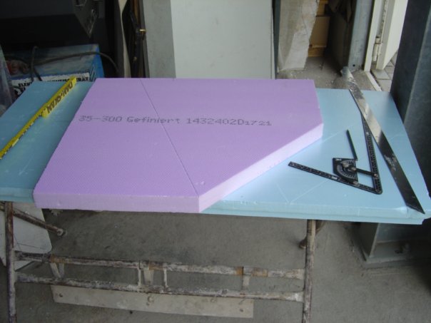

Делаем корпус, очень лёгкий!

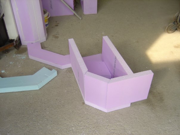

Андрей Пферд
Сообщения: 219
Регион: СПб
СообщениеДобавлено: Ср 14 Январь 2015, 20:01 Ответить с цитатойВернуться к началу

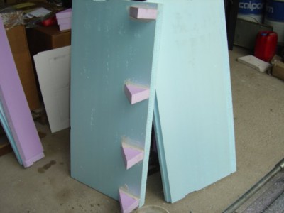

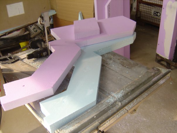

Пилим всё ленточной пилой.

СообщениеДобавлено: Ср 14 Январь 2015, 20:06 Ответить с цитатойВернуться к началу

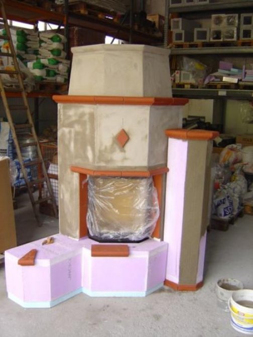

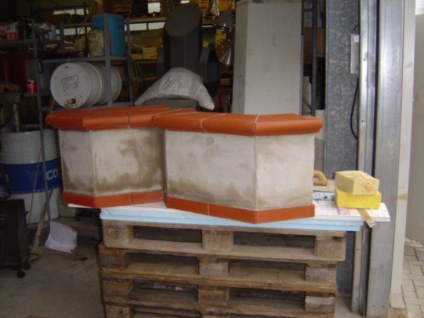

Облицовываем изразцом

Крепим Зимсплатцы на нейтральный силикон

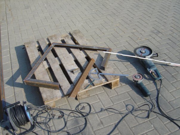

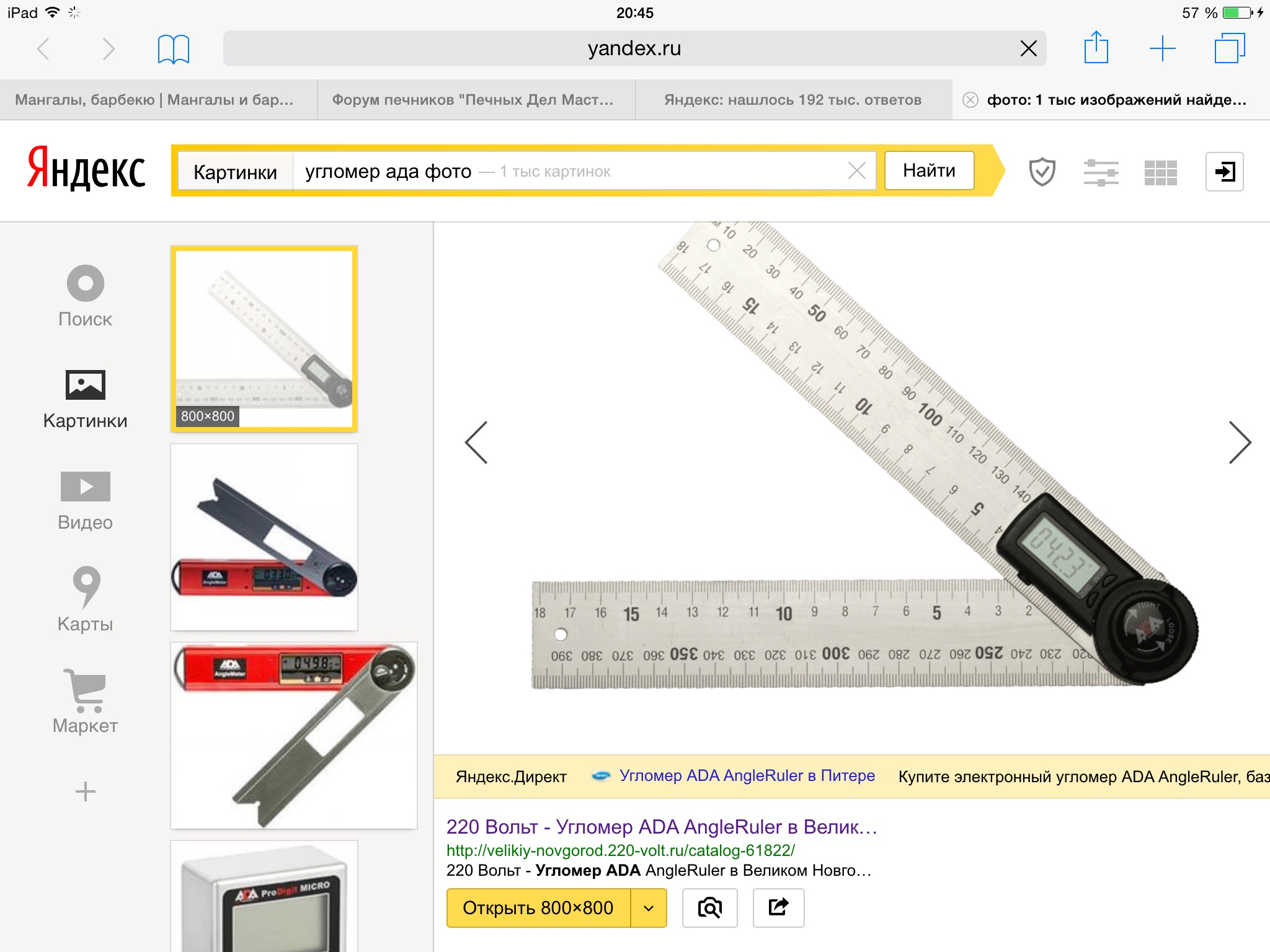

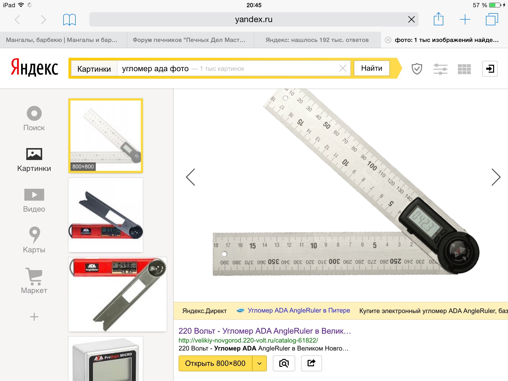

Андрей добрый вечер заметил у Вас на фото 10jpg угломер. У меня был подобный, но купив ADA. я старый отнес в шкаф и повода его достать не было. :hi

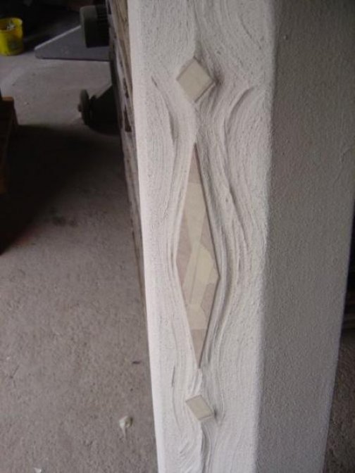

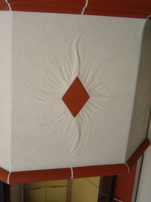

СообщениеДобавлено: Ср 14 Январь 2015, 21:04 Ответить с цитатойВернуться к началу

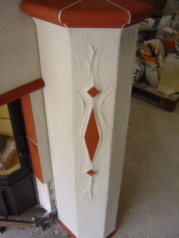

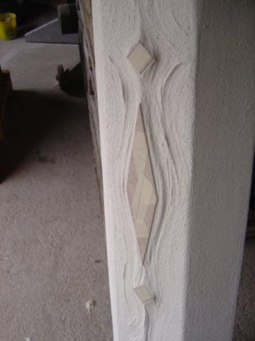

Оштукаиуриваем, столь любымой, в некоторых слоях "специалистов", австрийской, ПЕЧНОЙ штукатуркой фирмы RATH Кreativputz
Тот угломер был очень давно. Эти фотки из прошого уже, слава Богу! Парк инструментов другой. А транспортир-замечательный! Респект!]

СообщениеДобавлено: Ср 14 Январь 2015, 21:21 Ответить с цитатойВернуться к началу
Он тоненький, маленький , фиксируется,мерять можно как внешний угол, так и внутренний,с мраморным угловым камином мне очень помог сей девайс.

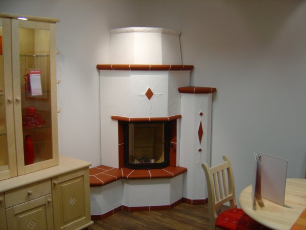

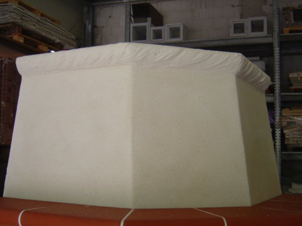

Конечный результат. Стоит в в мебельном центре Walter, город Gelnhausen
