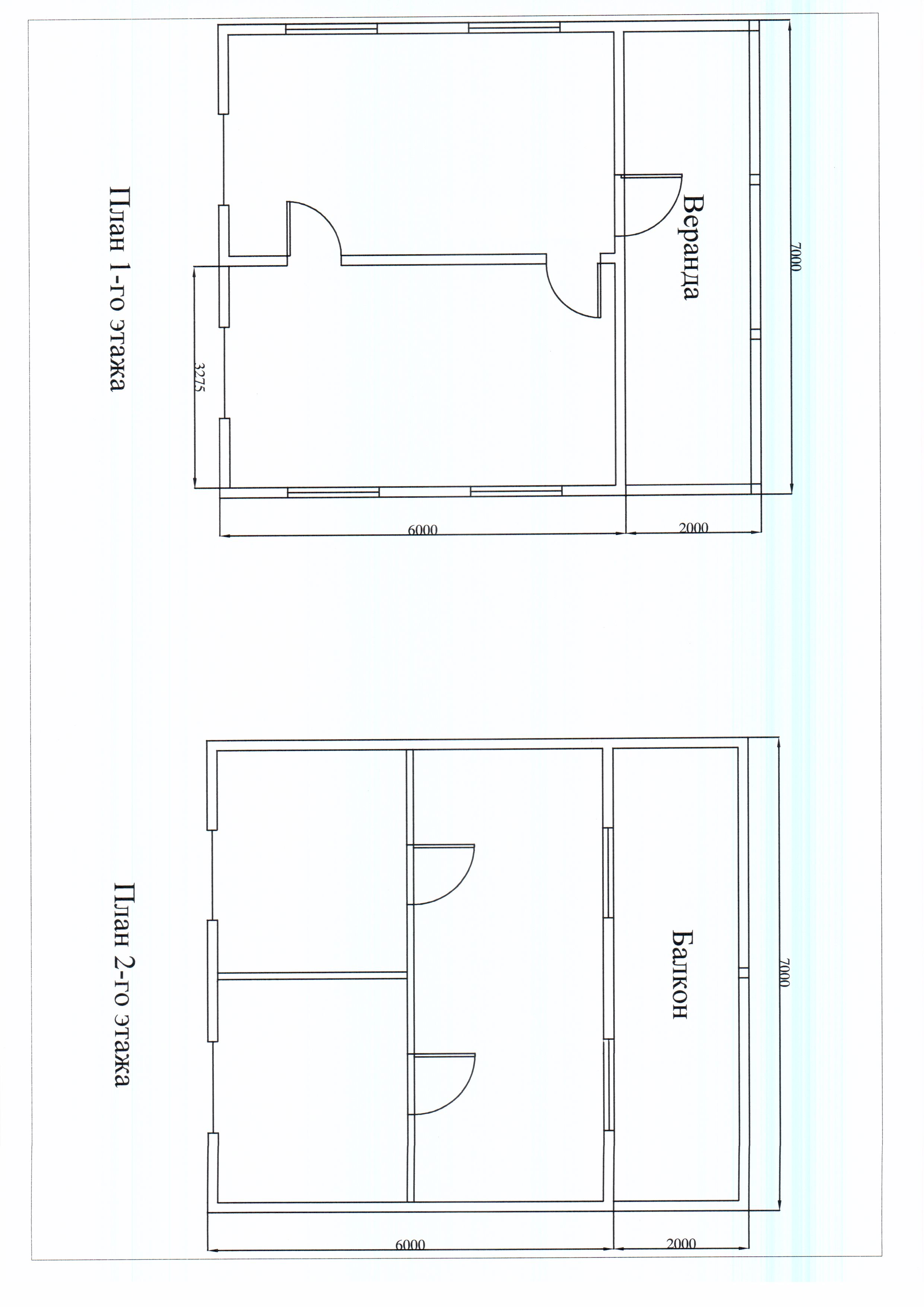

Уважаемые сведующие, просветите пожалуйста! Есть сруб из бруса 150*150 размером 6*7 пятистенок, стоит на МЗЛФ толщиной 40см, пятая стена делит пополам по 6-ти метрам, под ней таже лента фундамента. Залит фундамент под печь 1*1м раздельный от ленты, Понимаю, что печь должна греть оба помещения разделенные перегородкой (брус толщиной 100мм), но фундамент печи получается смещен от оси перегородки на 500 + 200 = 700 мм. Вопросы
взможно ли вынести лицевую частпечи на швелерах уравновесив печной трубой ? Или нужно лить такой же куб зеркально от ленты и перекидывать плитой над лентой и ставить печь на эту перемычку? Или вообще отказаться от печи и поставить котел? Дом при этом планируется не ПМЖ, а наездами. То что в плюсе: к срубу пристроена веранда и балкон, где по плану должен быть санузел, тоже должен подогреваться. все мозги уже сломал, как все подогреть.

Ну такой же куб не обязательно но некую опору сделать надо. Можно забить на ленту в этом месте если фундамент под печь сделать глубже. неплохо если нижний венец перегородки окажется ниже пола....придется ведь под печь вырезать дырку в перегородке...Непонятны цифры...70см - это фундамент так далеко от перегородки?

А изобразить готовенькое на плане дома ? Confused , или самим додумать Радость , опять же - лестничный марш где? Smile

Лестница с прихожки на балкон, получается теплый контур брусовой 6*7. Куб залит вплотную к ленте с зазором 1 см посреди перегородки. завтра прорисую и выложу. Спасибо за участие!
СообщениеДобавлено: Ср 18 Февраль 2015, 22:57 Ответить с цитатойВернуться к началу
Коли лестница внешняя, то (при 2-вухкратной топке зимой) для 42 квадратов "кубарика" будет достаточно, если в тёплом контуре смастерите тамбур в 90 см глубиной. А по тепловому балансу - надо знать назначение помещений и состав печных опций Sad
Санкомнату греть печью не удастся Shocked , п.к.м. - в этих габаритах... Surprised Разве что фундамент пристроить - нарастить Confused и сделать функцию котла. В контур с "незамерзайкой" всё равно придётся встраивать ТЭН Razz , чтобы по морозцу не рвануло Shocked трубы в ванной...

Да, порисовал и вижу, что бы более менее равномерно греть половины первого этажа, моего кубарика видать маловато. Нагрузка неравномерно будет распределяться. И вот какие варианты приходят на ум:
1) Т.к. дом предполагает не постоянное в нем прибывание. То, на кубе поставить щиток и к нему подключить буржуя, установив его со стороны столовой. Сим убьем медленный прогрев по приезду (хотя бы в столовой) и по прошествии времени обеспечим мягкое тепло в спальне для комфортного ночлега.
2) Лить такой же куб с другой стороны перегородки, перекидывать ленту плитой или швелерами не связывая. В этом случае получим приличную опору на которой можно поставить печь для первого этажа и щиток для подогрева второго (вижу его отключаемым, чего зря дрова палить). Догрев второго этажа при необходимости - конвекторами электрическими).
3) Забить на печь и пристраивать котельную с ТТК, со всеми вытекающими. Энергонезависимую обязательно, по-скольку в наших краях с электричеством все не есть хорошо, 4 кВт на владение да и напряжение порой 180в.
ПС: фундаменты, лента и под печь - бетон залиты на пролитой песчаной подушке, не связаны между собой, глубина залегания 40-50 см, по ленте выложен цоколь кирпичем в три слоя.
Вот это исходные. А так голову сломал ка и что лучше. Потому и обращаюсь к людям сведующим, может дадут направление куда рыть)

[quote="Андрей_Алексеевич"]] в тёплом контуре смастерите тамбур в 90 см глубиной.
Вот, тут я не допонял. А что вы имели ввиду?
СообщениеДобавлено: Чт 19 Февраль 2015, 23:11 Ответить с цитатойВернуться к началу
Тамбур в отапливаемом контуре дома экономит до 10% мощности печи на отопление.
90 см - "прожиточный минимум", дабы не удавалось открыть следующую дверь, не затворив прежнюю.

Для вашего дома печь вполне разумный вариант. Отопить одной печью никаких проблем не вижу. Фундамент, в идеале, с двух сторон ленты и перекрыть. Тогда уж с гарантией, что никуда не денется. Какой функционал Вы хотите получить от печи? Только отопление или приготовить, чайник поставить тоже желательно?

Так и где проблема? Печь при Вашем раскладе поставить ничто не мешает. По поводу фундамента опять же решаемо. Если интересно - пишите, звоните. И кстати, в плане автономности печное отопление вне конкуренции.
