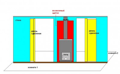

Вся то проблема в том, что железная печь хорошо отопит одну комнату. Что бы отопить другие комнаты, надо делать большие проходы-двери. А здесь расчитываем нагреть две комнаты как минимум. Либо делать множество проходов в стене. По мне один, два огромных, под потолок, прохода-двери предподчительней. А с минуса разогнать железной на раз. Отсюда и идея нормальной кирпичной печи, но с варочной плитой и возможно духовкой. Плита быстрее нагреет воздух. А духовку можно подумать как сделать, чтоб воздух ходил быстрее. Натопили, плиту и духовку прикрыли, греемся от щита. Для дачи и конструкция дома будет дачная, то бишь стремящаяся к единому объему помещения. Для ПМЖ можно печь вытащить в каждую комнату и грется. Для дачи несколько другое надо.

дело в том , что средняя перегородка уже стоит. делать дополнительные двери не вариант, потому что на перегородке лежат балки перекрытия. проем под печь ровно метр.

К стати пересчитал на пенобетон, правда 800, 500 в таблице нет. до -10* получилось 110вт*м2 и потери первого этажа 3540 вт. Это уже не плохо. А приехать шашлычек поесть, так вообще железный Булериан поставил бы. Камины железные - баловство одно. И как на картинке проходы двери. а можно просто проходы.
А сейчас мы услышим мнение печников о вредности железных печей.....
Проём метр, с двух сторон теплоизолировать. Встроить туды Буль, Можно обложить семищелевом кирпичем на ребро, штобы щели смотрели в сторону печи. И вентиляция печи и небольшой но нагрев кирпича. Наглухо обкладывать нельзя - прогорит быстро.
А доспать до утра поможет.
